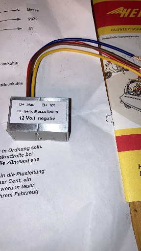

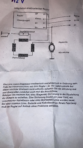

Hier noch die Bilder von Werner über den Reglerbaustein.
Lieben Gruß
Peter
Lieben Gruß
Peter

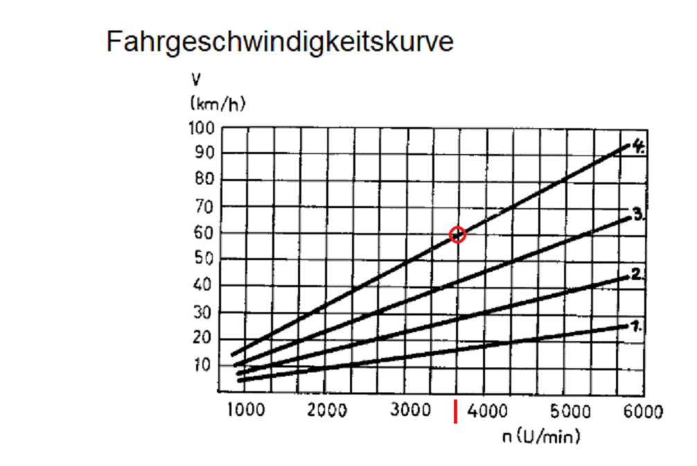

Das sind 3.500 U/min und viel zu spätIm 4ten Gang erlischt die Ladeleuchte erst ab ca. 60/65 km/h.

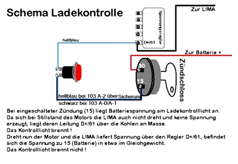

Hast Du schon mal an der Batterie die Spannung gemessen, wenn die Ladekontrolle erlischt ?
Diese Lampe erlischt auch, wenn die Ladespannung der Lima ungefähr den gleichen Wert hat wie
die Batteriespannung. D.h., die Kontrollleucht erlischt auch, wenn der Regler, bzw. die LIMA nur annähernd
Batteriespannung liefert, womit eine Batterie aber nicht oder nur ungenügend geladen wird
Zum Laden der Batterie sind aber mind. knappe 14 Volt nötig ! Unten noch die Wirkungsweise des Kontrolllichtes:

Ich hatte alles bzgl. Lima durchgemessen, die Werte waren alle im Soll.
Ich denk ich muss dann wohl in einen neuen Regler investieren…
