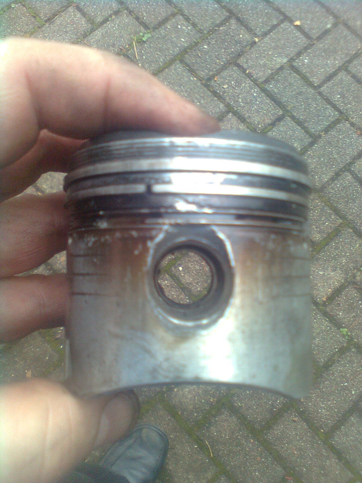

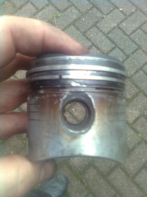

Zur Ausgangslage zurück. Auf dem Prüfstand habe ich festgestellt, dass bei optimaler Vergasereinstellung der Motor viel zu Heiß wird, dann aber über 10 PS entwickelt. (Und das trotz Prüfstands Gebläses...)

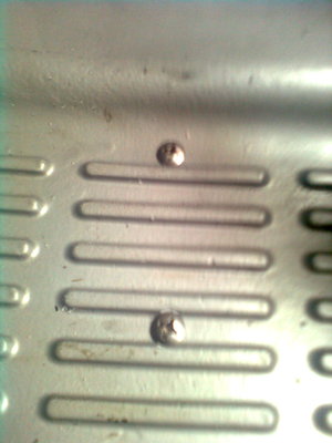

Die letzten Kolben sind den Hitze Tot gestorben. habe hier gerade nur ein Foto gefunden.
Der Kolbenbolzen hatte bereits Anlauffarbe...(Das Foto vom Bolzen find ich aber grad nicht)
Aber am Kolben hier ist auch deutlich zu erkennen, dass er zu Heiß wurde!!
Soweit zur Ausgangslage.
Erwähnen muss ich dazu, dass dies mit einem 200 Kolben geschehen ist.

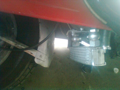

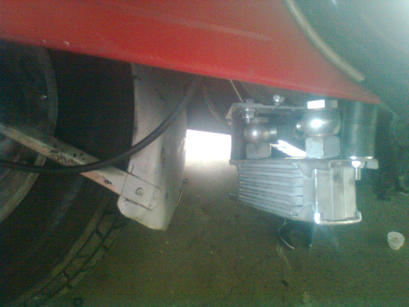

Das Schrauben ging weiter hier zunächst das Anbringen des Ölkühlers:
Nur zu sehen wenn man sich hinsetzt
aber Links soweit drausen, dass fast nicht vom Vorderad verdeckt wird.
Wichtiger aber und das ist auf dem folgenden Foto zu sehen: Wenn der Roller auf der Seite liegt bleigt immer noch ca 1 cm Luft zum Boden! Der Kühler kann also selbst bei einem Unfall nicht abgeschabt werden. Obendrein ist er in Gummie gelagert und somit flexiebel und kann sich wegbiegen.
Auch war mir wichtig das er weitgenug von der Bremse weg ist. Beim einem der ersten Versuche war der Kühler zu Nah an dem Bremshebel und es hätte passieren können das dieser blockiert wird....

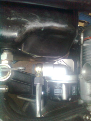

Und meistens kommt’s anders als geplant...

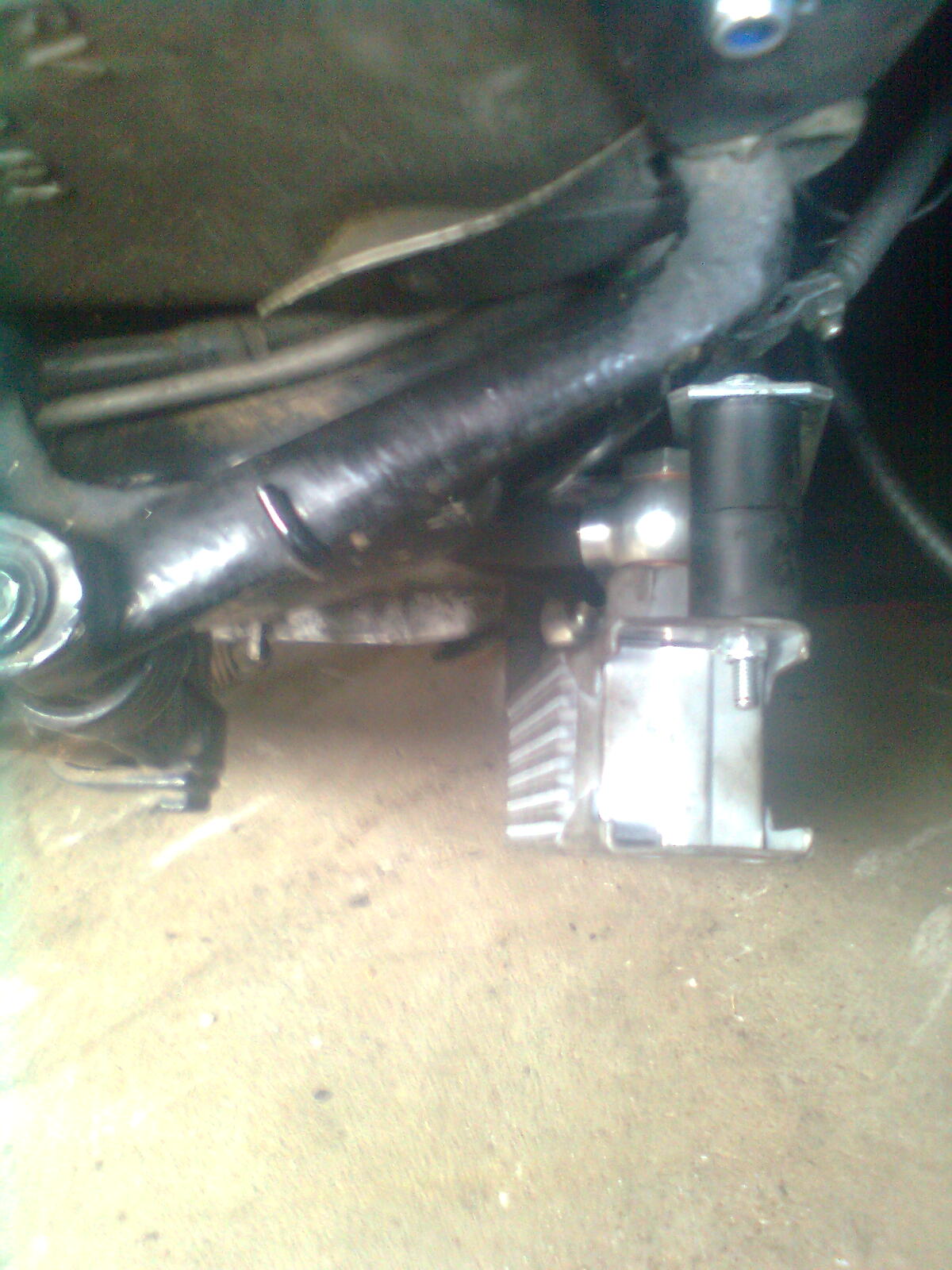

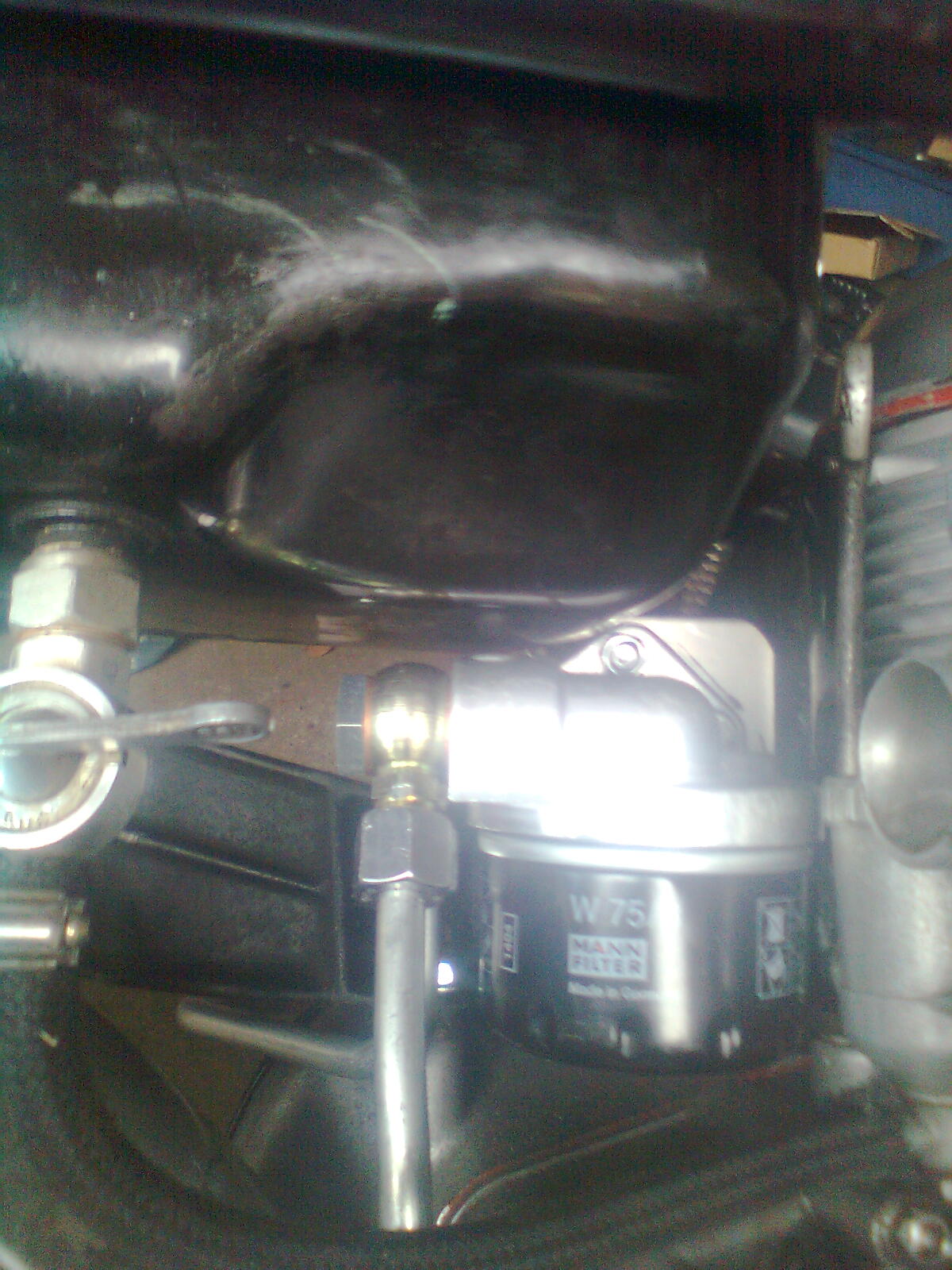

Am Wochenende musste ich feststellen das der schon fertige Halter nicht passt. Vergessen hatte ich den Tank
Ursprünglich wollte ich von der Ölwanne weg mit Hochfestem Schlauch zum Ölkühler verfahren. Als ich den Schlauch dann mal grob verlegt hatte... hat mir das aus Sicherheit Gründen nicht mehr gefallen. Der Schlauch hätte ans Hinterrad kommen können z.B.
Also am Samstag ab und Rohrleitungen und Biegegerät und neuer Verschraubungen geholt.
Das Ergebnis schaut nun so aus:
Die Rückleitung oben zum Deckel liegt auch schon. Habe das alte Entlüfter Rohr entfernt, da der Durchmesser zu klein und ich aus Sicherheitsgründen (keine weitere Verbindung) direkt oben anschließen wollte.
Fehlt leider noch immer die Pumpe... dann erst wird es sich zeigen ob alles so geht wie ich mir das Vorstelle

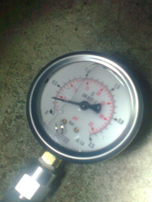

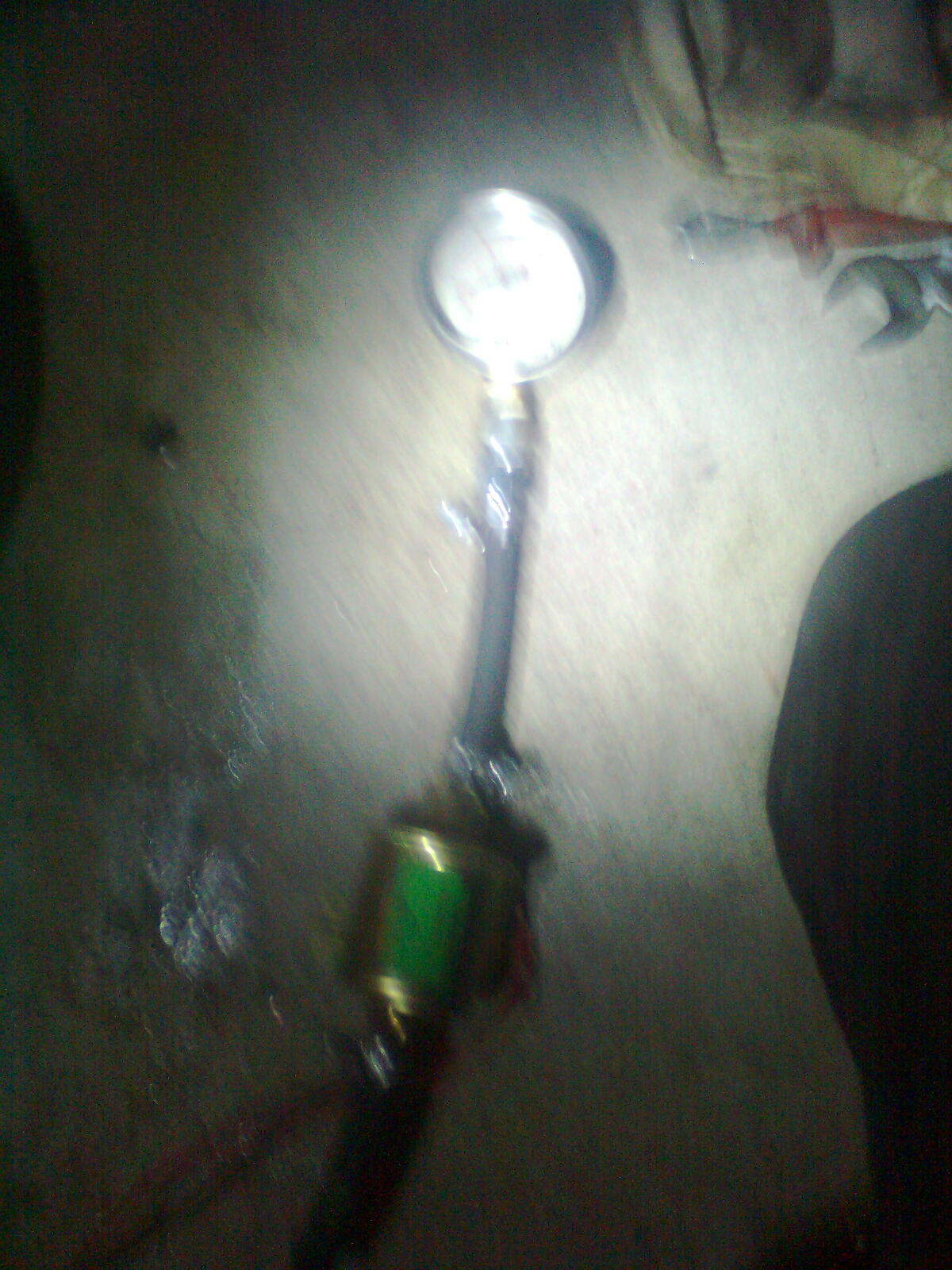

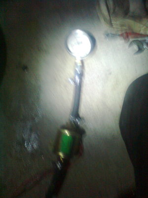

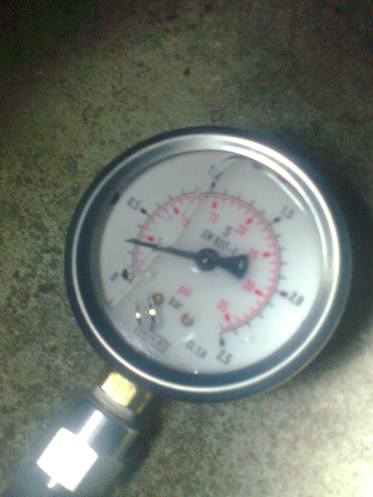

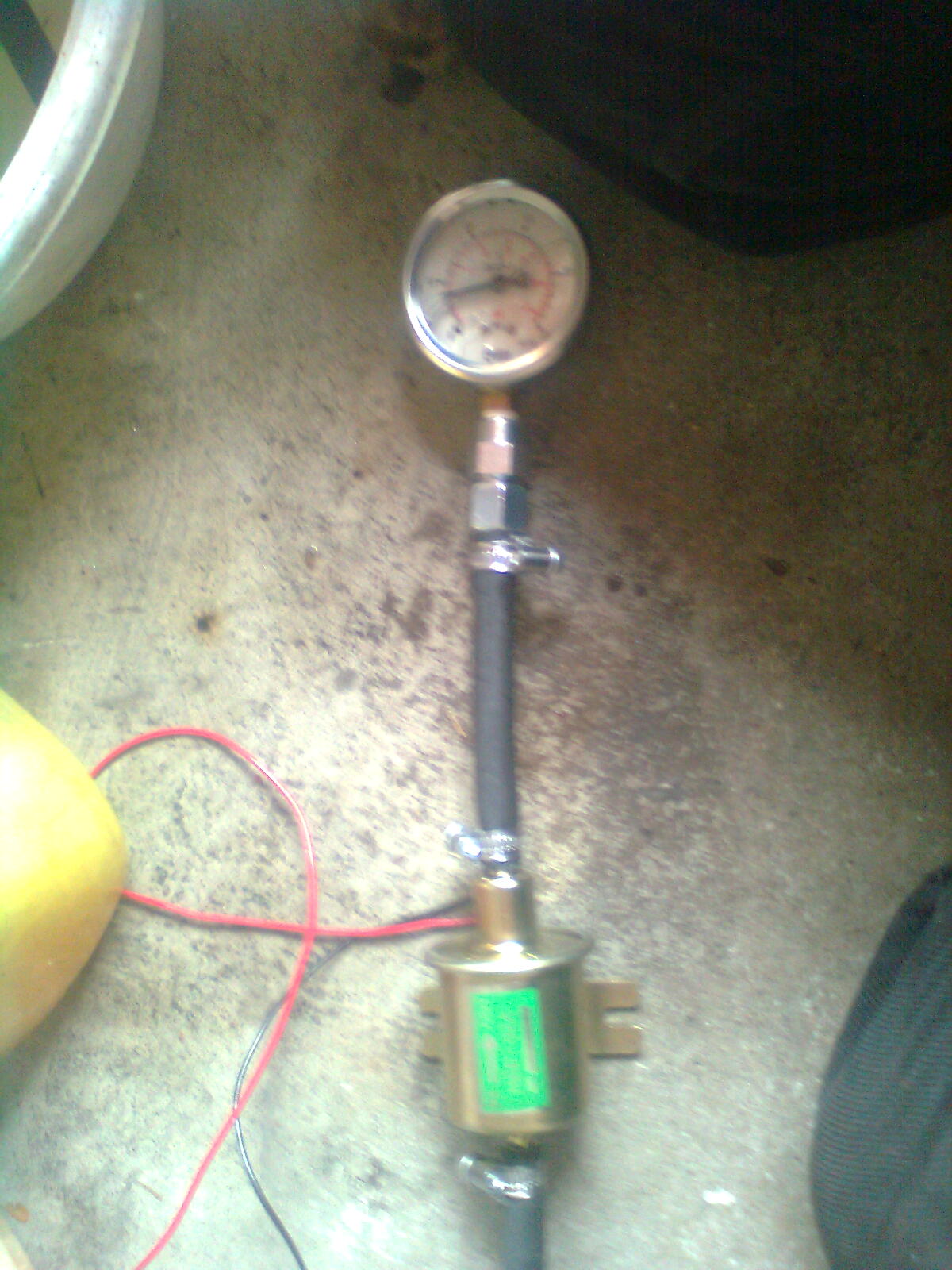

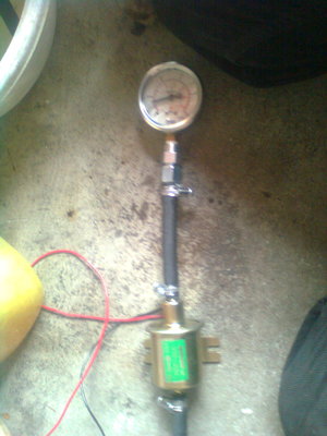

gleich mal angeschossen um zu sehen ob die das Öl auch durch den Ölfilter ansaugt.... durch den Kühler drückt bis oben in den Deckel...
Sie läuft sehr leise und nach kurzer Zeit kommt das Öl oben an. Aber ich hatte mir mehr vorgestellt...
Also kleinen Messbecher oben untern Schlauch und 1 Minute laufen lassen. Das Ergebnis Waren 80 ml also viel weniger als angegeben.
Dann ausgebaut und ein kleinen Versuch aufgebaut:
Selbst mit einem kleinen Barometer nur wenig Ausschlag:
Laut Angaben sollte es aber min 4 Bar bringen und nun nur 0,25!
Also beim Verkäufer reklamiert und weiter warten.... auf die Ersatzlieferung.

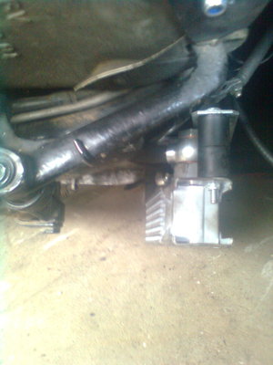

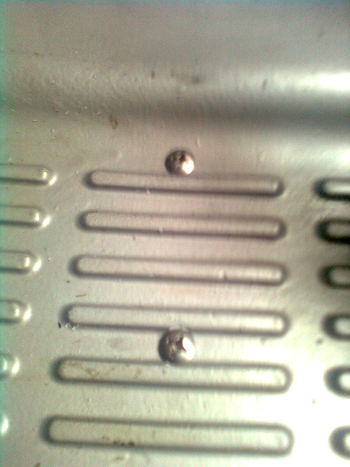

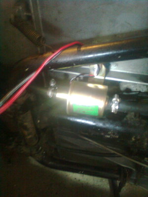

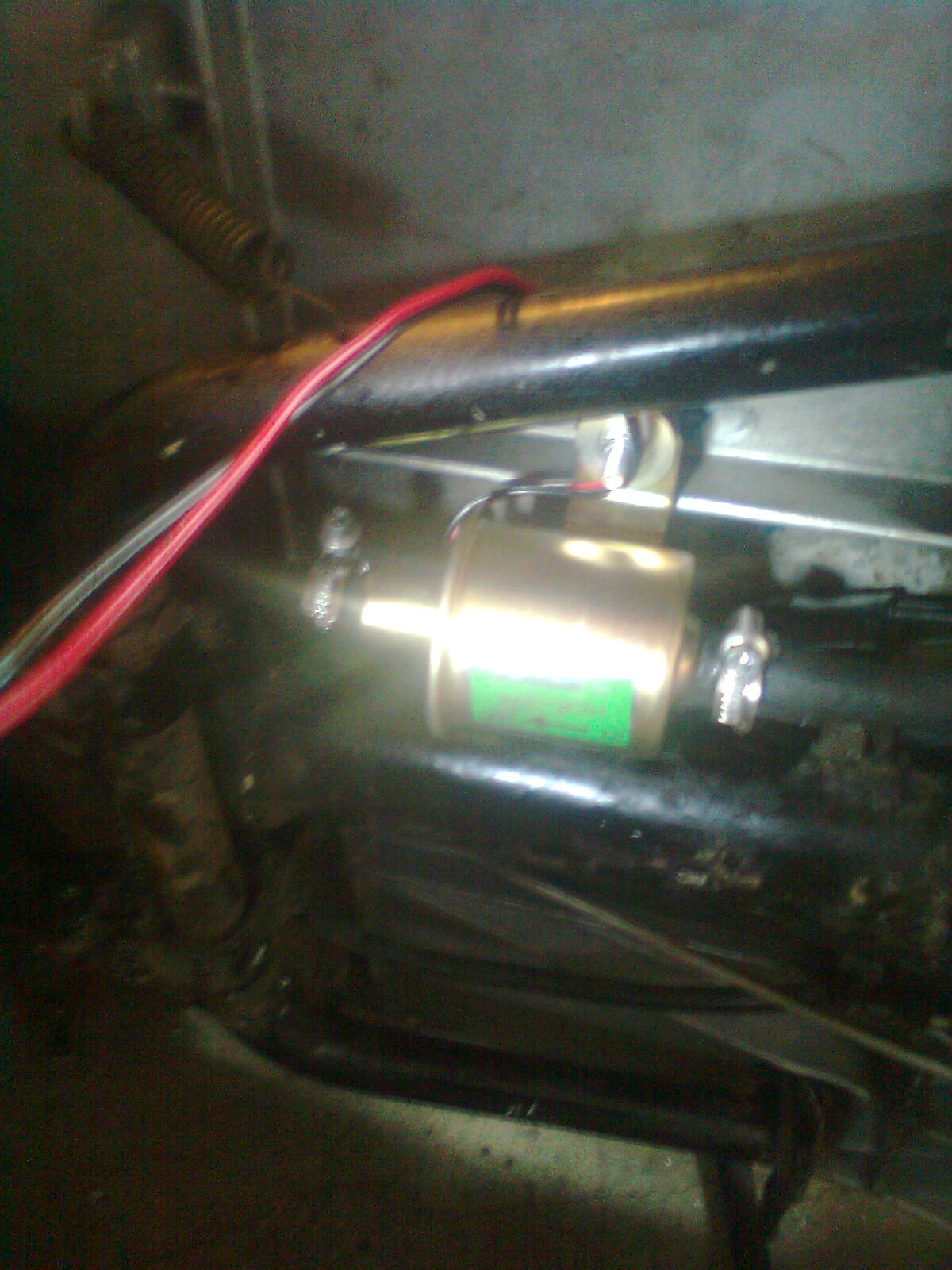

So heute die Position für die Pumpe festgelegt und montiert.
Hier musste ich nun zwei Löcher ins Trittbrett machen. Habe die Positiom der Löcher so festgelegt das die Schrauben zwischen den Rippen liegen. ( Dies ist nun die einzige Änderung die später nur mit zuschweissen der Löcher zu beseitigen ist. Oder man lässt dann die Schrauben dort . Aber eine bessere Position habe ich nicht gefunden)
Dann noch eine Stunde die Pumpe laufen lassen und den Verbrauch überwacht. Die Pumpe benötigt max. 1,35 Wat somit ist sie selbst bei Dauerbetrieb keine Belastung fürs Bordnetz.

ja ist etwas Aufwendiger geworden als ich am Anfang gedacht habe...
Aber das ist meist so in der Entwicklung von neuen Ideen, wenn man diese Umsetzt, zeigt sich in der Praxis dann, was man anders machen sollte.
(Leider waren hierüber in diesem Faden nur viele Andeutungen aber , die angekündigten Fotos wurden nie gepostet. Drum hab ich von Anfang an immer die Fotos hier eingestellt)
Schön Du spricht genau die Ideen an mit denen ich mich gerade noch beschäftige.
Das mit der Entlüftung habe ich seit dem ich mit 200 Kolben Teste so gelöst, dass ich anstelle der Öleinfühlschraube eine wesentlich größere Entlüftung bereits angebracht habe.
Meine Überlegung zZt. ist gerade ob ich innen am Deckel noch eine Verteilerleitung anbringen muss.
Der Stößel Kanal hingegen ist groß genug und macht mir keine Sorgen. Sollte die Ersatzpumpe allerdings noch mehr Liter pro Stunde fördert….
Das wird sich aber erst zeigen wenn endlich die neuen Teile (Zylinder und Kolben) wieder da sind…
Insbesondere muss dann ausgiebig getestet werden…+
Ja die Frage mit dem Temperaturfühler bereitet mit auch noch Kopfzerbrechen. Wie Dietmar schon geschrieben hat sollte die Temperatur vom Öl überwacht werden. Doch wo?
Klar könnte ich unten an der Ablasschraube, wo nun das Öl abgesaugt wird, ein T Stück mit Fühler machen. Aber dort wird’s nie wirklich Heiß…
Ein extra Loch ins Gehäuse bohren möchte ich nicht! (Rückbau) Und an die wirklich heiße und zu überwachende Stelle in Kolben nähe kommst nicht wirklich hin.
Daher gefällt mir die Idee oben auf dem Deckel bisher am besten. Hierdurch würde auch die Stauwärme berücksichtigt werden. Aber ab wieviel Grad am Deckel ist Betriebstemperatur???
Auch hier geben Dietmars Messungen eine Idee. Aber auch das muss noch getestet werden.
Sollte hier jemand eine Idee haben gern her damit.
Gruß Markus
