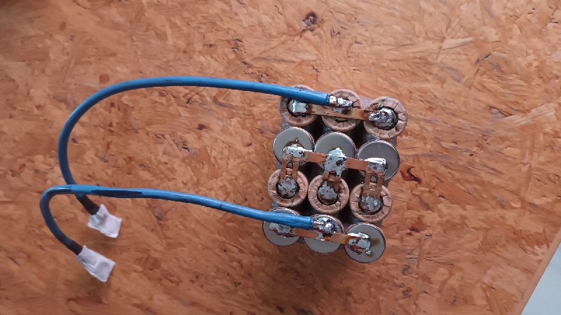

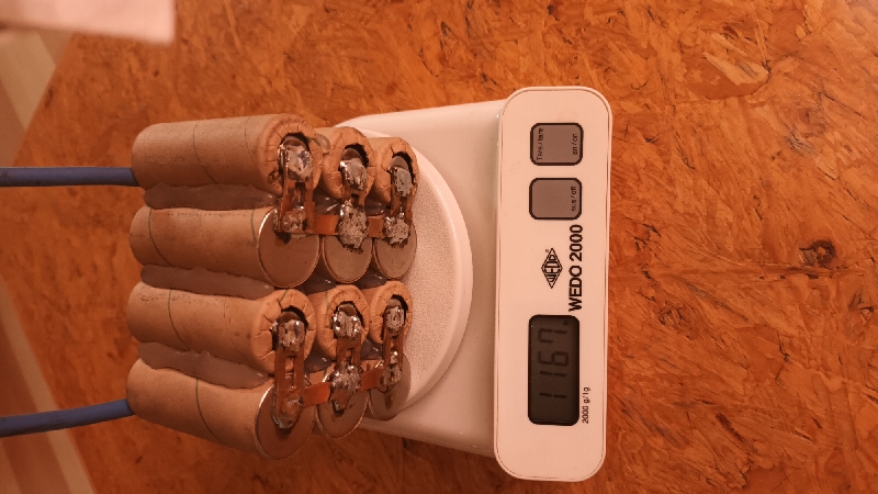

Heute mal nen Lithium- Akku für den Heinkel gebaut, 4S3P mit 9AH. Leicht, haltbar und wartungsfrei.

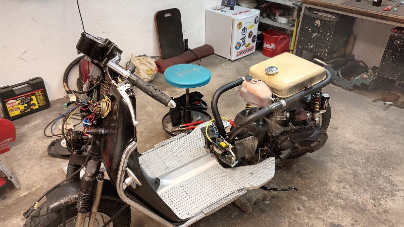

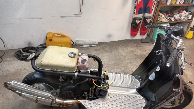

Soo, hinten fertig. Noch vorne alles verdrahten, dann gehts los zu den Abstimmungsfahrten. Laufen tut er schon 8)

Uuuh! Unpopolärer Lenker! :D
Mach ein Cutdown draus, hinten schräg hoch und so. :mrgreen:
Der Öltank passt ja fein da hin, kann man schön den Stand sehen und beim Tanken gleich nachfüllen.
Hast Du vorn und hinten 120/70-10? Sehen fett aus, besser als die schmalen bei mir.

Beitrag von Rued »
Ist schon ein Cutdown 8) Die Reifen sind schon eingetragen und gleich in 120/70/10. Der Öltank hat auch ne Anzeige im Cockpit.

Was man ich vielleicht noch verbessern könnte, wären an der oberen Dämpferaufnahme Dreiecke nach oben. Aber vielleicht sehe ich es auf dem Photo auch nicht richtig.
Edit: Auf einer Seite hast Du das glaube ich gemacht. Sonst kommt es dem Tank in den Weg?
