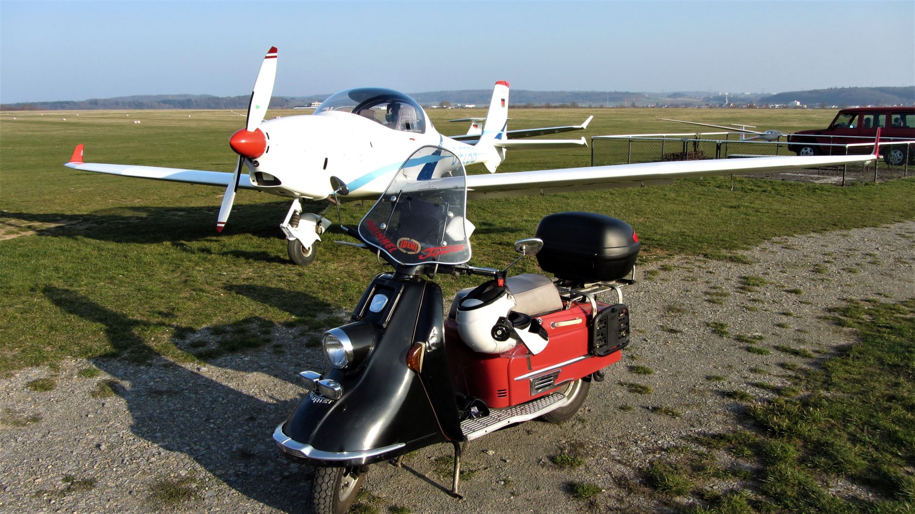

das Problem mit dem Kohlenverschleiß sehe ich so wie du.
Deshalb habe ich zwei LED-Tagfahrlichter angebaut. Diese leuchten beim Einschalten der Zündung. Wenn ich das Licht einschalte gehen die LED-Tagfahrlichter automatisch aus. Die LED's sitzen in Gehäusen, wie sie früher für Zusatzscheinwerfer verkauft worden sind. Damit passen sie auch optisch ganz gut zum Roller. Gebaut hat diese Tagfahrlichter in kleiner Stückzahl ein Lübecker Heinkelkollege. Nicht jeder TÜV ist damit einverstanden. Bei uns gibt es einen TÜV, der sich für Oldtimer begeistert und der sich sehr positiv über die Tagfahrlichter geäußert und alles so abgenommen hat.

Ein tolles Foto, in Deinem obigen Beitrag
Werde ich meinen Heinkelstammtisch auch mal auf einen benachbarten Sportflugplatz
zum Fototermin entführen müssen
