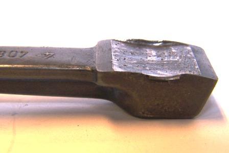

Servus Bernd H.,
ob ebene oder gewölbte Schlepphebel, der Nockenhub wird bei beiden in gleicher Höhe auf die Schlepphebel
übertragen !
Allerdings fällt bei Verwendung der ebenen Shlepphebel die Erhebungskurve etwas "fülliger" aus !
(siehe obiger Beitrag)
Die obligatorischen Paarungen sind aber:
- Asymmetrische Nockenwelle (BOSCH 103 A-1 / A-2) = gewölbte Schlepphebel
- Symmetrische Nockenwelle (SIBA 103 A-0) = ebene Schlepphebel
Gewölbte Schlepphebel bewirken einen etwas sanfteren Anlauf auf die Nocken obwohl diese auch ganz schön
verschleißen können:
Die abnorme Kombination, wie ich sie einbauen will, ist erst eimal reine Theorie und muß an meinem Versuchsmotor
getestet werden !
Wen Du kein Risiko eingehen willst, mache es wie oben geschrieben ! :wink:

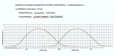

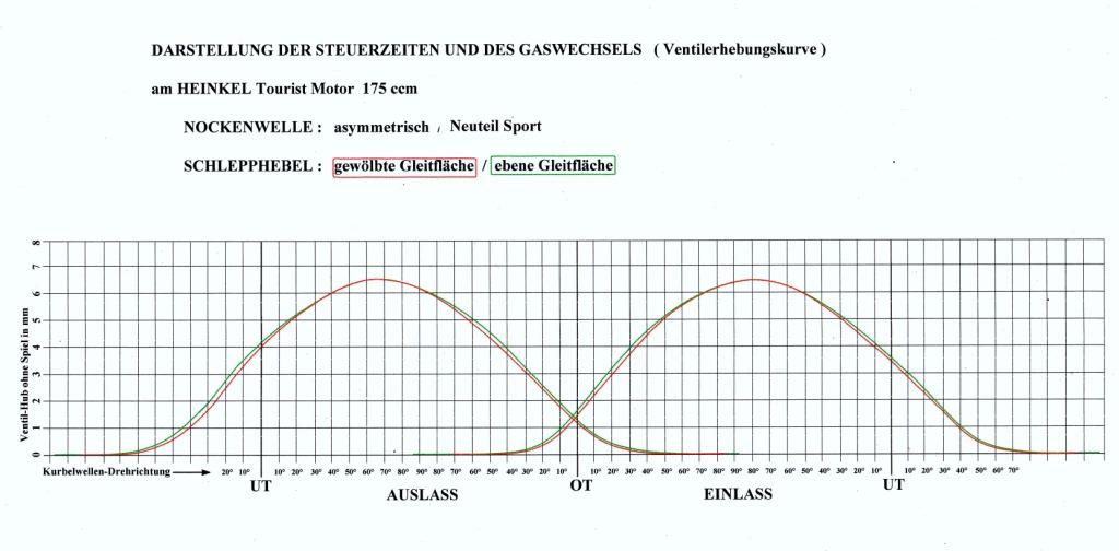

heinkel-bernd hat geschrieben:ob ebene oder gewölbte Schlepphebel, der Nockenhub wird bei beiden in gleicher Höhe auf die Schlepphebel übertragen !
heinkel-bernd hat geschrieben:Diese Kombination (Sportnocke / ebene Schlepphebel) werde ich an meinem "Versuchsmotor" einbauen.
Natürlich mit etwas größerem Ventil-Durchlass, 22er Vergaser, 23er Ansaugkrümmer und 62er Zylinderbohrung ! :wink:
heinkel-bernd hat geschrieben:Die obligatorischen Paarungen sind aber:
Und bitte entschuldigt die schlechte Qualität meiner Grafiken ! :?
