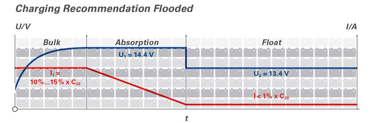

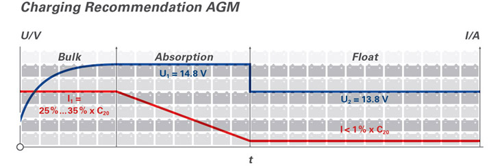

Hallo Hans,
allgemein werden diese Batterien mit einer LSS von 14,8V geladen.
Im Standby dann auf 13,8V
Zur "Aktivierung" geht man sogar auf 15,2V.
Bei Nassbatterien liegt normalerweise die LSS bei 14,4V.
Beiliegende Ladekurven von Varta zeigen das.
Es ist auf jeden Fall einfacher den mechanischen Regler auf 14,4V anstatt auf 13,8V zu begrenzen.
Wir haben in unseren Moppeds schon seit Jahren AGM-Batterien verbaut, ohne den Regler anzufassen.
Die AGM und die Nassbatterien können beide allgemein 14,8V ab, die Blei-Gel nicht.

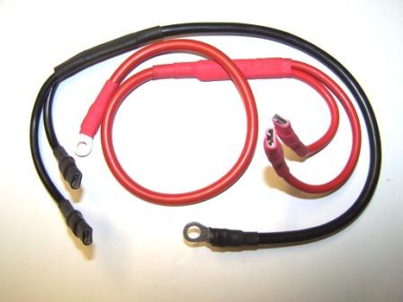

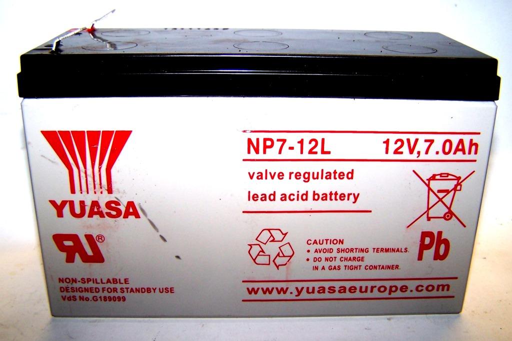

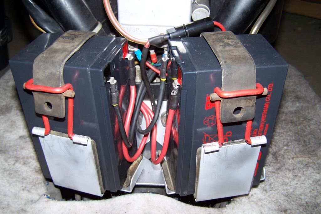

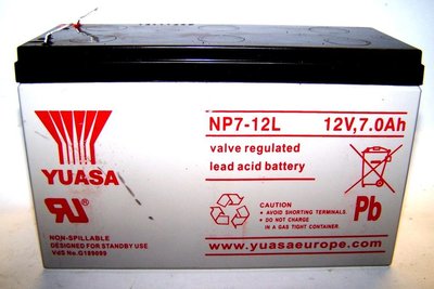

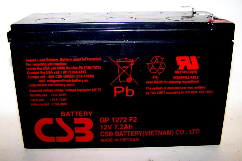

In den Touristen verwende ich jeweils (hochkant und parallel geschaltet) zwei Akkus mit diesen Daten:
12V, 7,2Ah / 151 x 65 x 95 mm
Durch die Parallelschaltung verdoppelt sich die Kapazität auf 14,4 Ah, was für mich aber noch wichtiger ist:
Diese Akkus passen in den Original-Batteriehalter und der Boden des Werkzeugfaches beim 103 A-0/A-1 passt noch an die
vorgesehene Stelle. Auch die Gummi-Spannbänder können durch Verlängern mit Drahtbügeln wieder verwendet werden
Jeweils zwei Flachsteckanschlüsse ( + und - ) mit 6,3mm verursachen keine Probleme und jeweils zwei Leitungen mit 4 mm²
verbinden die Akkus mit Regler und Masse.
Da den AGM-Akkus eine höhere Stromabgabe bescheinigt wird, werde ich in Zukunft auch diese Technologie bevorzugen
Nochmals Danke für den Tip und

Servus Stefan,
ich bin immer noch mit meiner Lösung zufrieden :
Früher nahm ich Gel-Akkus, die turnusmäßig aus Notstrom- oder Alarmanlagen
entsorgt wurden (hielten im Heinkel noch lange, Bezugsquelle leider versiegt
Jetzt nehme ich neue AGM-Akkus mit der gleichen Größe 151 x 65 x 93 mm und
auch Flachsteckanschlüssen 6,3 mm, 2 x 12 V ca. 7 Ah für je ca. 15,- €
Zum Beispiel:
https://www.ebay.de/itm/BLEIAKKU-12V-7- ... 0235887372
Diese Akkus stelle ich hochkant in den alten angepassten Batteriehalter und verbinde sie parallel
mit neuen Leitungen mit Regler / Masse. (Leitungen 3 bzw. 6 mm²) Di geregelte Spannung sollte aber nicht mehr als 14,5 V betragen !
Wenn die Akkus zu hoch aufbauen ( Werkzeugfach-Deckel beim A-0/A-1 oder Regler beim A-2),
setze ich den Batteriehalter tiefer (langlöcher nach oben feilen und Halter unten für Rahmen ausklinken). Gibst Du in das Suchfeld "Gel-Akkus" ein, werden Dir noch mehr Infos darüber angeboten
Zum Beispiel:
