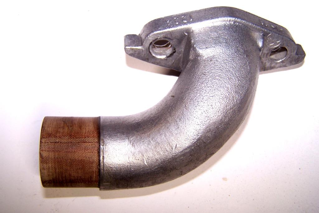

Technisch optimal gelöst ist der Einlasskrümmer mit bündig aufgeklebter Pertinax-Hülse (Tauschteil im Shop)
Damit bleibt der Vergaser an seiner ursprünglichen Stelle und behindert nicht die Betätigung des Benzinhahns :wink:
Diese Isolierung erfüllt den gleichen Zweck, wie das "Zwischenstück" und ich bin damit problemlos schon viele Tausende km
unterwegs :D
Zuletzt geändert von heinkel-bernd am 20.07.2025, 20:44, insgesamt 1-mal geändert.
Beiträge: 1181
Re: A1 startet nicht
Eigentlich tatsächlich eine gute Lösung, die solange man den Vergaser nicht gegen einen anderen tauschen will, auch gut funktioniert. Allerdings habe ich wiederholt erlebt dass sich die Buchse beim Vergaser abbauen vom Krümmer löst und im Vergaser stecken bleibt ( zuletzt gestern auf einer Wochenendtour vom Heinkel Stammtisch). Dort ist sie dann kaum wieder heraus zu bekommen ohne sie zu zerstören. Einen anderen Vergaser kann man dann auch nicht mehr auf dem abgedrehten Krümmer montieren. Die Verklebung hält offenbar nicht langfristig, man müsste die Buchse anders am Krümmer befestigen, vielleicht mit kleinen Senkkopfschrauben.

Die Lösung mit der aufgeklebten Pertinaxhülse gefällt mir super.
Auch den Tipp mit den Senkkopfschrauben finde ich sehr gut.
Übrigens ist die Hülse die in meinem Vergaser steckte, beim rausholen mehr oder weniger zerbröselt...
