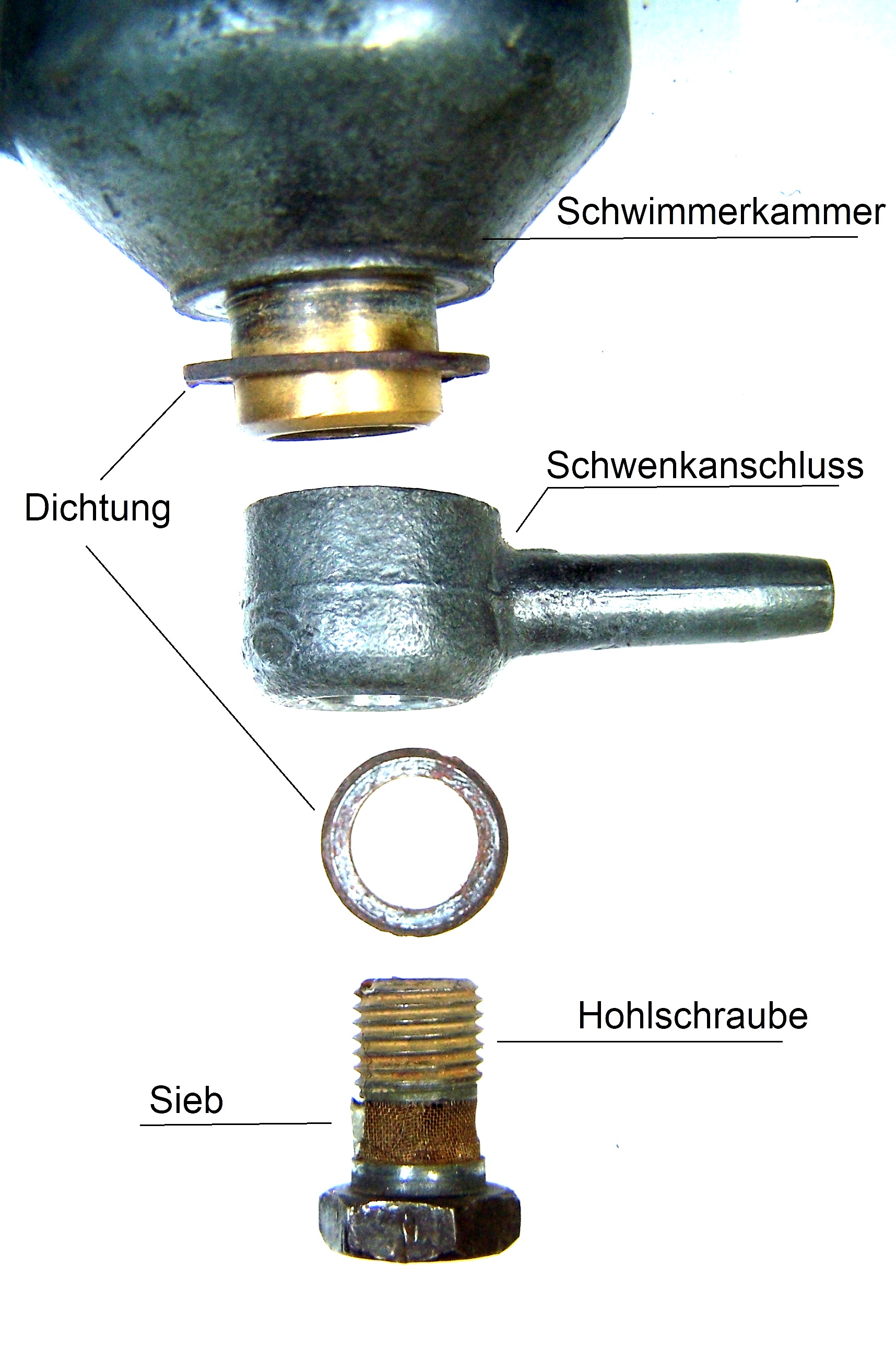

Scoot-Bike hat geschrieben: 05.10.2024, 23:45 Moin.
Ist der Tank und das Filtersieb am Benzinhahn sauber. Benzinhahn herausschrauben.
Wie steht es um das Sieb im Benzinschlauchanschluss unter der Schwimmerkammer.
Beides sauber ?
Bis dann.
StephanKersting hat geschrieben: 06.10.2024, 13:49
Ich habe bereits den Tank ausgeleuchtet, der sieht gut aus. Der Sprit läuft ordentlich aus dem Benzinhahn in ausreichender Menge. Auch ohne Tankdeckel bin ich versuchsweise schon gefahren.
BG
Was hift es, wenn das Benzin am Hahn in Strömen läuft,zur Schwimmerkammer aber nicht genug durchläuft :?
Oft wurde dieses kleine Sieb schon entfernt, weil es zugesetzt war und kein Ersatz gefunden wurde :?
Wenn aber das längliche Sieb am Benzinhahn i.O. ist, kann auf dieses kleine Sieb unter der Schwimmerkammer notgedrungen verzichtet werden.
Ich habe diese kleinen Siebe aber auch schon aus feinmaschigem Messinggewebe erneuert (nicht auf dem Foto)
Das gibt mehr Sicherheit gegen Verstopfen der Leerlaufdüse (kleinster Durchgang im Vergaser)

in diesem Sieb unter der Schwimmerkammer, war bei meiner "Vergaserreinigung" schon das ein und andere Schmutzpartikelchen vorhanden. Ich habe es aber sauber gemacht.
Kann man das Siebchen versuchsweise mal "weg lassen"? Heißt konkret mal versuchsweise ausbauen?

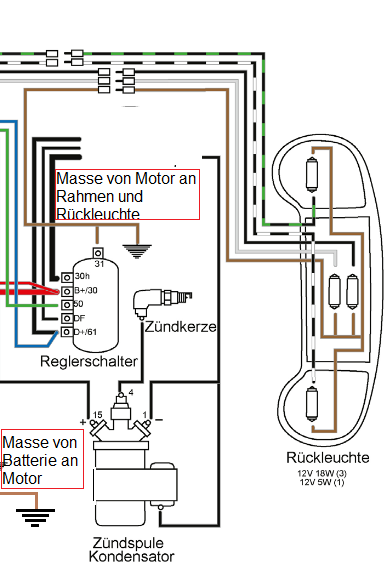

Beim Ausbau des Vergasers ist mir ein Kabel aufgefallen welches in einem schlechten Zustand ist. Es ist ein Massekabel welches in der Nähe des Lüfterrades vom Ventilator angeschraubt ist und dann zu einem "Bosch-Relais?" führt an dem es wieder angeschraubt ist. Mit Kabelösen. An der Stelle am Relais wird in dieser Öse ein weiteres Kabel mit in diese Öse geführt.
Ich habe dieses in korrodiertem und aufgelöster Isolierung befindliche kurze Kabelstück natürlich erneuert.
Ich habe leider keine Ahnung welche Funktion dieses Kabel hat?

StephanKersting hat geschrieben: 12.10.2024, 09:34 Beim Ausbau des Vergasers ist mir ein Kabel aufgefallen welches in einem schlechten Zustand ist. Es ist ein Massekabel welches in der Nähe des Lüfterrades vom Ventilator angeschraubt ist und dann zu einem "Bosch-Relais?" führt an dem es wieder angeschraubt ist. Mit Kabelösen. An der Stelle am Relais wird in dieser Öse ein weiteres Kabel mit in diese Öse geführt.
Servus Stephan,
wie Du weisst, Ist Dein Motor über Gummilager mit dem Rahmen verbunden, die elektrich nicht leitfähig sind :(
Das Massekabel der Batterie ist aber direkt am Motorgehäuse angeschlossen, da zum Elektrotart des Motors viel Strom fliesst :!:
Um eine zuverlässige Masseverbindung zu den anderen Verbrauchern zu schaffen führt eine schwächere Masseleitung (1,5mm²)
vom Motor zum Reglerfuß/Rahmen und Rückleuchte :idea:
Auszug aus dem Schaltplan: Damals war im Kfz.-Bereich die Isolierung von Masseleitungen noch braun
