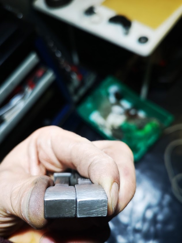

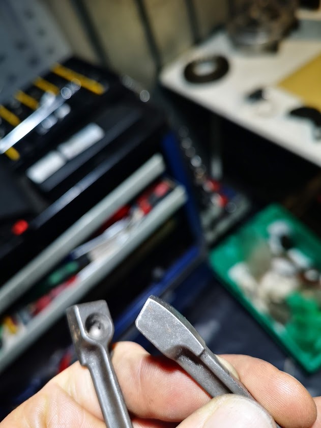

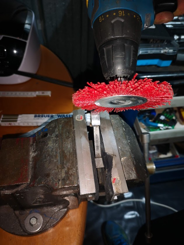

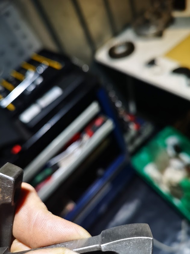

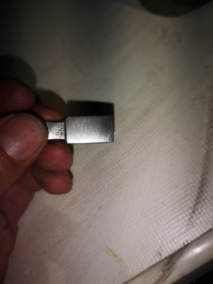

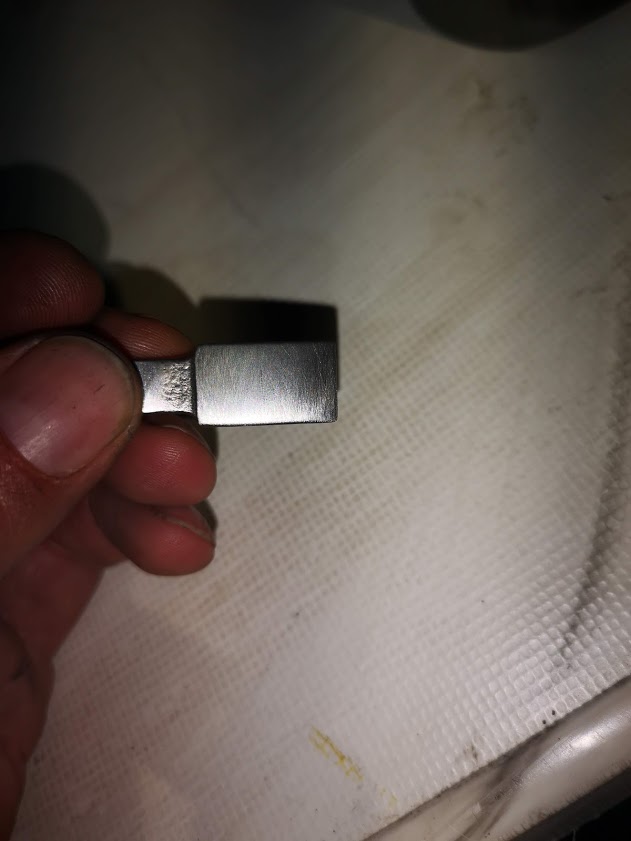

Jetzt zu den Schlepphebeln und zur Nockenwelle! :):):) ich bin irgendwie mega stolz. Bernd gab ja den Tipp wie man die Kipphebel und auch die Schlepphebel vorsichtig nachschleifen kann!
Jetzt stehe ich in meiner Garage und habe eine Menge eingelaufener Schlepphebel, aber ich habe leider noch keine Vorrichtung um die Schlepphebel exakt zu schleifen. Auch habe ich keine Satiniermaschine.......Zu verlieren habe ich aber auch nichts, da ich ja eine Menge eingelaufener Schlepphebel habe die ich so nicht wieder einbauen würde. Also habe ich mal etwas versucht. ACHTUNG: ES WAR EIN VERSUCH UND MIR IST KLAR DAS DIES KEIN PROFI NACHMACHEN WÜRDE. ICH WOLLTE NUR EIN GEFÜHL DAFÜR BEKOMMEN!
Natürlich habe ich die Schlepphebel hin und her gekippt.
Sie fühlen sich absolut gut an und sehen gut aus. Aber vielleicht täusche ich mich auch. Jedoch kann ich absolut nichts Negatives feststellen. Nur ob die Hebel perfekt auf dem Nocken laufen, kann ich nicht beurteilen!

weiter gehts:

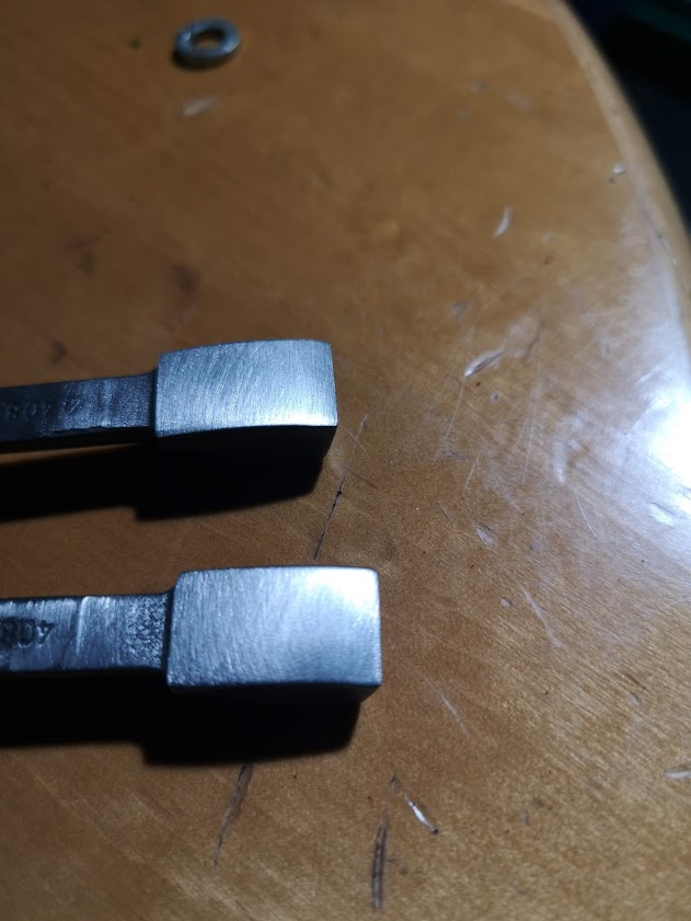

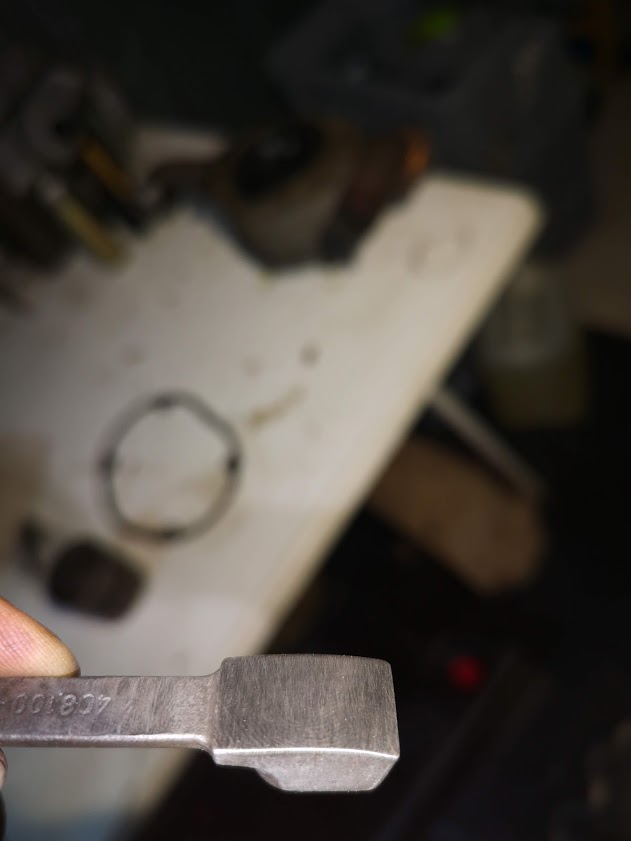

Jetzt müsste ich nur sicher sein, dass die Schlepphebel perfekt auf dem Nocken laufen. Vielleicht besorge ich morgen Tinte und wälze die Schlepphebel mal auf Papier ab um das Tragbild festzutellen. Oder hat jemand eine andere Idee?
@Curdin: Danke! Ja, ich meinte die schwarzen Stellen. Ich habe mit feiner Schleifwolle die schwarzen Stellen wegschleifen können. Es sieht so aus als ob auf der Fläche etwas abgeplatzt ist. Jedoch spürt man das noch nicht mal mit dem Fingernagel. Nach dem Schleifen spürt man nicht mal das die Stellen rau sind. Ich habe an Schlepphebel schon gespürt wie es sich anfühlt wenn eine Schicht abplatzt. Aber hier auf der Nockenwelle ist gar nichts zu fühlen, sondern nur zu sehen. Bevor ich die Stellen mit Schleifwolle behandelt habe, haben wir gestern zu mindestens gespürt das die Stellen rau sind. Was würdet ihr machen, wieder einbauen? Die Nockenwelle ist ansonsten absolut neuwertig! Sie besitzt sonst keinerlei Verschleißspuren. Ich vermute die Nockenwelle wurde einmal neu verbaut!

zu deinem Schleifversuch möchte ich folgendes sagen: Die Schlepphebel sehen nicht schlecht aus. Vielleicht täuscht das am Compibildschirm aber ich habe das Gefühl, dass die Flächen etwas ballig sind. Du wirst uns aber sicher Rückmeldung geben. Ich denke aber, dass du das mit Tinte auf einem Papier nicht feststellen kannst. Dazu müssten sie eingebaut sein. Da würde man das Tragbild der Schlepphebel "sichtbar" machen können. Ist halt aufwändig, da du diese dazu einbauen musst - Gehäuse schliessen - ein paar mal drehen - Gehäuse öffnen.

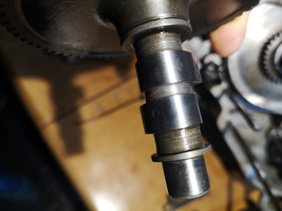

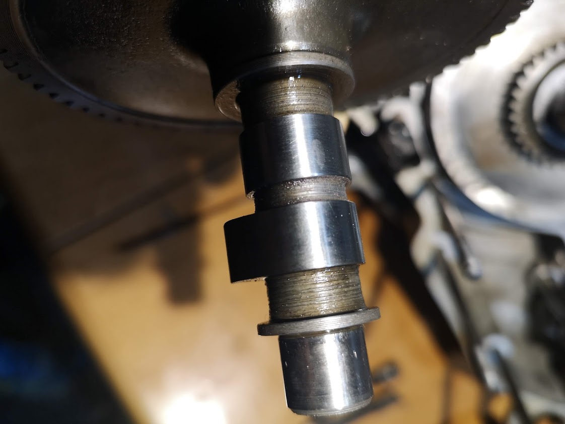

super danke für den Tipp finde ich sehr gut. Ich habe gestern versucht die Schlepphebel auf der Nockenwelle laufen zu lassen. Nur provisorisch.....Dabei habe ich die Nockenwelle ins Gehäuse gesteckt und und die Schlepphebel auch auf die Welle gesteckt. Mit schwarzer Schuhcreme und Kupferpaste habe ich versucht ein Tragbild zu erkennen, aber ohne wirklichen Erfolg.
Ich überlege noch und vielleicht gibt es noch andere Meinungen. Folgende Ideen:
1. Ich baue die Nockenwelle(unsymetrisch) mit zwei kleinen Fehlstellen(dafür neuwertig mit 22,9mm Nockenhöhe) ein und benutze die von mir geschliffenen gewölbten Schlepphebel
2. Ich nehme eine andere Nockenwelle (symmetrisch), die auch gut ausschaut aber nicht ganz so neuwertig (22,8mm Nockenhöhe) und schleife ebene Schlepphebel......Sicherste und sauberste Variante. Ebene Schlepphebel nachzuschleifen ist leichter als die gewölbten.
Ich weiß nicht warum, aber ich tendiere auf die erste Variante. Sogar meine Frau, mit ihren längeren Fingernägel, spürt die zwei Fehlstellen auf der neuwertigen Nockenwelle kaum bis gar nicht.......Außerdem bin ich total stolz auf die geschliffenen Schlepphebel. Aber wer sagt mir das ich beim Schleifen nicht die Wölbung versaut habe. Gut schauts aus...aber... Ich denke nach. Macht aber Spaß. Dienstag geht meine Bestellung an den Club raus und wenn die Teile da sind, geht der Motor zusammen! Bis dahin muss ich mich entschieden haben!
P.S.:
Eine letzte Frage: Ich kann doch auch ebene Schlepphebel auf unsymetrischen Nockenwelle einbauen. Klar, die Füllung ist nicht ganz so gut, aber wenn der Nockenhub doch einigermaßen stimmt müsste dass doch möglich sein ohne großen spürbaren Leistungsverlust! Ich frage deshalb, weil ich noch schöne unsymetrische Nockenwellen habe und es einfacher ist die ebenen Schlepphebel zu schelifen!

Hallo phenomeno: Hast du den Schuhcreme/Kupferpasteversuch nur mit einer Motorenhälfte gemacht. Ich denke es müsste schon beide Hälften zusammengesteckt sen wegen der genauen Führung der Nockenwelle
Ich würde Variante 1 verbauen - aber - du sagst ja, dass du eine Bestellung beim Club aufgeben wirst. In dem Fall würde ich neue Schlepphebel besorgen. Dann bist du auf der sicheren Seite. Wenn nicht, verbau die schönst möglich nachgeschliffenen, gewölbten. :D

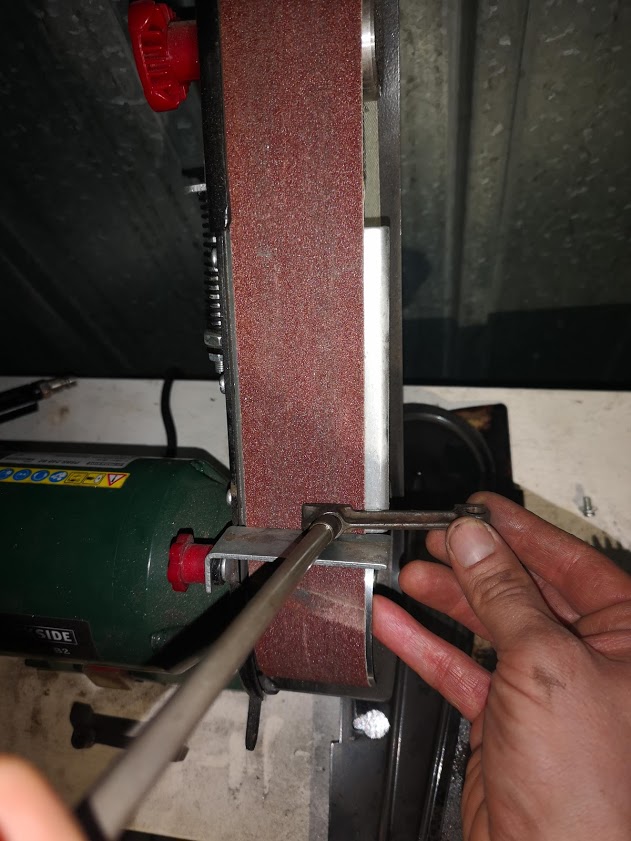

@Heinkelbernd und Hans: Was haltet ihr vom Schleifergebnis ?
Beiträge: 3456
Re: Motor Überholung
Servus Denny,
das "freihändige" Schleifen halte ich nicht für gut :(
Eine 8 mm Welle, die genau senkrecht auf einer verschiebbaren Platte steht,
hält die genaue Richtung des Werkstücks (Prinzip wie auf dem Foto mit dem Kipphebel)
Natürlich muss der STABILE "Tisch" an der Schleifmaschine genau rechtwinkelig zur
Schleiffläche stehen !!!
Das "Finish" mit der Satiniermaschine geschieht bei mir immer in Laufrichtung der
Nockenwelle :wink:

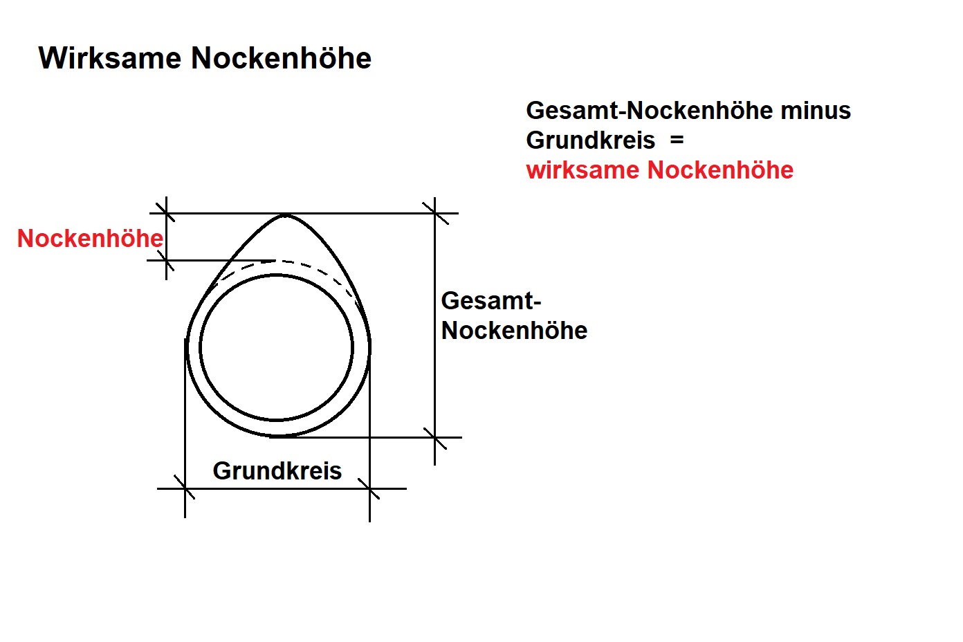

Und Du solltest mal über die Maßnahme (das Maßnehmen) der Nocken-Höhe nachdenken:
Nicht die Gesamthöhe des Nockens mit Grundkreis ist ausschlaggebend, sondern die
WIRKSAME Nockenhöhe ! Das ist Gesamthöhe - (minus) Grundkreis :D
(Die Grundkreise sind i.d.R. verschieden)
Z.B.: Club-Sportnockenwelle A-1/A-2: 23,60 mm - 18,65 mm = 4,95 mm
oder: asymm. Originalteil A-1/A-2: 22,80 mm - 18,00 mm = 4,80 mm
oder: symm. Nockenwelle A-0: 23,25 mm - 18,55 mm = 4,70 mm
