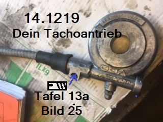

Hallo Daniel,
So ist Original:
Dein Nabenantrieb
Nabenantrieb Schwinge.jpg (36.8 KiB) 6745 mal betrachtet
Dazu passt Antriebswelle 14.1218

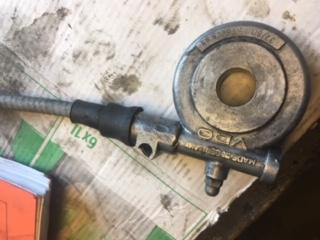

Hallo
Also muss ich dieses Modell bestellen? 26 11.1140 129,00 € 1 Tachoantrieb (Neuteil)
Wie ist er immobilisiert?
Vielen Dank für Ihre Hilfe
Daniel.

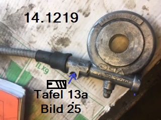

Re: Vorderrad
Verfasst: 01.09.2019, 20:15
von heinkel-bernd
Hallo Daniel,
heinkelardeche hat geschrieben: 01.09.2019, 08:34 Also muss ich dieses Modell bestellen? 26 11.1140 129,00 € 1 Tachoantrieb (Neuteil)
Nein !
Wenn Dein Tachoantrieb noch funktioniert, kannst Du diesen verwenden :D
Dazu benötigst Du aber die längere Antriebswelle 54a / 14.1218 / € 25,-
Die Welle muss aber so verlegt und lose befestigt werden, wie auf dem Foto:
Die Schraube auf Tafel 13a / BIld 25 / € 0,70 brauchtst Du auch, weil Dein
Tachoantrieb falsch befestigt war :wink:

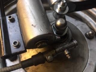

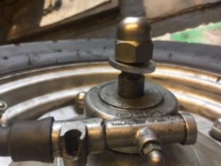

Hallo
Gute Nachrichten, den Zählertrainer nicht zu wechseln.
wird die anpassung auf diese weise korrekt sein?
Dem Zählertrainer steht nichts mehr im Wege ?
nichts mehr zum bearbeiten?
Merci
Daniel.
Re: Vorderrad
Verfasst: 02.09.2019, 19:55
von heinkel-bernd
Servus Daniel,
Die Stellung des Tachoantriebs ist O.K.

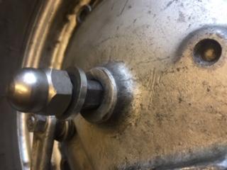

Re: Vorderrad
Verfasst: 03.09.2019, 09:24
von heinkelardeche
Hallo
Ich bemerke, dass es sich auf beiden Seiten zwischen der Radachse und dem Boden der Gabel bewegt
Ich denke der Boden meiner Gabel ist verbraucht
was denkst du
