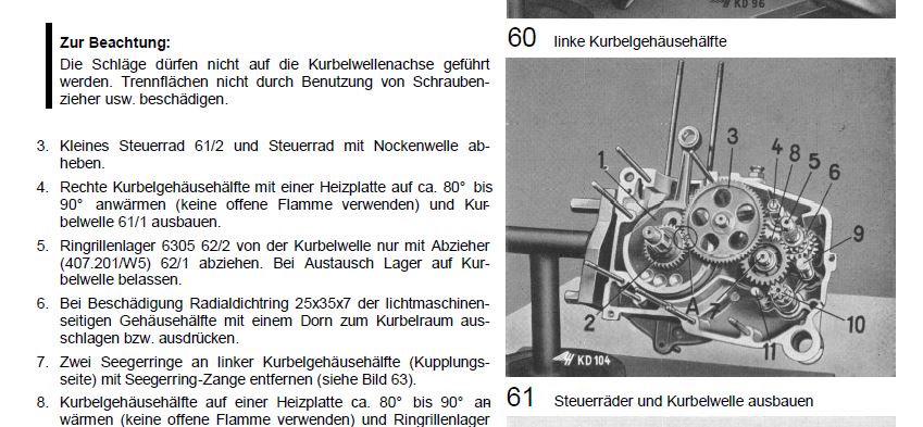

das steht z.B. in der Club-Preisliste zur Tafel 1:
Oder auch in der Montageanleitung.
Ich habe mal zwar Werkzeugmacher gelernt, kenne das aber nicht. Wenn man im Internet recherchiert, kommt man auf Heinkel- und Glas-Seiten oder zu Mercedes-Getrieben. Ansonsten nix.
Prinzipiell hätte ich auch kein Problem damit, normale Lager mit passender Größe und Lagerluft einzubauen.
Aber wenn Ihr das auch nicht wisst, ist ja alles gut. :lol:
Schönes Wochenende!
Jörg

Beitrag von sigi_rs »
das ist sehr wahrscheinlich die Erklärung. Das Axial-Rillenkugellager der Kupplungsbetätigung heißt hier "Scheibenrillenlager". :D
Jörg
