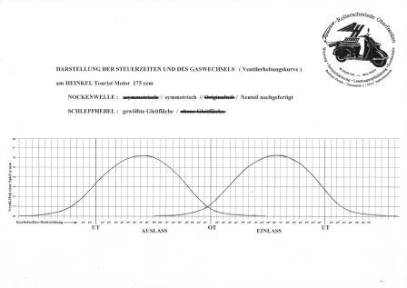

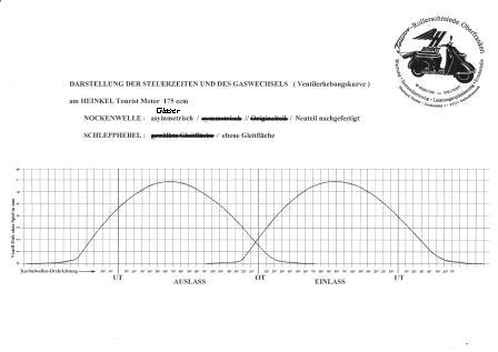

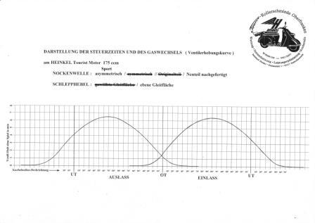

Lt. meiner kürzlich erstellten Tabelle besitzt die originale "Werks-Nockenwelle" einen Nockenhub von 4,80 mm
und die der Club-Nockenwelle (Bosch) einen Nockenhub von 4,95 mm (also Sportnockenwelle)
An einer anderen "Bosch"-Nockenwelle habe ich einen Nockenhub von 5,20 mm gemessen, in diesem Fall wird
es sich um die Glaser-Nockenwelle gehandelt haben !
Bei einer originalen "SIBA"-Nockenwelle und der nachgefertigten "SIBA" Nockenwelle vom Club habe ich an beiden
einen Nockenhub von 4,70 mm gemessen !
Beim Erstellen der Ventilerhebungskurven mit der "Bosch"-Nockenwelle vom Club (Sportnockenwelle) habe ich
festgestellt, daß bei der Verwendung von "ebenen" Schlepphebeln die Kurven etwas breiter werden !
Das heißt, daß die Ventile am Öffnungs-Anfang und Öffnungs-Ende etwas weiter geöffnet sind !
Die Steuerzeiten und der Ventilhub ändern sich dadurch nicht, lediglich die Überschneidung der Ventile wird
dadurch minimal angehoben !
Die Überschneidung der Ventile liegt mit beiden Schlepphebeln bei ca. 3° vor O.T. (Werks-Nockenwelle ca. 1° vor O.T.)
Diese Kombination (Sportnocke / ebene Schlepphebel) werde ich an meinem "Versuchsmotor" einbauen.
Natürlich mit etwas größerem Ventil-Durchlass, 22er Vergaser, 23er Ansaugkrümmer und 62er Zylinderbohrung !
Bei der "Glaser-Nockenwelle" rate ich von der Verwendung von "ebenen" Schlepphebeln ab, da dadurch der Nocken
abrupt am Schlepphebel anläuft und hier ein sehr hoher Verschleiß zu erwarten ist ! (Siehe Bild) Hier die Sport-Nockenwelle vom Club mit ebenen Schlepphebeln wie ich sie einbauen werde: Und hier noch ein schlechtes Beispiel mit symmetrischer "SIBA"-Nockenwelle und gewölbten Schlepphebeln: Ich bin ja schon gespannt, was mein Motor dazu spricht !
