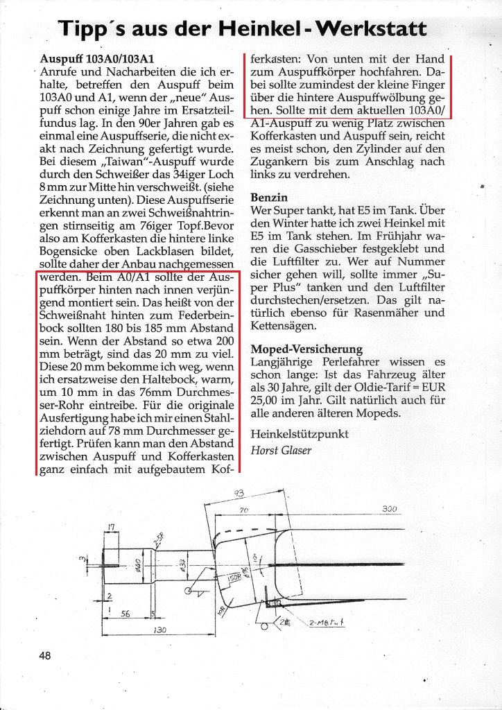

Servus Thomas,
ich selbst fahre keinen 103 A-1 und im A-0 nicht den Nachbau-Auspuff.
Ich weiß aber, dass es mit diesem Nachbau im A-1 Kofferkasten Prpbleme geben kann
Wenn Du noch etwas wartest, schreibt Dir vielleicht noch ein "Betroffener" seine Erfahrung damit
Vorläufig habe ich das hier noch gefunden: Hier schreibt Herr Glaser, dass zwischen der hinteren oberen Auspuffwölbung und dem
Kofferkasten zumindest der kleine Finger noch durchpassen muss !
Etwas mehr Abstand wäre natürlich noch besser, jedoch sollte man darauf achten, dass die Auspuffgase
durch das Kennzeichen nicht zu sehr behindert werden !

herzlichen Dank für die Information. Ich werden den Finger Test machen.
Das mit dem "eintreiben" hat das schon einer versucht?
Ist es so gemeint das der Haltebock versetz wird und der Auspuff weiter nach vorne versetzt wird?
LG Thomas
LG Thomas
- Beiträge: 3492
Re: Welchen Auspuff kaufen?
Servus Thomas,
Weiter nach vorne geht nicht, da sonst das Auspuffrohr (krümmerseitig) und das Luftabführungsrohr
gekürzt werden müsste
So richtig verstehe ich Glaser`s Vorschlag auch nicht
Warscheinlich meinte er mit "eintreiben", dass das Auspuffblech um den Halter (mit den zwei angeschweißten M8er Muttern)
mit dem Schweißbrenner angewärmt und etwas in den Auspuff getrieben wird.
Damit verändert man zwar die Richtung des gesamten Auspuffs, bringt aber enorme Spannung auf den Auspuffkrümmer !!!!!
Optimal wäre es, wenn man den Auspuff im Bereich der Auspuffkonsole noch stärker abknicken könnte, damit er noch
spannungsfrei auf den Krümmer montiert werden kann
Den Vorschlag, den Zylinderkopf etwas zu verdrehen, finde ich gar nicht gut
NEIN !Pommes01 hat geschrieben: 23.07.2018, 15:51 Ist es so gemeint das der Haltebock versetz wird und der Auspuff weiter nach vorne versetzt wird?
ja Stimmt jetzt ist das klar. Der Winkel wird in den Topf getrieben.
Gut das hab ich eigentlich erreicht in dem ich die Löcher im Halter geschlitzt habe.
Hier eine Info, die ich auf Nachfrage von unserer GmbH erhalten habe.
Der Standardauspuff ist so ausgelegt, dass er für A1 UND A2 passt. Der Auspuff wird auch heute noch auf der von Heinkel gefertigten "Werkzeuglehre" gefertigt und anschließend am Musterroller hinsichtlich der Passgenauigkeit geprüft.
Der A1 ist aufgrund seines Kastens weniger tolerant hinsichtlich von Abweichungen. Die leichte, spannungsfreie Zylinderkopfverschiebung ist in vielen Fällen die Lösung, wenn es nicht auf Anhieb passt.
Alternativ kann natürlich auch der Holland-Auspuff vom Club bezogen werden.
