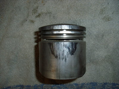

Dann habe ich mir nochmal meinen neuen Zylinder samt Kolben genauer angesehen. da sind jetzt schon deutliche Frasspuren zu sehen, ich weiß nicht ob die vom Getriebecrash und der daraus resultierenden kurzen Motorblockade stammen, oder ob es noch ein anderes Problem gibt und ich den Wald vor lauter Bäumen nicht sehe. Habe mal ein paar Bilder gemacht, die vielleicht jemanden zu einem hilfreichen Kommentar anregen.
Kolbenansicht Stößelkannal, das gleiche Frasbild ist auch auf der anderen Seite, also in Fahrtrichtung zu sehen.

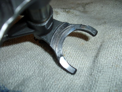

Schaltgabel vom unten gesehen
Ich werd noch verrückt mit dem Teilchen. Also bitte Hinweise sind willkommen!!!!!!!!!

Zu Deinen Frassspuren am Kolben: Kolben möchte bei der Auf und Abbewegung ausweichen und kann nicht wegen zu engem Spiel Kolbenbolzen zur Pleuelbuchse. Sprich, der Kolbenbolzen klemmt in der Buchse. Bei einem alten ausgelutschten Zylinder wäre dieses Bild ein Kolbenkipper. Da Dein Zylinder neu ist......
Zylinder honen, Kolben sanft mit 1000er glätten, Pleuelbuchse nachreiben, weiter gehts.
Gruß Christian

danke für den Hinweis. So ähnlich habe ich mir das auch vorgestellt. Schön das mal jemand antwortet.
Habe mich mittlerweile am Handbuch orientiert, Ø der Pleuelbuchsenbohrung ist dort mit 18,025mm - 18,04mm angeben. Bei mir war's mit Ø18,00 zu eng.
Zu deinem Kolbenring Problem im anderen Beitrag, wenn du Ø60,44 misst dann können die Ø60'er Kolbenringe auch kein ordentliches Stossspiel aufweisen. Ansonsten ist der einzig wichtige Ring der eine zwingende Einbaurichtng hat der Ölabstreifring. Die Einbaurichtung kannst du auch ohne Markierung einfach festlegen. Schau den Kolbenring im Querschitt an der Stosskante an. Dann müßtest du so etwas wie eine Fase, an einer Seite erkennen. Die Fase kommt nach oben!!!!! Die gerade Kante ist unten. Das Öl soll bei der Aufwärtsbewegung des Kolben nach unten abfließen können, bei Abwärtsbewegung streifen die geraden Kanten das Öl ab. Der Chromglänzende Ring ist der erste Verdichtungring, Einbaurichtung egal, die sind meistens sowieso symetrisch. Der mittlere Ring könnte einen Absatz haben, der gehört dann nach unten. So waren jedefalls alle Kolben aufgebaut, die ich bisher orginal zusammen gebaut gesehen habe.
