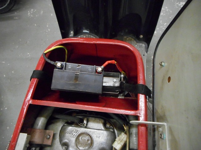

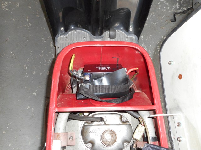

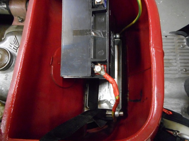

Hallo ich habe die Batterie oben verbaut
Hendrik
Re: Batterie Tourist 103-A2
Beitrag von Hendrik »
leider passt die Batterie jetzt nicht mehr in den halter
