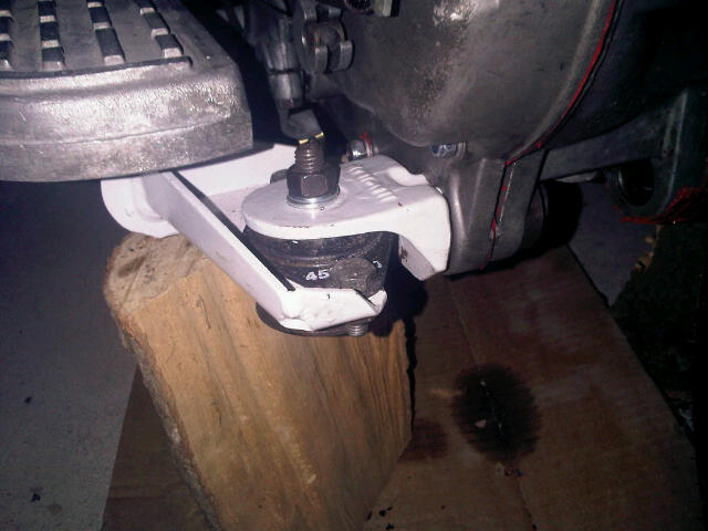

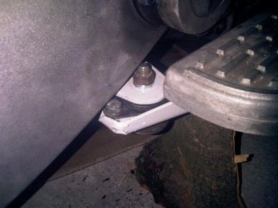

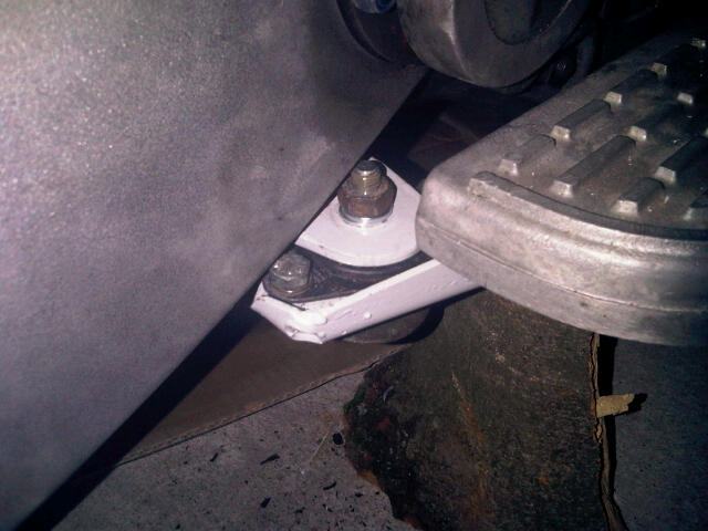

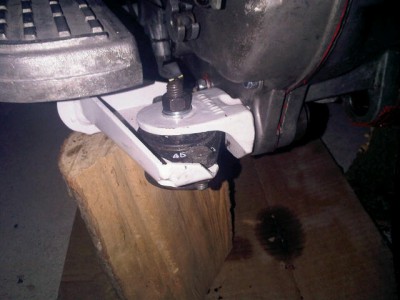

habe nun drei Stunden schwitzen, Kreuzschmerzen und ´n Hefeweizen hinter mir... Lager getauscht... alle drei...
also die drei Schreiben gehören zwischen Motorhalterung (Winkel) und Lager?
Ei, werde ich alle drei noch mal korregieren müssen... :(
aktueller Status siehe Bild... habe dabei die grossen U-Scheiben dabei fälschlicherweise von unten montiert... aber die Lager immerhin gedreht und schon oben mehr Platz was auch verhindern dürfte, daß der Schalldämpfer am Rahmen anvibriert...

Wenn ich das auf den Bildern richtig sehe, hast du die großen Scheiben unter die Motorlager montiert und die Bügel liegen direkt auf den Motorlagern. Das ist genauso wie es sein soll. Du brauchst also nicht mehr schrauben. Du kannsz dein Weizen beim Anblick des schönen Rollers genießen.
Mit besten Heinkelgrüßen
Rollerchris
