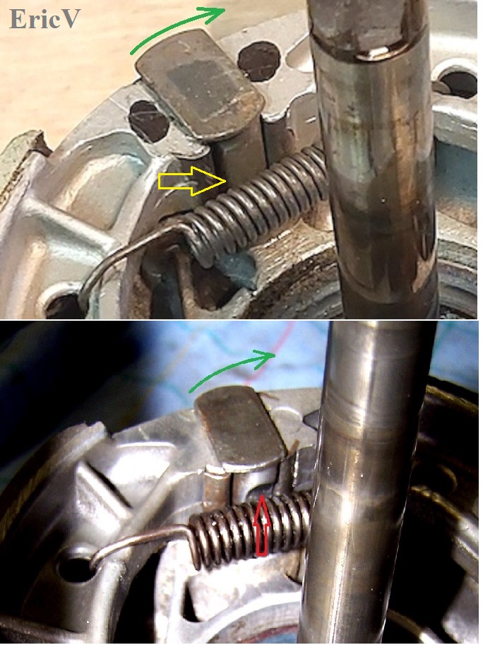

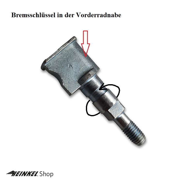

Servus Eric,
weil ich auch sehr neugierig bin und mir alles genau anschaue, erlaube ich mir mal zu zeigen, was mir an der
Vorderradnabe aufgefallen ist und hoffe, dass mich meine Augen nicht täuschen :shock:
Zur besseren Erkennbarkeit habe ich den betreffenden Ausschnitt aus dem Originalfoto von der Seite vorher mal vergrößert
und mt mit einerAbbildung verbunden, die den Bereich im "Soll-Zustand"zeigt
Die Rundung am Bremsschlüssel, die den Bremsbacken spreizen soll, befindet sich auf der falschen Seite
(Drehung des Bremsschlüssels grüner Pfeil)
Dadurch wird die Bremsbacke mit der Ecke gespreitzt (gelber Pfeil)
Für den hinteren Bremsschlüssel würde die Rundung passen :?
Der längere Teil des Bremsnockens, der in der Vorderradnabe Richtung Achse zeigen muss, hat für die Rückholfeder
eine halbrunde Aussparung (roter Pfeil), die ich auf dem oberen Bild vermisse :?
Das soll jetzt keine bösartige Kritik bedeuten, sondern nur einen Hinweis auf eine Auffälligkeit :wink:

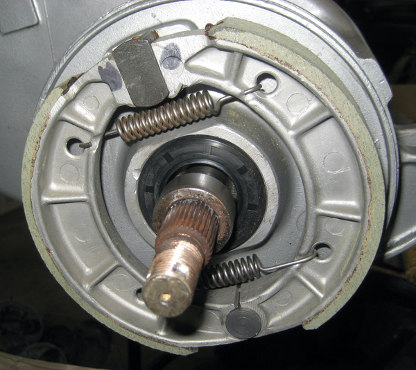

Allerdings musste ich den Bremshebel immer noch um 180 Grad drehen. :mrgreen:
Das ist die hintere Bremse, die in Ordnung ist?
Beiträge: 3505
Re: Grüße aus den Niederlanden. Meine Heinkel 103A-2 wird gerade restauriert.
Ja Eric,
An der Hinterradbremse scheint die lange Nockenhälfte nach oben zu zeigen und die Rundungen des Nockens
gegen die Bremsbacken zu drücken. Das würde passen, genau sieht man das so nicht.
Wenn bei der Vorderradbremse die Rundungen des Bremsnockens jedoch auf der falschen Seite liegen,was ich nicht
100%ig erkennen kann, ändert das Drehen des Bremsschlüssels um 180° auch nichts daran :(
Wenn die Bremse gezogen wird, müssen die runden Seiten des Nockens die Bremsbacken spreizen.

"Funkstille" bei Eric in diesem Thread :(
Ich hätte schon gerne gewusst, ob ich mit seinem vorderen Bremsschlüssel richtig liege oder nicht :?

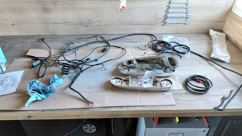

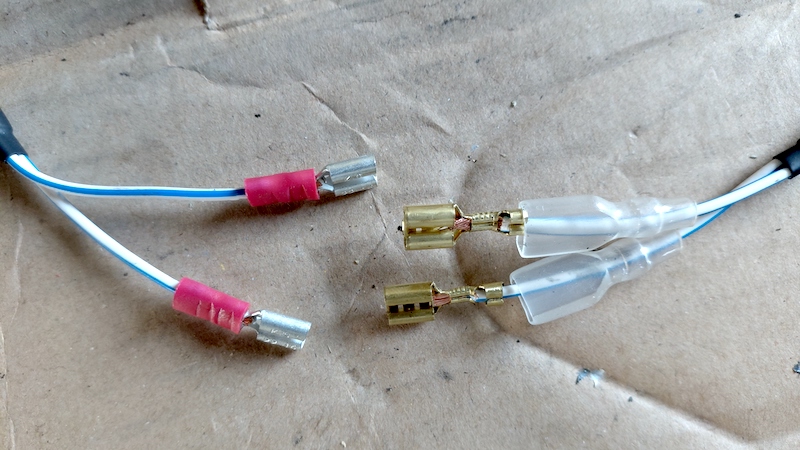

Inzwischen habe ich Fortschritte beim Zusammenbau gemacht.
Bin jetzt u.a. dabei, den neu gekauften Kabelbaum mit besseren Steckern zu versehen (Bild rechts).

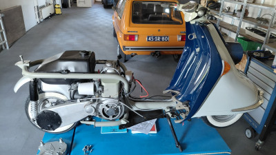

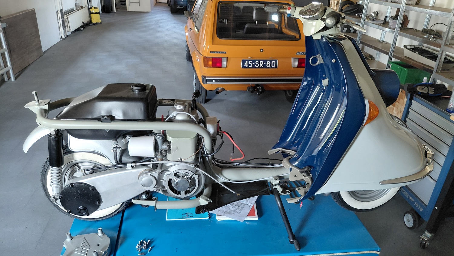

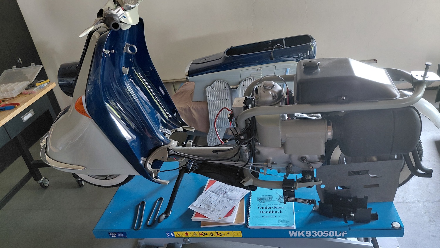

In der Zwischenzeit wurden einige weitere Fortschritte erzielt.
Beiträge: 1181
Sehr schöne Arbeit aber die Bodenplatte bekommst du nun nicht mehr rein. Da musst du das Beinschild wieder abbauen

Werner hat geschrieben: 02.07.2025, 15:14 Sehr schöne Arbeit aber die Bodenplatte bekommst du nun nicht mehr rein. Da musst du das Beinschild wieder abbauen
Ich habe es ausprobiert und die Montage hat gut geklappt.
