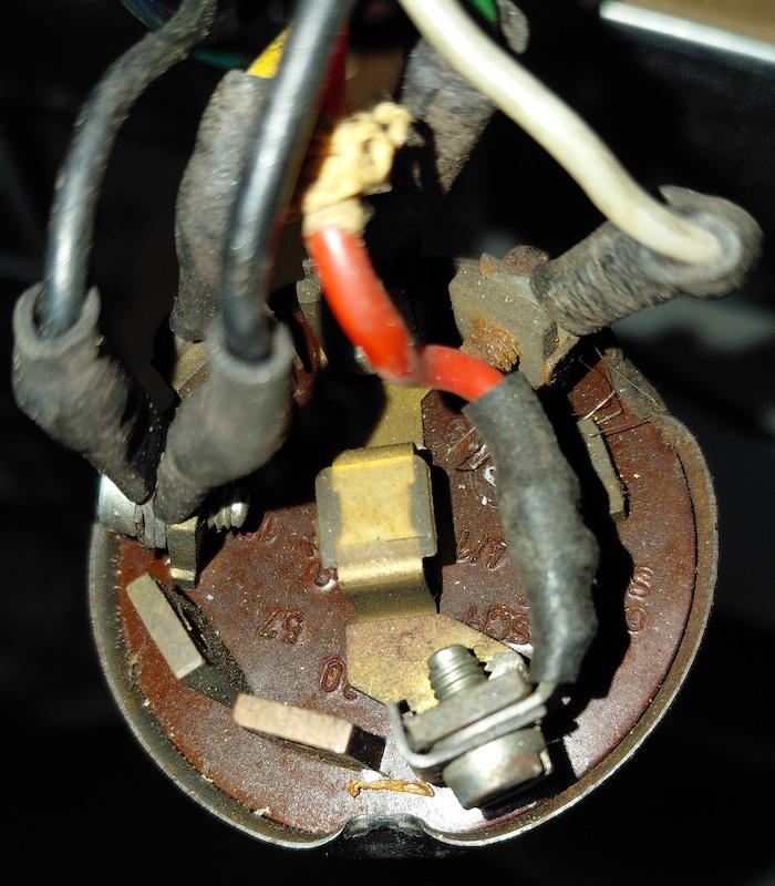

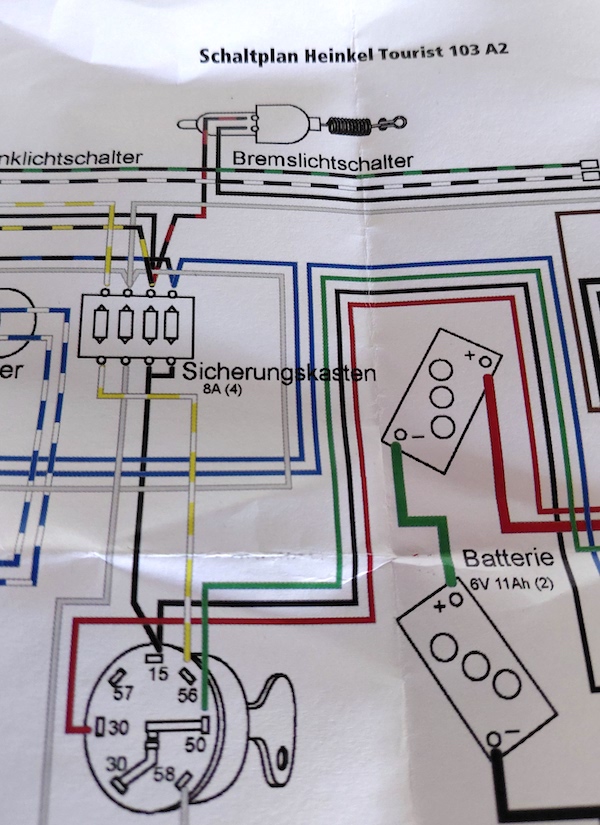

Ich habe im Heinkel-Shop einen komplett neuen Kabelbaum gekauft.
Das mitgelieferte Diagramm sagt mir, dass ich das rote Kabel an Klemme 30 des Zündschalters anschließen soll.
In der jetzigen Situation ist es aber direkt daneben angeschlossen, was auch mit 30 gekennzeichnet ist. Was ist nun richtig?
Oder sind sie intern miteinander verbunden?
Schaltplan 103A-2 korrekt?
Re: Schaltplan 103A-2 korrekt?
Schließe es da an wo es jetzt an deinem Roller angeschlossen ist dann machst du nichts verkehrt. Ich denke es ist intern verbunden und eigentlich egal aber so wie es jetzt angeschlossen ist hats ja zuvor funktioniert. Abrauchen wird auf jeden Fall nichts, egal wo du es anschließt

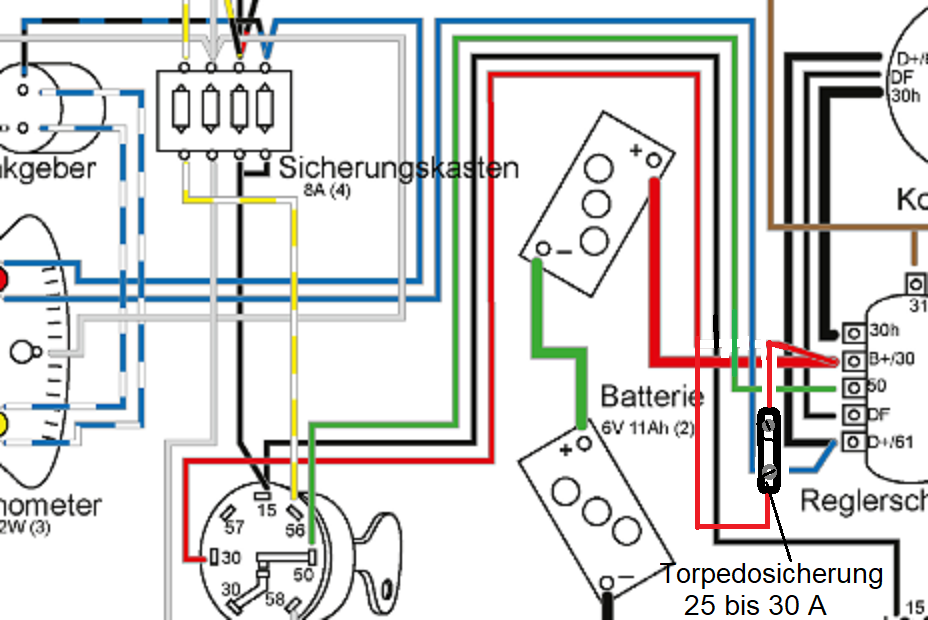

noch eine kleine Ergänzung zu Werners fachkundiger Antwort weil ich gerade vom "Abrauchen" gelesen habe
Abgeraucht sind aber nach meiner Vermutung schon einige Touristen aus einem anderen Grund:
Die rotummantelte Leitung mit 1,5 mm², die vom Regler Kl. 30 zum Zündschloss Kl. 30 führt und permanent unter Batteriespannung
steht,ist schon werksmäßig NICHT abgesichert
Mein Freund hat es selbst erlebt, wie urplötzlich sein Roller begann unter den Trittbrett zu qualmen
Zündung ausschalten brachte nichts und bis man zu den Batteriepolen gelangt um die Anschlüsse zu trennen vergeht viel Zeit
Mein Freund hatte aber das Glück, dass die glühende Leitung keine weiteren Leitungen und Kunststoffummantelungen in Brand gesetzt hat
und nach kurzer Zeit die Kupferlitze der o.g. Leitung durchgebrannt ist
Für diesen Kurzschluss war bestimmt eine alte brüchige Isolierung
und ein schadhaftes Bougierrohr verantwortlich.
Seit diesem Vorfall habe ich schon an vielen Touristen diese Zuleitungskabel kurz nach dem Regler mit einer 25 bis 30 A Sicherung versehen
Da über diese Leitung der Strom für das gesamte Bordnetz führt verwende ich eine Sicherung für mind. 25 A. Ein absichtlich provozierter Kurzschluss hat ergeben, dass diese Sicherung sofort auslöst, ohne dass sich die Leitung spürbar erwärmt
Mit einem Durchgangsprüfer oder Ohmmeter stellst Du fest, dass beide 30er Klemmen im Zündschloss miteinander verbunden sindAbrauchen wird auf jeden Fall nichts, egal wo du es anschließt
Das mit der 25A Sicherung ist eine einfache und kostengünstige Lösung. Da gibts "fliegende" Sicherungshalter sowohl für Torpedo- als auch für Stecksicherungen für ein Paar Euros. Man muss halt auch dann an die Sicherung denken, wenn es mal einen Ausfall gibt. Ersatzsicherung(en) ins Bordwerkzeug.
Das ist der Vorteil eines Forums mit erfahrenen Leuten, ich werde diese Sicherung auch anwenden.heinkel-bernd hat geschrieben: 20.03.2025, 00:43 Servus Eric,
noch eine kleine Ergänzung zu Werners fachkundiger Antwort weil ich gerade vom "Abrauchen" gelesen habeMit einem Durchgangsprüfer oder Ohmmeter stellst Du fest, dass beide 30er Klemmen im Zündschloss miteinander verbunden sindAbrauchen wird auf jeden Fall nichts, egal wo du es anschließt![]()
steht,ist schon werksmäßig NICHT abgesichert![]()
Mein Freund hat es selbst erlebt, wie urplötzlich sein Roller begann unter den Trittbrett zu qualmen![]()
Zündung ausschalten brachte nichts und bis man zu den Batteriepolen gelangt um die Anschlüsse zu trennen vergeht viel Zeit![]()
und nach kurzer Zeit die Kupferlitze der o.g. Leitung durchgebrannt istFür diesen Kurzschluss war bestimmt eine alte brüchige Isolierung
Seit diesem Vorfall habe ich schon an vielen Touristen diese Zuleitungskabel kurz nach dem Regler mit einer 25 bis 30 A Sicherung versehen![]()
Ein absichtlich provozierter Kurzschluss hat ergeben, dass diese Sicherung sofort auslöst, ohne dass sich die Leitung spürbar erwärmt![]()
