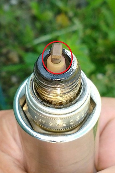

Wenn hier noch nicht nach dem Kerzenbild gefragt wurde, dann mache ich das jetzt:
Motor gut auf Betriebstemperatur fahren,dann kurz vor zuhause wärend des Fahrens im 2.oder 3. Gang Vollgasgeben, Vollgas halten,
Zündung aus und Getriebe auf 0 schalten.Jetzt die heisse !!! Zündkerze ausschrauben und betrachten.
Ist der Bereich Isolator und Elektroden (foto) hellbraun bis silbrig grau, weist das auf zu mageres Gemisch hin wie ich es vermute
Ein Foto Deines aktuellen Kerzenbildes könnte uns evtl. hier weiterhelfen :wink:

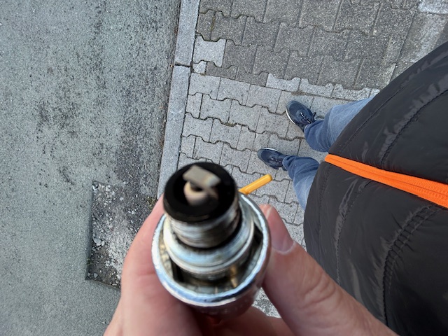

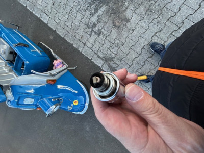

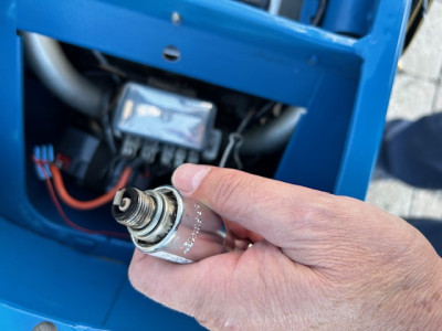

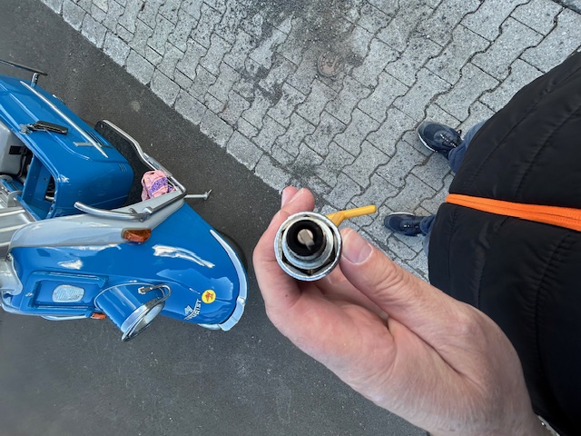

ich habe nun die dankenswerterweise von Bernd angeregte Probefahrt mit "Kerzenbild" gemacht. Beim Fahren nichts neues, Anspringen ist bestens und die Fahrt im Teillastbereich wunderbar, Vollgas............Ende der Freude..bööööh.
Ich habe dann akribisch nach der Weisung von Bernd verfahren und im betriebswarmen Zustand die Kerze betrachtet. Ich Laie: Zu Mager.
Ich füge für die Fachleute ein paar Bildchen bei und würde mich über Meinungen freuen.
Vielen Dank.
Carpe Diem :)
Beiträge: 3504
Re: Frage eines alten Neulings
Servus Stephan,
wenn ich mir das schon "eingebrockt" habe mach`ich doch gleich mal weiter :wink:
Der verrußte Rand am Kerzengewinde ist den häufigen Kurz- bis Mittelstrecken geschuldet und besitzt wenig Aussagekraft.
Maßgeblich ist die Farbe am Isolator und an den Elektroden, die ja an Deiner Kerze auf ein recht mageres Gemisch
deutet und somit meinen bisherigen Verdacht bekräftigt. Um diesen Verdacht weiter zu untermauern und einen
drehzahlabhängigen Fehler auszuschliessen, habe ich noch eine Frage:
Tritt der Leistungsverlust bei Vollgas in allen Drehzahlbereichen des Motors auf ?
Z.B. im 4.Gang bei 50km/h und bei 60,70,80, 90 km/h.
Tritt der Fehler immer nur bei gleicher Motordrehzahl auf, könnte auch ein drehzahlabhängiger Fehler in
der Zündanlage vorliegen :?

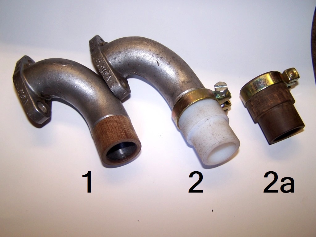

Nachtrag:
Noch eine Frage:
ist zwischen Deinem Vergaser und Einlasskrümmer eine Isolierbuchse aus Pertinax- oder Teflon verbaut ??
Auf dem Foto 2 oder 2a ?
Abbildung 1 hat keinen Einfluss auf das Strömungsverhalten des Frischgases :D

Eine Isolierbuchse ist nicht verbaut. Es sieht genau aus wie die Abb 1.
