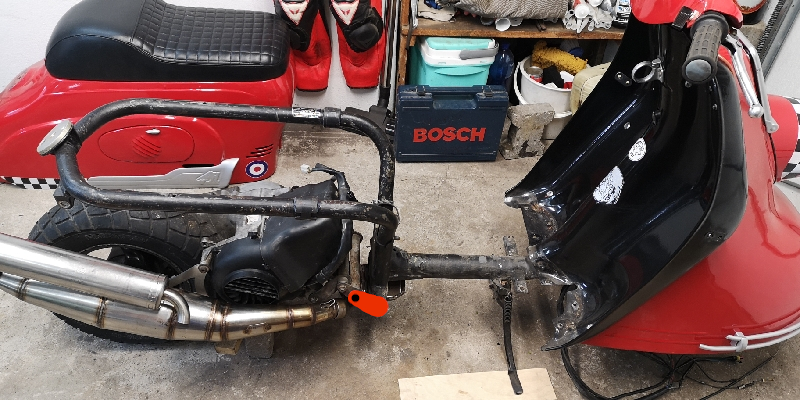

Rued hat geschrieben: 30.05.2022, 21:22
Motoraufhängung
Zwei ovale Endplatten auf die abgeschnittenen Rahmenrohre, die den link aufnehmen? Das sind schöne, einfach Kehlnähte und nichtmal nach außen sichtbar. Wenn Du eh Schweißen am Rahmen abgenommen kriegst, ist der obere Stoßdämpferhalter ja gar kein Problem. Ich hatte mir damals ein gefrästes Klemmteil überlegt, weil ich den originalen Rahmen gar nicht verändern wollte.
Beispielhaft so, meine ich:
Größer lassen und das Rahmenrohr auf der Innenseite schweißen.
Das tatsächlich aufwändigste Problem ist vermute ich der Auspuff; meine Auspuffodyssee bis der sauber drunter war hatte ich ja so ziemlich dokumentiert.
Edith sagt: ^ nicht mal, der Motor ist schmal, sieht man ja auf dem Photo von hinten. Das geht bestimmt ohne größere Proleme, vielleicht nur etwas drehen und den Dämpfer anders legen.
So werd ichs auch machen, und der Auspuff braucht auch noch Zuwendung, bis er passt. Der kann aber ori auch schon nicht gepasst haben, die Federn sind falsch positioniert und der Krümmer liegt an der unteren Konsole an Die Dämpferaufnahme steht jetzt hinten innen im Rahmen in der Ecke vom Tank, der muss also auch noch etwas umgeschweisst werden. Muss ich wohl noch ein bisschen friemeln Der Kofferkasten wird wohl auch noch ausgeschnitten, ebenso das Trittbrett. Und vielleicht, wenn der Tüvi mitgeht, gibts ne USD samt Scheibenbremse vorne mit M- Lenker.

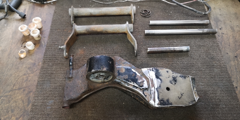

Heute mal die Motorwippe zurechtgedengelt, jetzt passt der Krümmer. Und dann die ganzen Bolzen und Gleitbuchsen rausgekloppt, alles völlig festgegammelt, nicht gefettet und unzureichend oder garnicht gedichtet, in Italien regnets ja nie Werde erstmal neue ori Teile einbauen wegen der Vollabnahme. Zumindest die Kurzschwingen gibts ja nadelgelagert, das alles aber im Winter, genau wie Pulvern und Lacken.
