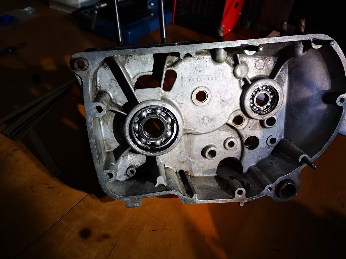

Morgen kommt ein Heinkelfreund zu mir und hilft mir bei der Motorzusammensetzung. Deswegen habe ich heute schon vorgearbeitet und die neuen Kugellager eingesetzt! Dafür habe ich heimlich den Backofen benutzt um die Gehäuse auf Temperatur zu bringen...... :shock:

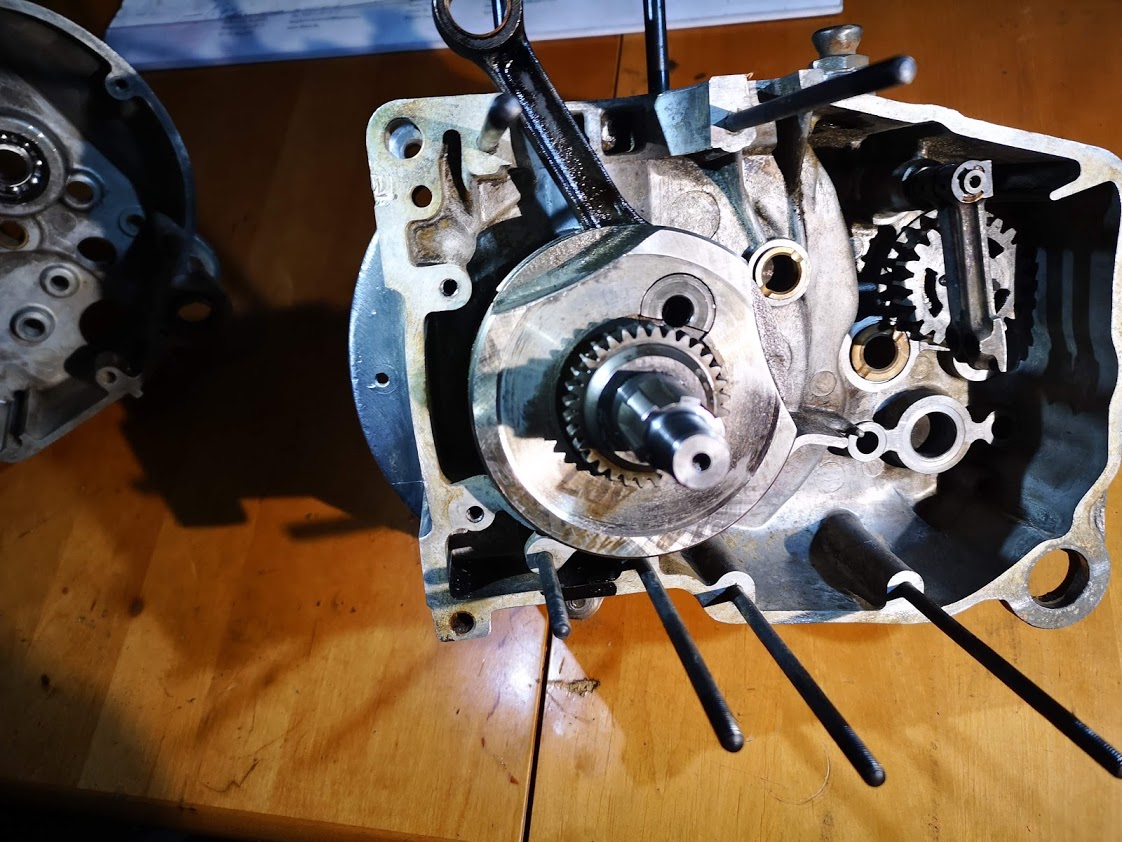

Die Kurbelwelle habe ich geprüft und entschieden diese wieder einzubauen. Ich habe einen Blechstreifen mit 0,3 mm Stärke jedoch nur mit 1cm Breite zwischen Kurbelwelle und Gehäuse gelegt. Nachdem die KW drin war und ich sie nochmal hin und her bewegt habe, habe ich die linke Gehäusehälfte draufgeschraubt und das Primärritzel angezogen, leider nicht ganz 100NM (ca. 65 NM) da mir die Vorrichtung gefehlt hat. Ich hoffe es hat gereicht und die KW konnte sich ausrichten. Nachdem ich dann die linke Gehäusehälfte wieder ausgebaut habe, war alles super. Lege ich aber die rechte Gehäusehälfte auf die Lima-Seite, dann schleift die KW am Gehäuse. Stelle ich die Gehäusehälfte wieder auf, dreht sie einwandfrei und der Blechstreifen passt auch dazwischen. Klar Eigengewicht oder doch zu nah am Gehäuse?
Ich hoffe das ist in Ordnung und ich hoffe nach Einbau des Primärantriebs mit der richtigen Vorrichtung, bleibt die KW in jeder Lage vom Gehäuse weg.

Zu: " Lege ich aber die rechte Gehäusehälfte auf die Lima-Seite, dann schleift die KW am Gehäuse. Stelle ich die Gehäusehälfte wieder auf, dreht sie einwandfrei und der Blechstreifen passt auch dazwischen. Klar Eigengewicht oder doch zu nah am Gehäuse?"
verstehe ich das richtig: beide Hälften zusammen, 90 Grad gedreht auf Limaseite, dann schleift die Welle? Aufrecht wie im normal eingebauten Zustand ist's ok?
Dann verschiebt sich die Welle in der linken Gehäusehälfte. Beide Sicherungsringe des Lagers verbaut? Wie du geschrieben hast, wurde das Primärritzel angezogen. Dies sollte die Welle ins Lager ziehen und festhalten. Du kannst ja mal überprüfen, ob du die Welle mit angezogenem Primärritzel im Lager bewegen kannst.

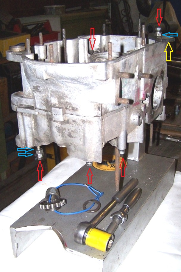

Meine Vorgehensweise zum Einsetzen der K.W. ist folgende:
Zu allererst lege ich mir ein paar M6er Muttern mit U-Scheiben,
(3 M8er Muttern als Distanz bei den längeren Gewinden und ein
Flacheisen mit 6er Bohrung zurecht, die ich dann griffbereit habe, wenn die K.W. eingesetzt ist,
die rechte Gehäusehälfte aber noch heiss ist.
Das Steuerritzel mit Distanzscheibe und der großen Mutter (alte Mutter, Kunststoffsicherung entfernt),
sowie zugehöriges Werkzeug liegen ebenfalls bereit.
Der Wellendichtring für die K.W. ist noch nicht eingesetzt !!!
Nach einsetzen der K.W. und dem Aufsetzen der linken Gehäusehälfte auf die heiße rechte Hälfte verschraube
ich unverzüglich das komplette Gehäuse mit den bereitgelegten Muttern und dem Steuerritzel.
Dadurch wird die Kurbelwelle im Gehäuse zentriert und der Blechstreifen kann herausgenommen werden.
Um die Spannung aus dem Gehäuse zu entfernen, klopfe ich bei senkrecht stehendem Motor mit dem Kunststoffhammer
erst von rechts auf dem Kurbelzapfen bis sich die K.W. durch ihr Gegengewicht immer von selbst auf O.T. zurück
oder vordreht. Der Wellendichtring würde das verhindern !
Noch ein paar kleine Klopfer von beiden Seiten auf die Kurbelzapfen, Leichtgängigkeit nochmals überprüfen und
das Kurbelgehäuse kann sich abkühlen.
Erst wenn dieses nur noch handwarm ist, trenne ich die beiden Gehäusehälften wieder, setze Nockenwelle und Getriebe
ein und verschraube dann erst das Gehäuse mit Dichtmittel entgültig.(Provisorisch auch mit den anderen Muttern)
Leichtgängigkeit der K.W. nochmals prüfen, ggfs. noch ein paar leichte Klopfer auf die Kurbelzapfen, fertig :wink:

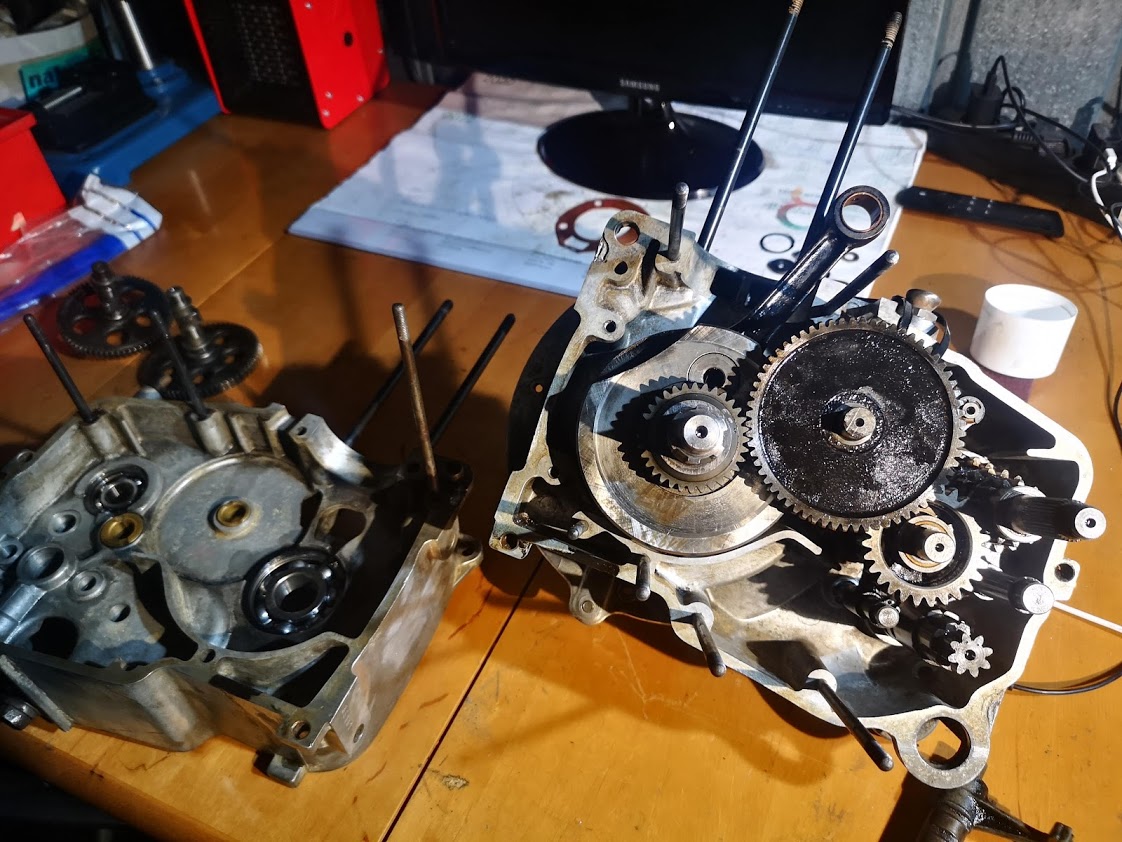

Gestern war ein Heinkelfreund bei mir und wir haben begonnen den Motor zusammenzubauen. Das war super und auch wieder lehrreich!
@Curdin: Nein die KW schleift nachdem ich die linke Gehäusehälfte abgenommen habe und das rechte Gehäuse auf die Lima Seite lege. Aber mein Heinkelfreund hat mich auf die Tatsache gebracht, dass dies geschieht weil die Kuggelagger ja auch Spiel/Lagerluft (C3) haben und die Welle ja auch noch nicht durch den Primärantrieb festgehalten wird. Also soweit alles normal und ich glaube das meintest du auch Curdin!

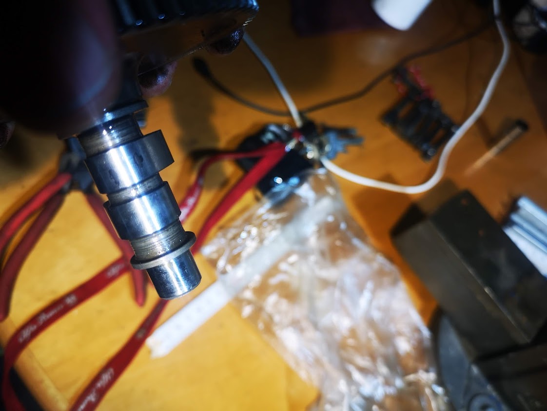

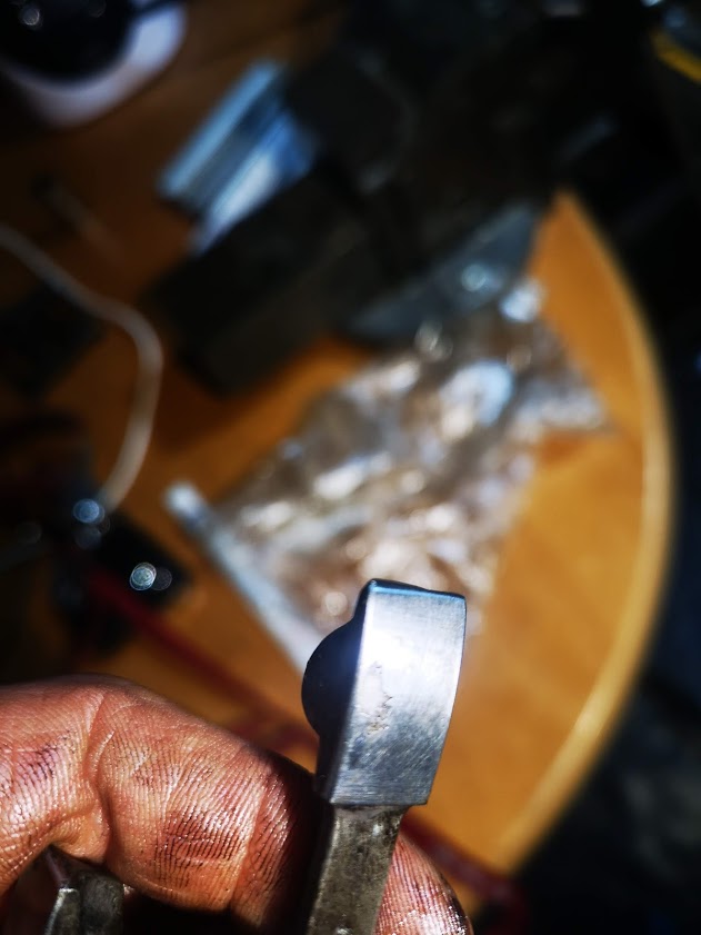

Ich habe noch eine wichtige Sache gelernt: Die erforderliche Nockenhöhe: min: 22,7mm und neu 22,9mm bzw. die neuen beim Club haben teilweise eine Nockenhöhe von über 23mm. Wir haben meine Nockenwelle gemessen und festgestellt das diese fast neu ist. ABER leider hat sie zwei raue Stellen(siehe Foto). Kaum zu spüren und es sind auch keine vertiefte Stellen, aber rau. Der Motor soll gut werden und eigentlich sollte man diese nicht mehr einbauen. Aber ich habe drüber geschlafen und werde die wahrscheinlich nun doch wieder verbauen. Einfach zu schade, da sie sonst kaum Verschleiß zeigt. Aber einen Schlepphebel werde ich ersetzen!
Hier der beschädigte Schlepphebel. DIESER LÄUFT ABER NICHT AUF DEM NOCKEN DER ZWEI RAUE STELLEN HAT! Ich hoffe ihr erkennt die abgeplatzte Stelle auf dem Schlepphebel! Wie passiert das und ohne das die Nockenwelle beschädigt worden ist.

Zum Schlepphebel: das sieht aus, wie wenn die gehärtete Schicht abgeplatzt wäre. Habe ich so noch nicht gesehen.
Zur Nockenwelle: meinst du die zwei dunklen Stellen? Bevor du die einbaust, würde ich sie einem Motorenfachmann zeigen und eine Zweitmeinung einholen. Nicht dass die nach kurzer Zeit zu fest einläuft oder sogar frisst.
