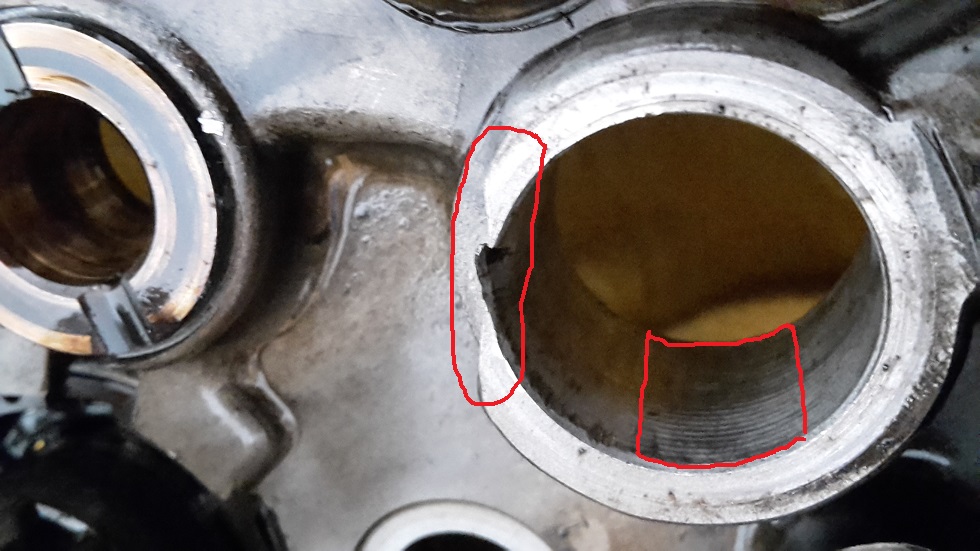

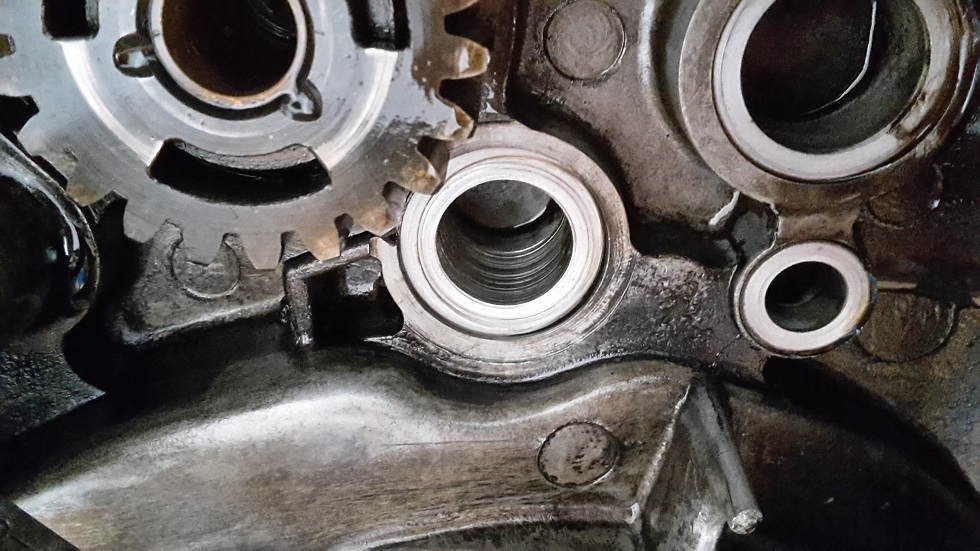

hier nach einiger Zeit die Auflösung des Problems:
- Material vom Gehäuse ist zwischen Schaltwelle und Durchführung gekommen und hat die Welle blockiert
Ich entferne jetzt den Grad auf beiden Seiten und poliere die Durchführung. es sollte hoffentlich reichen.

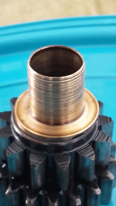

Außerdem war noch eine Getriebewellenbuchse komplett ausgeschlagen. Könnt ihr mir bitte die korrekte Teilenummer geben. Ich werde aus der Zeichnung nicht ganz schlau.
Ansonsten sieht alles gut aus ... ich bin wie immer für Tipps beim Zusammenbau dankbar.
Viele Dank & Grüße,
Holger
