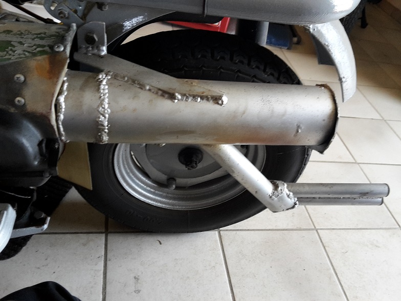

Da fällt mir ein: Kann es an dem Selbstbauauspuff liegen oder an dem Luftfilter, der wohl von einer 200er Zündapp 3-Gang stammt?

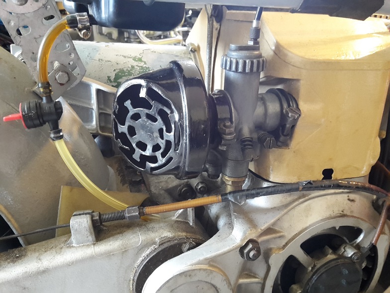

Ich hab mal Bilder geknipst.

Der Auspuff ist zwar (ehrlich gesagt) nicht gerade ein "Schönheit"Jan1111 hat geschrieben:Kann es an dem Selbstbauauspuff liegen
Wenn er aber genug Durchsatz ermöglicht, hat er bei einem Viertakter keinen nennenswerten
Einfluss auf die o.g. Probleme !
