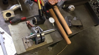

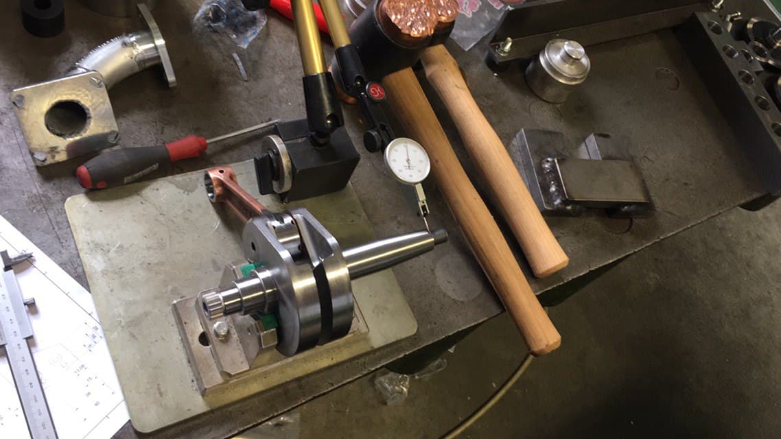

So messen zum Beispiel und dann bei Bedarf einfach in der Hand halten und mit Thor draufzünden.
Wenn die Planparallelität nicht stimmt, ist es Mist... das hieße, daß die Bohrungen in den Wangen schief (gedrückt) sind. Da kann man vorsichtig mit Keilen oder Presse draufdrücken, aber schön ist das nicht.

So machts mein Instandsetzer auch. Hubzapfen mit Presse einpressen. Auf das Drehgestell auflegen und mit der Messuhr prüfen ob alles gut ist. Wenn nicht, Welle in die eine Hand, Kupferhammer in die andere Hand und mit ordentlich Dampf auf die Wange kloppen. Danach wieder prüfen. Sieht nicht unbedingt professionell aus, und mancher Feinmechaniker oder Maschinenbauingenieur bekommt Magengeschwüre beim Zusehen , aber so wirds gemacht und funktioniert.

Statt Drehgestell (habe ich nicht) spanne ich sie auf einer gute Drehbank zwischen Spitzen und drehe sie dann unter zwei Messuhren von Hand.
