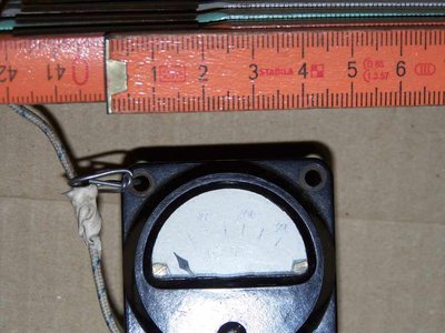

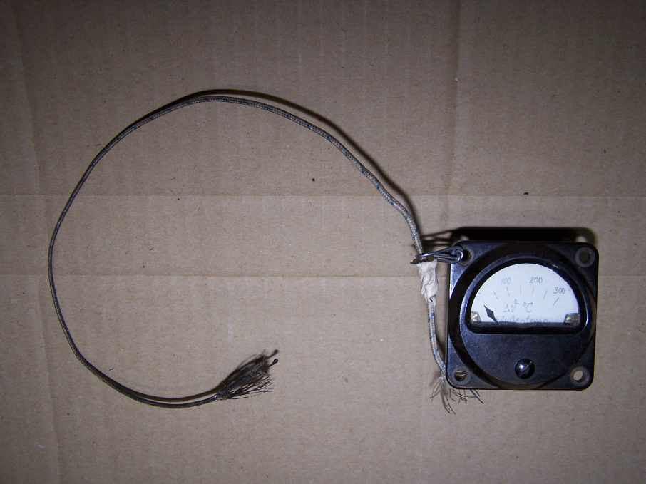

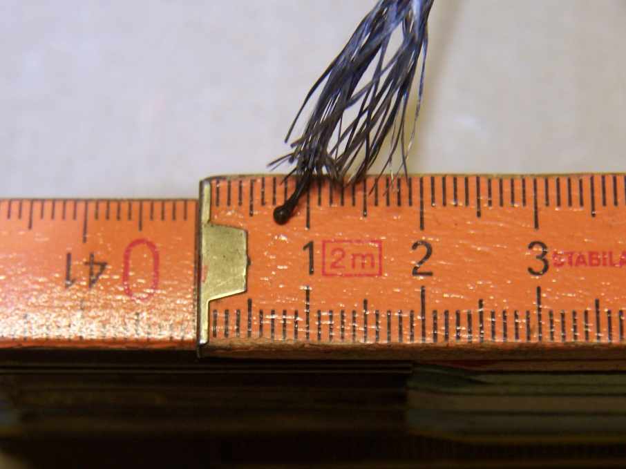

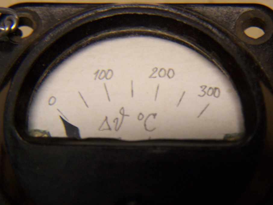

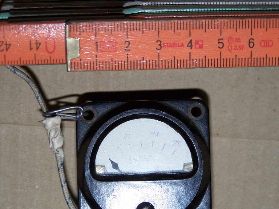

du brauchst eigentlich nur ein Thermoelement, bestehend aus einem Eisen und einem Konstantandraht, die verschweißt sind. Das gibt eine Spannung ab. Dazu ein passendes Meßwerk. So dürften die Geräte zur Messung der Kerzentemperatur aufgebaut sein. Solch ein Gerät braucht nicht einmal die 12V vom Bordnetz zur Funktion. Das Meßwerk im Foto stammt aus dem 2.Weltkrieg aus einem Panzer oder Flugzeug. Das Thermoelement ist aus den 80-ern. Die Leitung läßt sich verlängern. Genauigkeit nicht umwerfend. Wenn du das kostenlos haben willst muß ich das bis morgen wissen. Dann packe ich das ein und bringe es nach Deutschland.

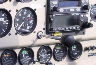

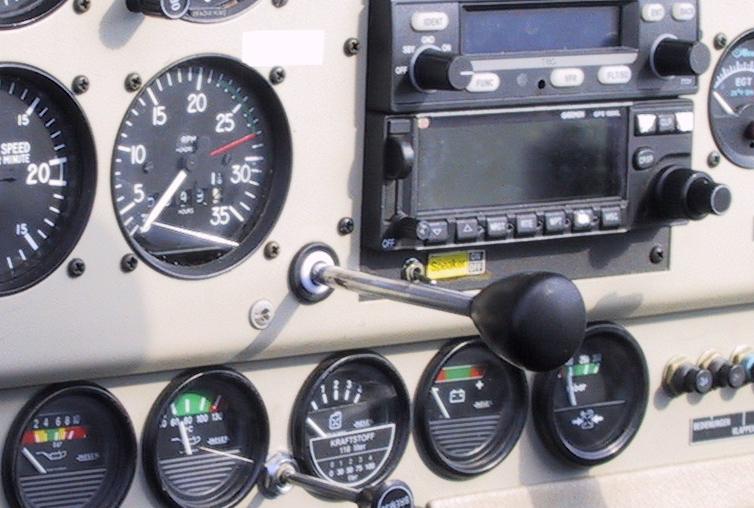

das Teil aus dem Cockpit ist sehr schön und bestimmt auch noch neu erhältlich. Habe ich neulich in einer Cessna gesehen. Die Genauigkeit ist bei all diesen Geräten schon dadurch begrenzt, das sie die Differenz zur Temperatur der Sensor-Klemmen messen. Die Umgebungstemperatur geht also in die Messung ein. Bei der hohen Temp. spielt das meist keine Rolle.
Gruß, Heinz

Das Foto ist lausig. Das interessante Instrument ist das Letzte rechts in der unteren Reihe. Reicht bis 300°C. Wenn du das genauer haben willst (...muß das sein?), könnte ich dir zum besagten Fe-Konstantan Thermoelement einen Messverstärker mit Linearisierung und Kompensation der Umgebungstemperatur entwerfen. Als Anzeige geht dann fast jedes beliebige Drehspulmesswerk, z.B ein Drehzahlmesser. Der hat eine 270° Skala. Da dürfte kein Auge mehr trocken bleiben... Skala muss man selbst malen.
Gruß, Heinz :-)

der Entwurf bis zum fertigen Gerät ist gewisser Aufwand. Ich schätze 30h. Das wäre mir für die Heinkel-Forschung nicht zu viel, nur muß ich erst einmal recherchieren ob es so etwas nicht fertig für kleines Geld gibt. Der eigentliche Sensor ist super-einfach. Einen Eisendraht und einen Konstantandraht nebeneinander legen und mit wohl dosiertem Atze-Sauerstoff-Schweißbrenner verschmelzen. Ich habe eine Schaltung in einer Fachzeitschrift von 1982 gefunden, in der ein Messverstärker mit +/-0,5° Abweichung beschrieben ist. Dazu Anpassung an den Drehzahlmesser und das wars. Alternativ zu Eisen Konstantan gibt es Pt 100 Fühler in allen möglich Formen zu kaufen. Die erfordern einen komplett anderen Messverstärker. Ich werde mich damit befassen, aber befinde mich gerade zwischen den Welten GR-D. In zwei Wochen können wir weiter reden. Vielleicht kannst du derweil noch einmal deine Ansprüche prüfen und ggf. bei Aircraft-supplier schauen.
