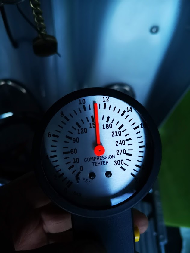

Kleines Update nach 399 km. :D
Kompression: 11bar

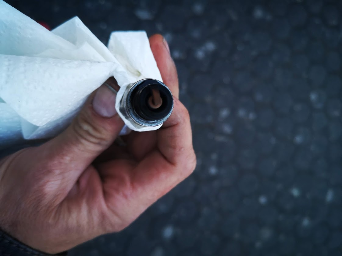

Zündkerze:

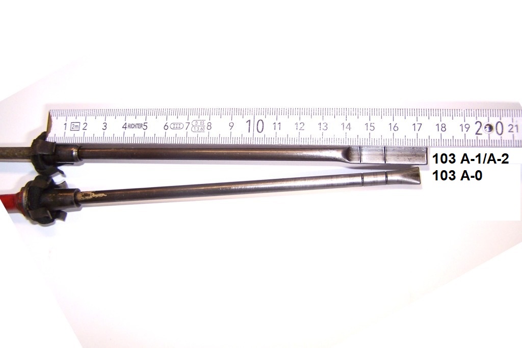

hast mal überprüft, ob die Markierungen am Messstab überhaupt stimmen ?
phenomeno
Beiträge: 298
Re: Motor Überholung
Beitrag von phenomeno »
danke für deinen Tipp!
Nein, dass habe ich mir noch nicht angeschaut! ABER: Ich habe definitiv den Messstab von einem A1/A2 bei mir im A0 Motor verbaut.
Meiner war defekt und Herr Kurz hatte mir einen anderen mit Aufnahme(inkl. O-Ring) neu zukommen lassen!
Habe ich jetzt einen Denkfehler? Auf deinem Bild sind aber die Markierungen auf gleicher Höhe, oder nicht? Der eine ist zwar länger, aber die Markierungen sind doch auf der selben Höhe? Oder ich denke falsch.....

phenomeno hat geschrieben: 16.07.2020, 06:12 Der eine ist zwar länger, aber die Markierungen sind doch auf der selben Höhe? Oder ich denke falsch.....
Kein Denkfehler :D Von der Höhe der Markierungen und deren Abstand sind beide gleich :wink:
Du solltest aber trotzdem mal nachmessen :shock:

Vielleicht auch mal schauen ob die Dichtung vom Ölmessstab richtig am Anschlag sitzt, oder nicht zufällig 2 drauf sind.
Mann glaubt gar nicht wie oft die Leute eine alte Dichtung "vergessen" und eine neue montieren.
Dann sitzt die Markierung am Stab über dem eigentlichen Maximum.

Also ich messe von der oberen Dichtung bis zur max-Markierung 14,5 cm! Genauso wie deine gezeigten Bernd.

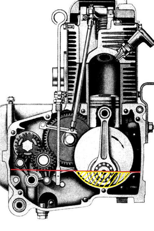

Ist der Ölstand genau auf der max-Markierung( Motor kalt) dann wird natürlich auch mehr Öl in den Zylinderkopf geschleudert.
Man darf sich hier aber nicht täuschen lassen :o
Meine Überlegung geht in folgende Richtung:
Steht die Kurbelwelle, dann ist der Ölstand in der Ölwanne gleich mit dem
Pegel im Kurbelgehäuse (Roter Strich)
Macht die Kurbelwelle die ersten Umdrehungen, so schleudern die Abflachungen der Kurbelwangen
das Öl zum größten Teil aus dieser Ölwanne, da es für das Öl und die Kurbelwelle nachteilig ist, wenn diese
bei hohen Drehzahlen immer auf die Oberfläche des Ölpegels schlägt :(

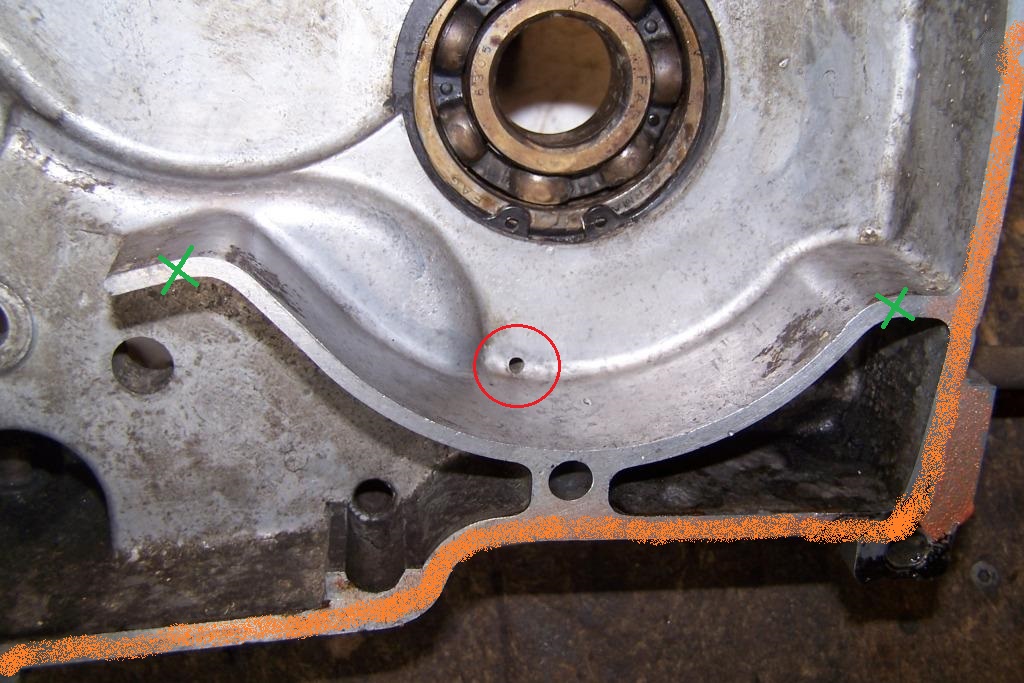

Um zu gewährleisten, dass immer eine gewisse Menge Öl in die Ölwanne nachfließt, wird die Trennfuge der
Gehäusehälften an der Ölwanne X-X NICHT abgedichtet !
Zusätzlich befindet sich in der linken Gehäusehälfte eine kleine Bohrung zur Ölwanne (roter Kreis),
durch die eine gewisse Menge Öl in die Ölwanne nachfließen kann :wink:
