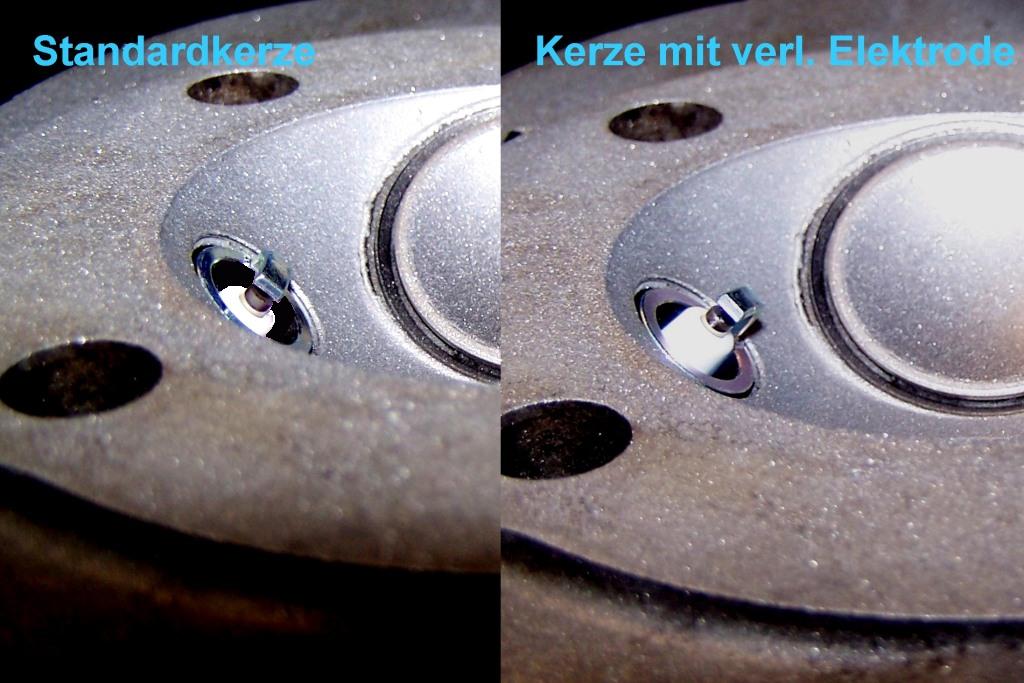

Position des Zündfunkens
Vielen dürfte bekannt sein, dass der Zündfunken das Benzin-Luft-Gemisch möglichst im Zentrum des Verdichtungsraums
entzünden sollte :idea:
Bei Zylinderköpfen mit vier kleineren Ventilen kann das ja optimal gelöst werden.
Beim Heinkel-Zylinderkopf mit seinen zwei großen Ventilen bleibt aber für die Zündkerze nur der Platz ganz am Rand
des Verdichtungsraums :(
Mein Freund und Autotuner gab mir vor ein paar Tagen den Tipp, doch einmal eine Zündkerze mit längeren Elektroden
zu verwenden.
Passende Zündkerzen mit der gleichen Gewindelänge, jedoch mit verlängerten Elektroden habe ich bei
BOSCH und NGK gefunden :)
Dadurch würde die Zündquelle zwar nicht viel, aber doch minimal näher in das Zentrum des Verdichtungsraumes versetzt :wink:

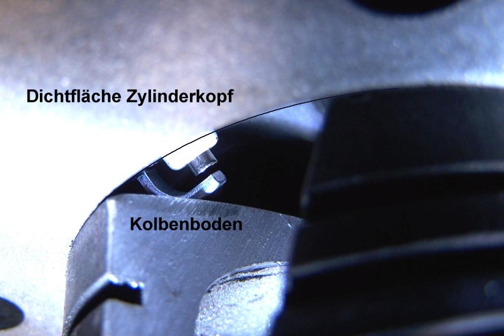

Um aber sicherzustellen, dass der Kolben nicht gegen die Masseelektrode der "längeren" Kerze stösst, habe ich mal in einen
alten, verschlissenen Mahle-Kolben ein seitliches Sichtfenster eingeschnitten und diesen auf einen Zylinderkopf gelegt,
dessen Kerzengewinde noch im Originalzustand ist.
Wenn der äußerste Rand des Kolbens mit der Dichtfläche des Zylinderkopfes überein stimmt, berührt die Masseelektrode der
Kerze gerade noch den Kolbenboden. Der Kolben erreicht aber i.d.R. seinen O.T. schon ca. 1 mm unterhalb der Zylinderdichtfläche
und die Kopfdichtung (in meinem Fall 0,6 mm Cu) vergrößert den Abstand auch noch um diesen Wert :wink:
Dieser "Sicherheitsabstand" von mind. 1 mm sollte unbedingt gewährleistet sein, wobei man sich zur Kontrolle auch mit einem
kleinen Stück Plastilin auf der Masseelektrode behelfen kann :wink:
