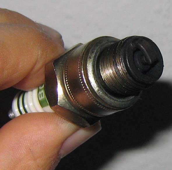

Hier mal Bilder meiner alten defekten Kerze, schaut eigentlich nicht so schlecht aus, oder?

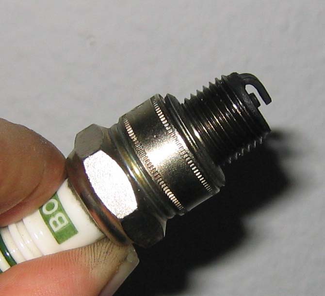

...und noch eins...

Hallo Christian,
es würde mich interessieren, was für einen Kerzenwert auf deiner Bosch-Zündkerze vermerkt ist?
Ist Dein Motor auf bleifrei umgestellt ? Stimmt der Wärmewert ?
Hatte ein ähnliches Kerzenbild an meinen A2. Ein Kolbenring war gebrochen.
Die Kerze sieht naß aus. Bedeutet eine schlechte Verbrennung aus welchem Grunde auch immer.
Kompression, Vergasergemisch, Zündung, Ventile/Ventileinstellung, Ventilsitze undicht(schlechte Kompression),
Kompression prüfen.

Fahre im Jahr mindestens 2.500 km und Rauchen hab ich mir abgewöhntErich hat geschrieben:Entweder ist sie im Wärmewert viel zu hoch, oder du fährst nur den Roller zum nächsten Zigarettenautomaten.
Wärmewert? Müsste doch eine 3-stellige Ziffer sein, oder?
Sowohl auf der alten als auch neuen Kerze steht WA5C drauf, und auf der Schachtel 0,7mm Elektrodenabstand. Es gibt dann noch einen Wert auf der Keramik, da steht auf der alten R0 971, bei der neuen müsste ich nochmal nachschauen, ist mir nur aufgefallen, dass der anders lautete (771?). Die Kerzen sind aber alle vom Club gewesen.
Alles "Oldschool", keine Bleifrei-Umrüstungen, fahre bleifrei normal Benzin mit Bleizusatz.

Das kann noch von dem gnadenlosen Rumgeorgele kommen, bis ich die Kerzen getauscht hab. Wie bereits geschrieben, ist mir im Zylinderraum, als ich da reinleuchtete, eine schwarze glänzende Kruste auf der Kolbenoberfläche aufgefallen. Zur Kompression und eines möglichen Kolbenringbruchs kann ich nix sagen, außer dass er gefühlsmäßig normal zieht.Udo9257 hat geschrieben:Die Kerze sieht naß aus. Bedeutet eine schlechte Verbrennung aus welchem Grunde auch immer.
Erich, danke, ich hab auch deinen größeren post inzwischen kapiert. Meines Wissens hat mein Vergaser die Werkseinstellungen und ich hab daran nichts geändert, weil es schlichtweg keinen Anlass dazu gab. Mein Luftfilter ist allerdings schon verdammt alt, fällt mir da ein. Der ´Motor läuft normal wie ein Uhrwerk, ab und zu mal eine Fehlzündung, wenn ich das Gas abruppt zurücknehm, aber das ist, glaub ich, auch nichts außergewöhnliches.

@ Christian: Für mich sieht Dein Kerzenbild nicht wirklich Ölfrei aus und auch nicht gerade ganz trocken. Es ist allerdings nicht dramatisch. Wenn der Motor schon einiges runter hat, kommt nun mal etwas Öl hinein, dass muss nicht gleich der Ölabstreifring sein. Wenn doch, würdest Du es allerdings auch nicht an der Leistung merken. In Verbindung mit dem Gemisch könnte ich mir allerdings vorstellen, dass es zu einem leitenden Film kommen kann, der die Kerze außer Funktion setzt.
