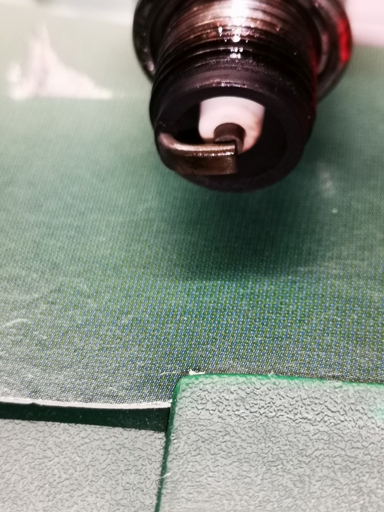

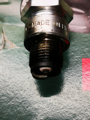

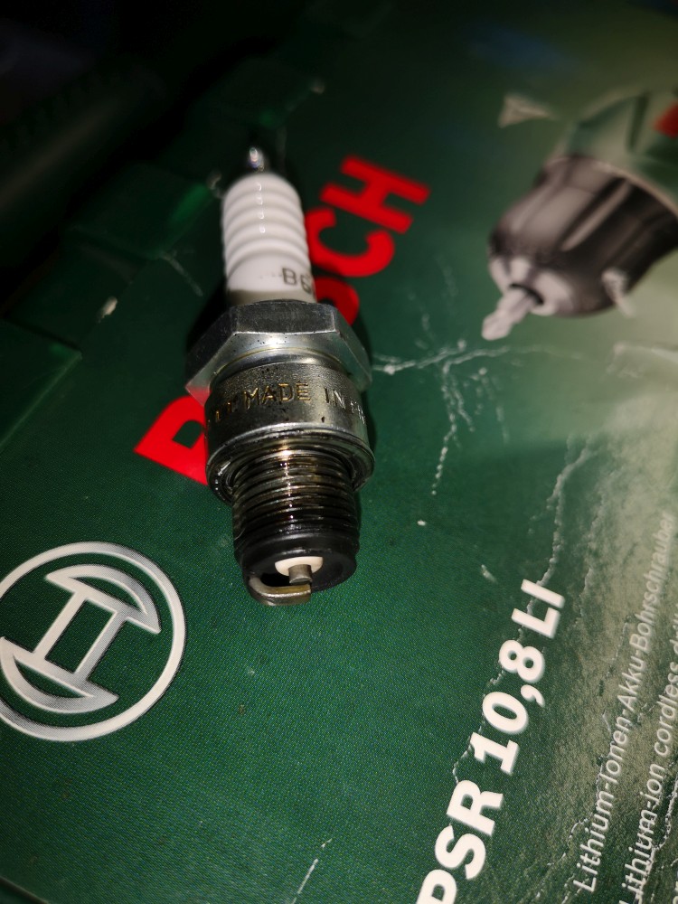

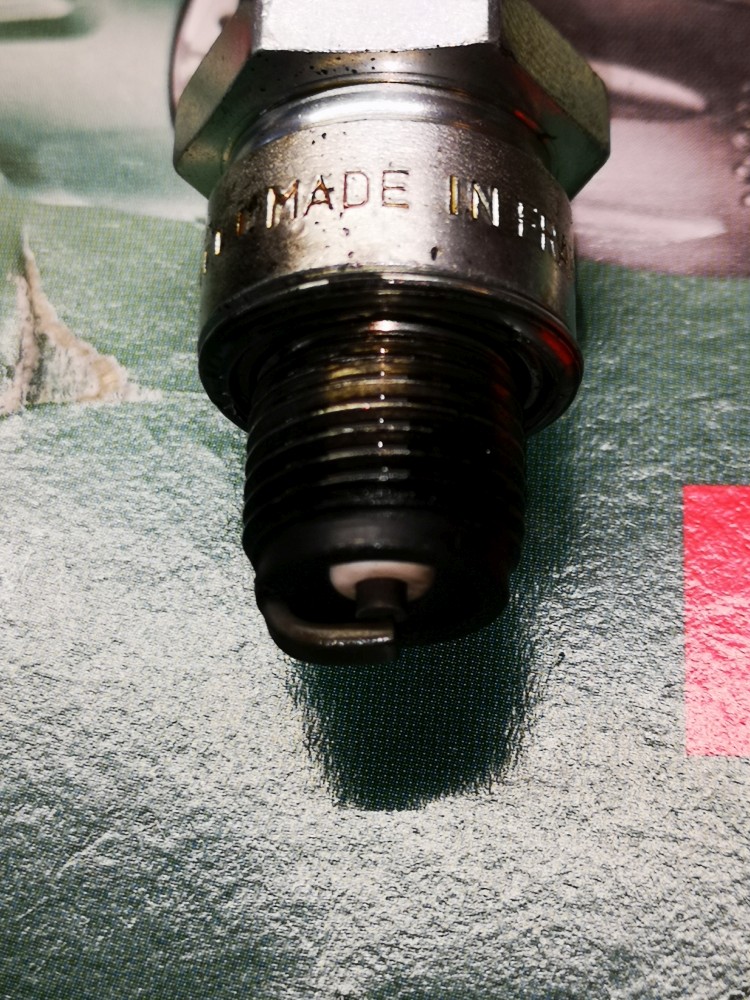

ich will, zunächst, mal nen Zwischenbericht abgeben, da es ja hier häufiger daran mangelt.
Hauptsächlich ging es mir bei dem Thema darum, welche Kerze brennt sich am Isolator gut frei (ohne den Motor zu überhitzen). Die bisherige BR7HS war schon immer sehr, sehr dunkel. Ich weiß, es kann auch an einem zu fetten Gemisch liegen, aber mit dünnerem Gemisch (sprich kleinere Hauptdüse oder niedriger Nadel) läuft er schlechter.
Mit einer neuen NGK BR6HS konnte ich jetzt mal die ersten 40 Km fahren. Der Motor spingt gut an, läuft zufriedenstellend und die Höchstgeschwindigkeit liegt bei 95 +. So gesehen bin ich zufrieden und werden weiter fahren und testen und berichten.
Dank an allen mit praktische und Theoretischen Tipps und Hinweisen.
Die Bilder zeigen die BR6HS nach den ersten 40 Km:
Grüße aus dem Ruhrgebiet
Olaf

Das Bild der Zündkerze auf dem Bosch Karton kann leicht verwirren. Es sind beides NGK Zündkerzen.
