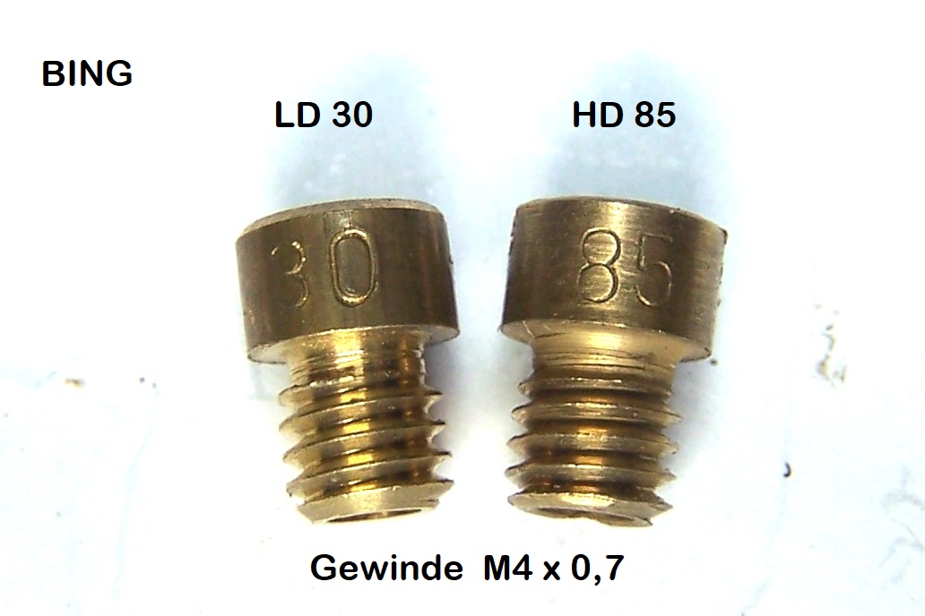

Die Hauotdüse ist hier noch eingeschraubt
Wurde diese überhaupt ausgeschraubt ? War die Bohrung in der Düse frei ? Konnte man gegen das Licht hindurch sehen ?
Hat sie die richtige Größenbezeichnung 85 ?

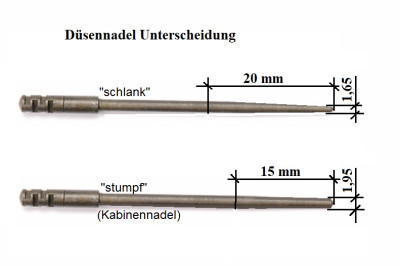

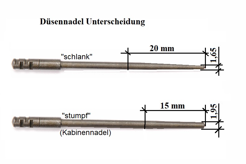

Die Überlegung mit der Stellung der Düsennadel hat mich auf eine Idee gebracht
Hast Du die Düsennadel höher gehängt und die Motorleistung bei Vollgas ist noch immer nicht besser,
dann schau mal nach welche Düsennadel sich im Vergaser befindet.
Von diesen Nadeln gibt es zwei , deren konische Enden unterschiedlich "schlank" oder "stumpf" sind Ist in Deinem Vergaser eine "stumpfe" Düsennadel eingehängt, würde ich diese gegen eine "schlanke" tauschen,

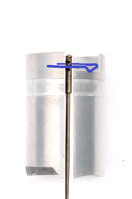

die auch für diese alten 20er BING-Vergaser empfohlen sind. Einstellung erst mal Clip in die3. Kerbe von oben
Den Clip so einführen, dass das gebogene Ende nach unten im Rand des Gasschiebers einrastet
(schnell mal eine Fotomontage gemacht) Stephan, habe auch eine P.N.gesendet
