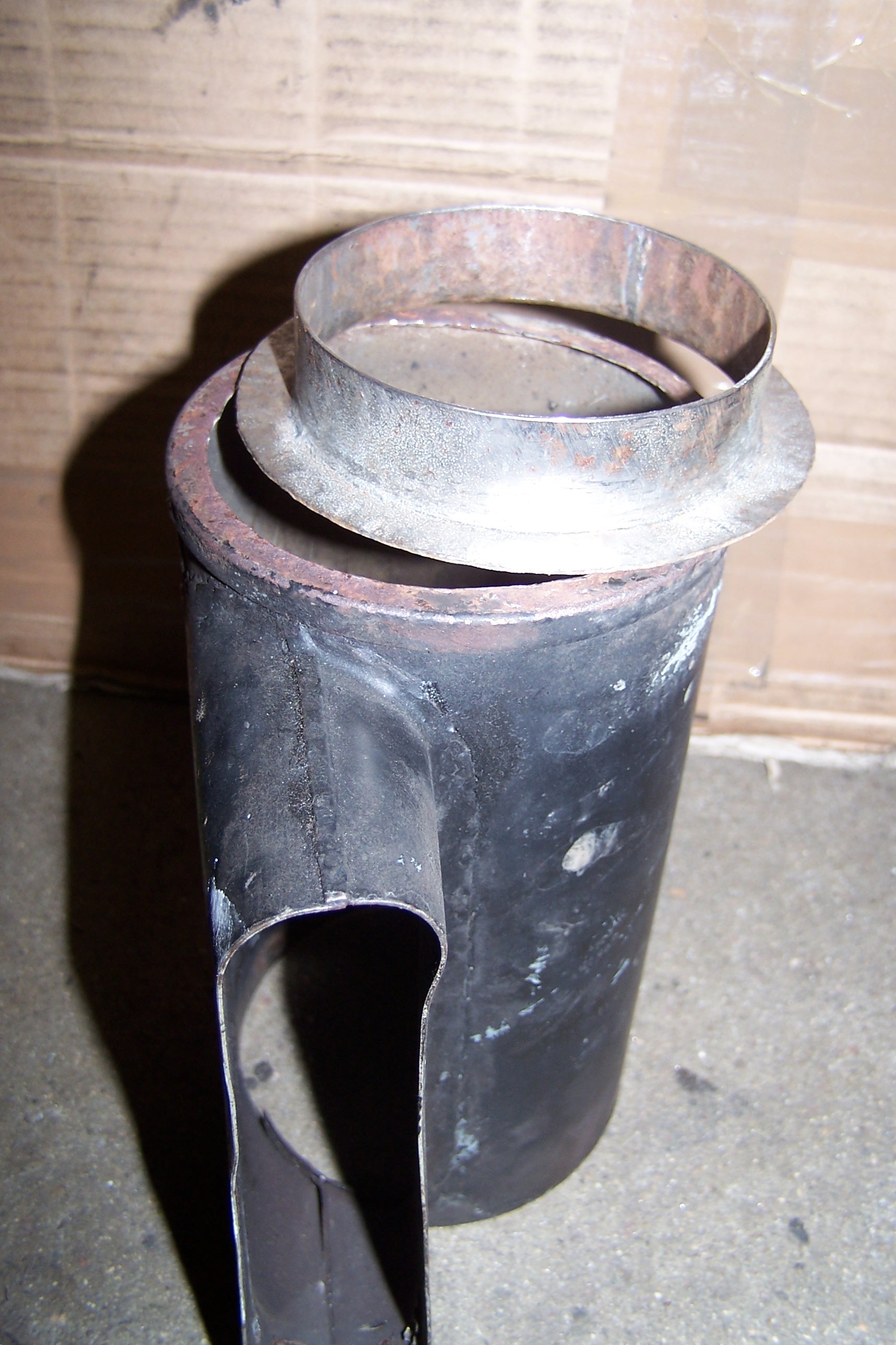

Eine Ändeung des Luftabführungsbleches auf 77 mm für den ovalen Nachbau habe ich gerade in Arbeit:

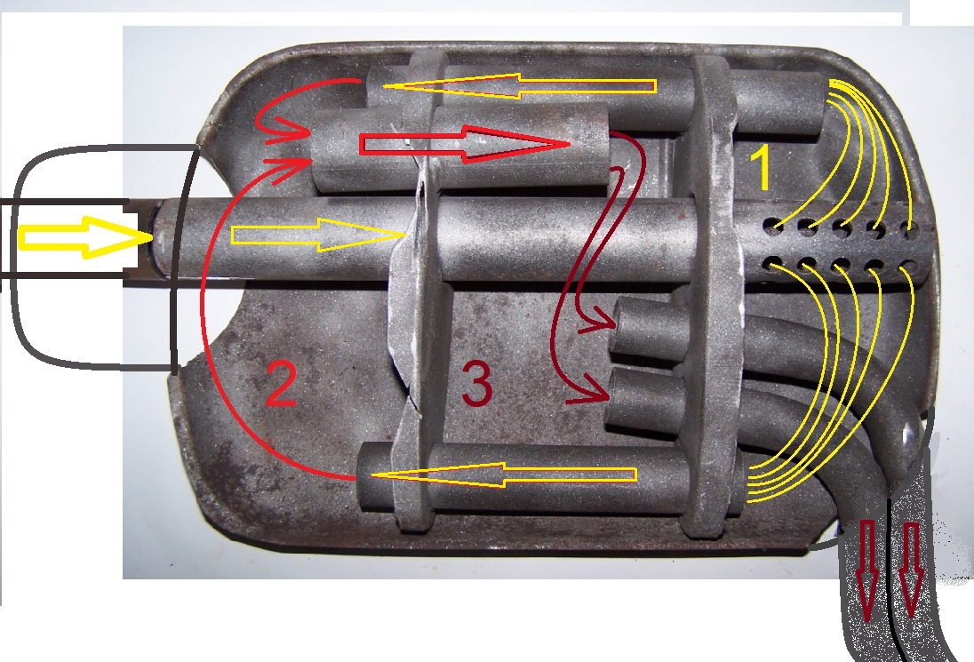

Dein "detonierter" Auspuff würde selbst einen versierten Schweisser und "Blechpatscher" vor eine Herausforderung stellen.
Das Ausmass des Rostfraßes stellt sich erst nach dem vorsichtigen Sandstrahlen heraus, ohne das daran ein erfahrener Schweisser
keine Flickarbeit durchführen würde. Auch die Innenrohre in den 3 Kammern können sich im laufe der Zeit schon gelöst haben.
Das kann auch ganz schön scheppern und klappern.

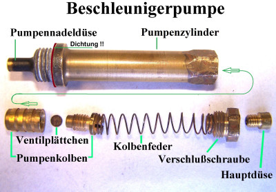

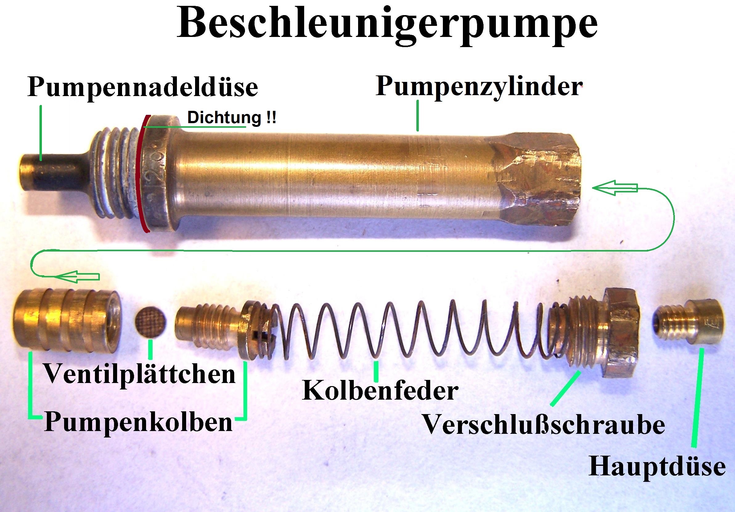

Die Beschleunugerpumpe besitzt keine Memprane sondern nur ein kleines Ventil-Plättchen, das bei der Aufwätsbewegung
der Pumpekolbens die darunterliegenden Bohrungen verschliesst, wodurch das zusätzliche Benzin nach oben durch die Nadeldüse
gedrückt wird.
Durch das Pumpengehäuse wird auch der Kraftstoff befördert, der durch die Hauptdüse gesaugt wird.
