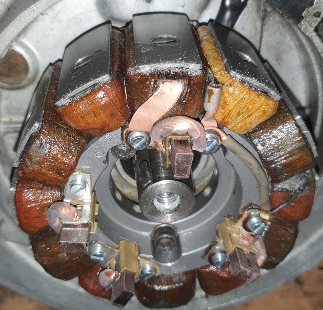

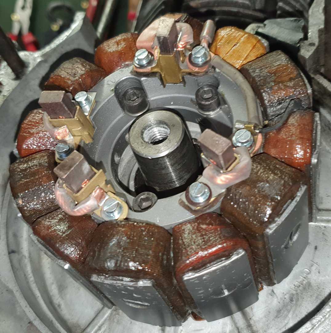

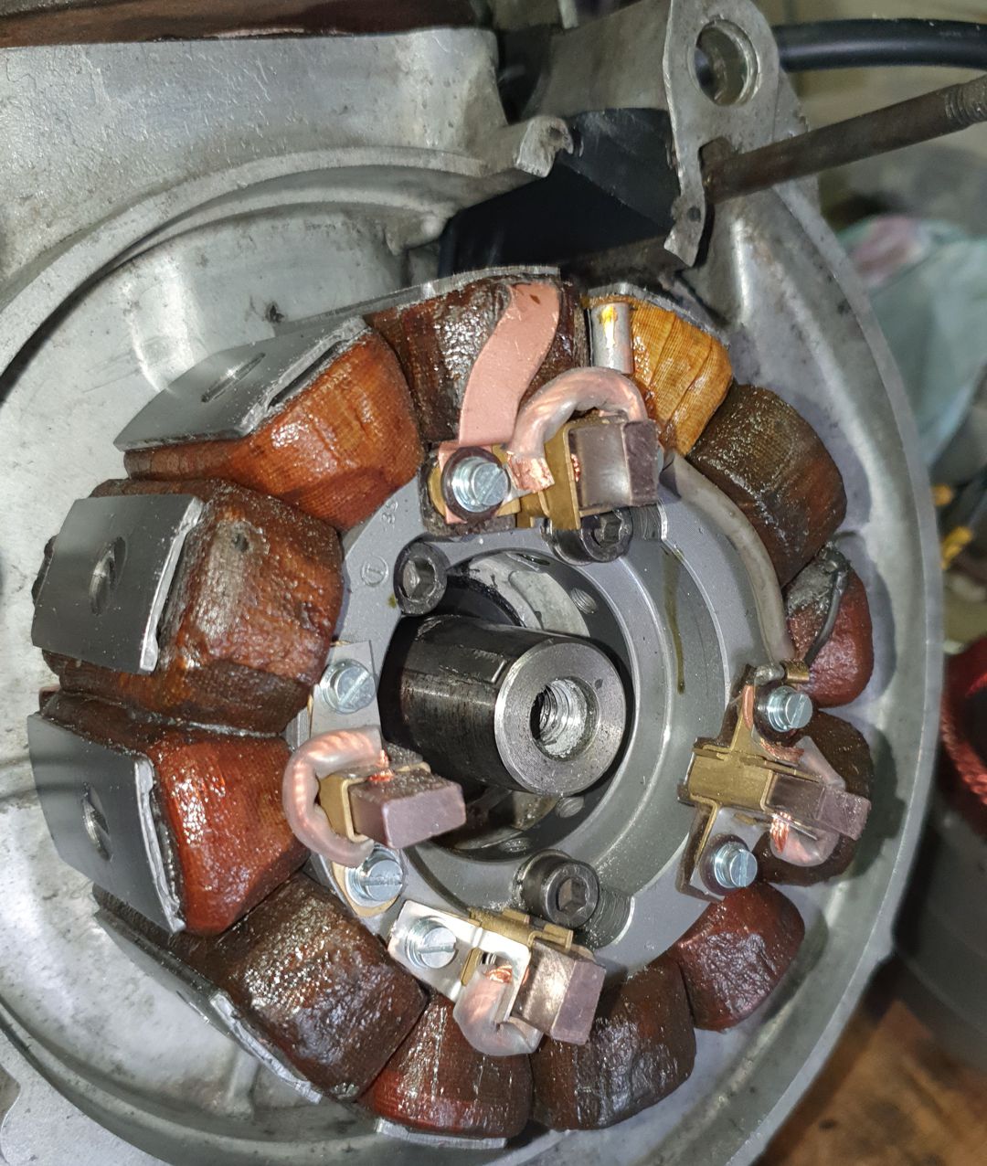

Ich habe vorhin den Motor und den Rotor ausgebaut und stelle hier ein paar Fotos ein. Vielleicht können die Experten hier ja schon was erkennen.

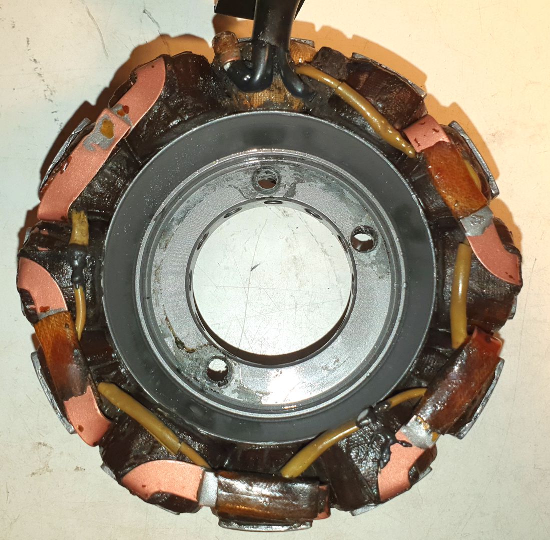

Im folgenden Bild habe ich die Rückseite des Stators fotografiert. Auf fünf, sieben und neun "Uhr" des Bildes ist die Isolierung der gelben Kabel defekt. Das Kabel auf fünf Uhr hat sich von der Klebestelle auf der Spule gelöst. Auch die Isolierhüllen der nackten Kupfer-Flachleitungen fehlen z.T. ganz oder teilweise. Womit kann ich das am besten isolieren für einen neuen Anlauf der Messung im eingebauten Zustand?
Re: Ladekontrollleuchte dauerrot
Schick das Ding dahin zurück wo es repariert wurde und beschreibe den Fehler.
Solch eine ungeprüfte Arbeit liefert man so nicht aus.

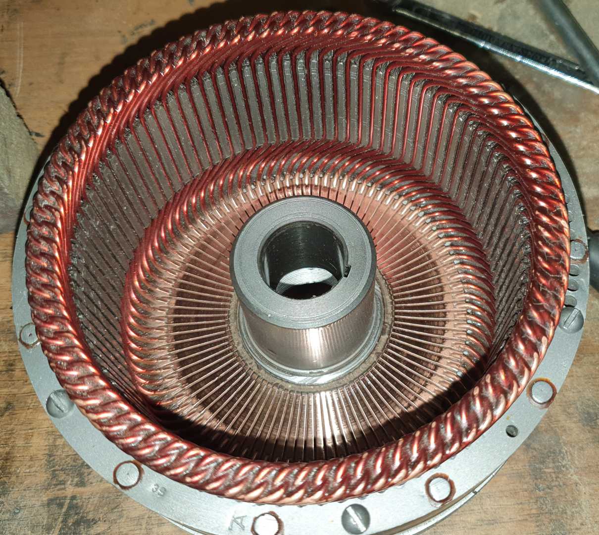

Ich habe mir zu der unqualifizierten Arbeit des Stators auch noch den Rotor genauer angesehen.
Dieser ist schön gereinigt, aber:
Auf dem unteren Bild sind einige Drähte vom Kollektor zum Rotoreisen zu sehen, wo die Isolation weg ist.
Ich gehe davon aus, dass das Teil mit einem Dampfstrahler oder Hochdruckreiniger sauber gemacht wurde.
Bei dieser Arbeit wurde die alte Lackschicht der Drähte weggeblasen. Das ist nicht gerade gut, aber man hätte das reparieren müssen.
Das kann man ordentlich machen, wenn man es kann oder will. Hier gehe ich davon aus, dass es nicht gewollt wurde, denn es ist leicht zu sehen.
Sind oben auf dem Bild einmal drei und zweimal zwei Drähte, wenn ich richtig gezählt habe.
Sende auch den Rotor mit zurück und bestehe auf einer fachgerechten Reparatur.

Ich habe mir die entsprechenden Stellen genauer angesehen. Dort scheint ein transparenter Schutzlack (seidenmatt glänzend) aufgetragen zu sein. Ich habe dann den Widerstand gemessen zwischen den Laufflächen der Kohlen und den scheinbar schadhaften Stellen. Offenbar überall gut isoliert.
Ich werde den Anbieter der LiMa-Überholung mal fragen, wie wir hier weiterkommen - und euch auf dem Laufenden halten.

drei Stellen an der Rückseite deines Stators sind mir aufgefallen. Die erste ist eine der Verbindungen an den Anlasserspulen. Diese sollte wie die anderen isoliert sein. Es besteht die Gefahr, das sie kontakt zum Kurbelgehäuse über die Rippen bekommt und zur Sichert alle Verbindungen auf Kontakt prüfen.
Dann gibt es zwei weitere Stellen an den Verbindungen der Erregerspulen. Da ist die Isolierung über den Lötstellen nicht (mehr) vorhanden. Kontaktgefahr zum Grundkörper. Diese müssen isoliert werden.
Ich würde auch die Lima zur Überprüfung zurücksenden. Mit der Bitte, die erkannten stellen zu isolieren und das der Rotor auf Masse -und Windungsschluss nochmals geprüft wird.
Gruß Peter
