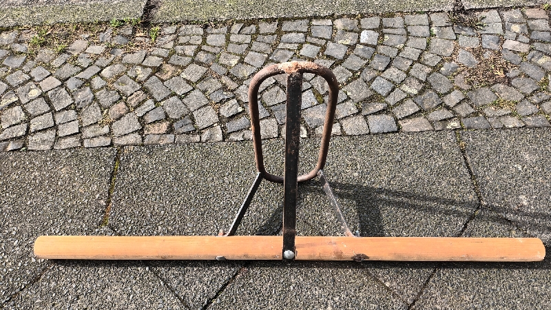

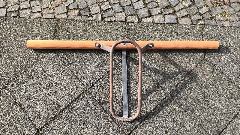

Schwierig... bedenke, dass der Roller einfedert, insbesondere wenn Du ihn verzurrt hast.
Ich hatte mir mal für einen Kofferhänger eine "Kippe" ausgeliehen, hat auch nicht wirklich funktioniert. Beim Roller ist einfach viel weniger Platz als bei einem Motorrad.
Wie auch immer - viel Erfolg!
Beiträge: 596
Wohnort: Rheine Mesum
Re: 103 A2 Transport
Beitrag von Hans »
Hotfalls heb' die Rollernase händisch über den Bügel.
Rued
Beiträge: 329
Wohnort: Bochum
Beitrag von Rued »
Nicht viel Arbeit und damit steht er wie ne Eins 8)
velorex350
Beiträge: 278
Wohnort: Rosenheim
Beitrag von velorex350 »
Ich nutze zum Rollertransport eine sog. Motorradwippe auf einem "normalen" Autoanhänger. Da gibts die verschiedensten Ausführungen. Einstellbar auf den Raddurchmesser. Das sind so Universalteile, vorzugsweise für Motorräder. Mein Modell für 70€ war zu hoch für die Heinkelnase, aber mit der Flex kannst ja sicher umgehen. Auf richtiger Höhe abschneiden und fertig. Roller reinschieben, dann klappt die Wippe nach vorne und das Moped ist schon mal fixiert. Niederzurrren und gut is.
