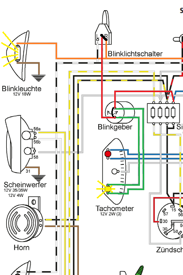

heinkel-bernd hat geschrieben: 20.01.2023, 20:31
Ahh okay, dann wird die Kontrolllampe quasi in Reihe geschalten oder?
NEIN !
Reihenschaltung ist, wenn Du mehrere Stromabnehmer oder Akkus hintereinander schaltest !
Mahlzeit Bernd,
also die Kontrolllampe liegt bei Klemme 15 (+) an und wenn die da über die Blinkerleuchten an Masse mit dran hängen, dann ist die KL schon in Reihe geschalten.
Die Kontrolllampe hat einen grösseren Wiederstand als die Blinkleuchten, was ja dann bedeutet dass die Blinkleuchten dunkel bleiben, wenn die Kontrolllampe aufleuchtet.
Und wenn die Blinklampen aufleuchten, schaltet die Kontrolllampe ab, also im Wechseltakt.
Viele Grüsse
Mocka
Beiträge: 3505
Re: 103 A1 Blinkgeber anschließen
Servus Jan,
wenn ich mich mal in was verbissen habe....... :mrgreen:
Würden Blinker und Kontrollleuchte in Reihe geschaltet, dürften die Blinker nicht blinken, wenn die Kontrollleuchte
ausgefallen/abgesteckt ist ! Tun sie aber :idea:
Habe leider keinen Heinkel mit altem Blinkgeber hier aber nach dieser Schaltung kann die Kontrollleuchte nur brennen,
wenn ein Blinker blinkt (Das Bimetall Kl. 15 mit Kl. 54 verbindet).
Probier`s aus und geb mir bitte Bescheid, wenn`s anders ist, ich lerne gerne dazu :D

Man kann auch (zum einfachen Nachrüsten und bei Blinkgebern ohne separaten Anschluß für die Kontrolleuchte bei einfacher Reihenschaltung) die beiden Takt + Leitungen zu den Blinkern über eine Kontrollampe verbinden, dann bekommt die Kontrollampe jeweils über den aktiven Blinker Spannug und holt sich die Masse über den Glühdraht der anderen Seite. Sehr einfach, vor allem zum nachrüsten praktisch.

Die Kontrollleuchte ist parallel zum Schaltkontakt im Blinkrelais angeschloßen.
Ist der Kontakt geschloßen ist die Kontrollleuchte aus. Wenn man nun den Blinkerschalter betätigt leuchten die Blinker auf, bis der Kontakt im Blinkrelais sich öffnet. Dann leuchtet die Kontrollleuchte, die Blinker gehen dafür aber aus.Nach einer gewissen Zeit schließt sich der (Thermo-)Kontakt im Blinkrelais wieder. Das wiederholt sich solange in der Taktfrequenz des Blinkrelais bis der Blinkschalter wieder ausgeschalten wird.

samson hat geschrieben: 22.01.2023, 09:53 Dann leuchtet die Kontrollleuchte, die Blinker gehen dafür aber aus.
Genau und weil die Kontrollleuchte so hochohmig ist, bleiben die Blinker dunkel.
Die Kontrolllampe kann über diese Anschlussvariannte ja aber nur an Masse gelangen, wenn sie an den Masseanschluss der Blinkerlampen gelangt, also sind Kontrolllampe und Blinkerleuchten doch in Reihe geschalten.

Danke Ulrich,
die Info, dass der Bimetall-Kontakt ohne Spannung geschlossen ist (was mir jetzt auch nötig erscheint), beseitigt noch einige
Zweifel an meinem Verständnis zur Blinkerfunktion und der Kontrollleuchte :idea:
