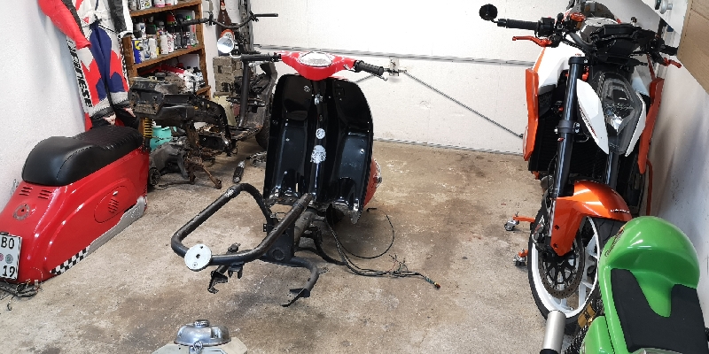

Da liegt er, der Kleine. Ist doch "etwas" kompakter als der Ori- Antrieb :wink:

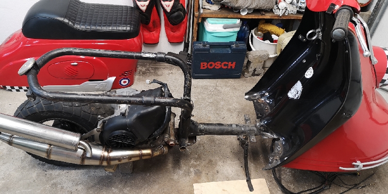

Mal ein bisschen geruppt :)

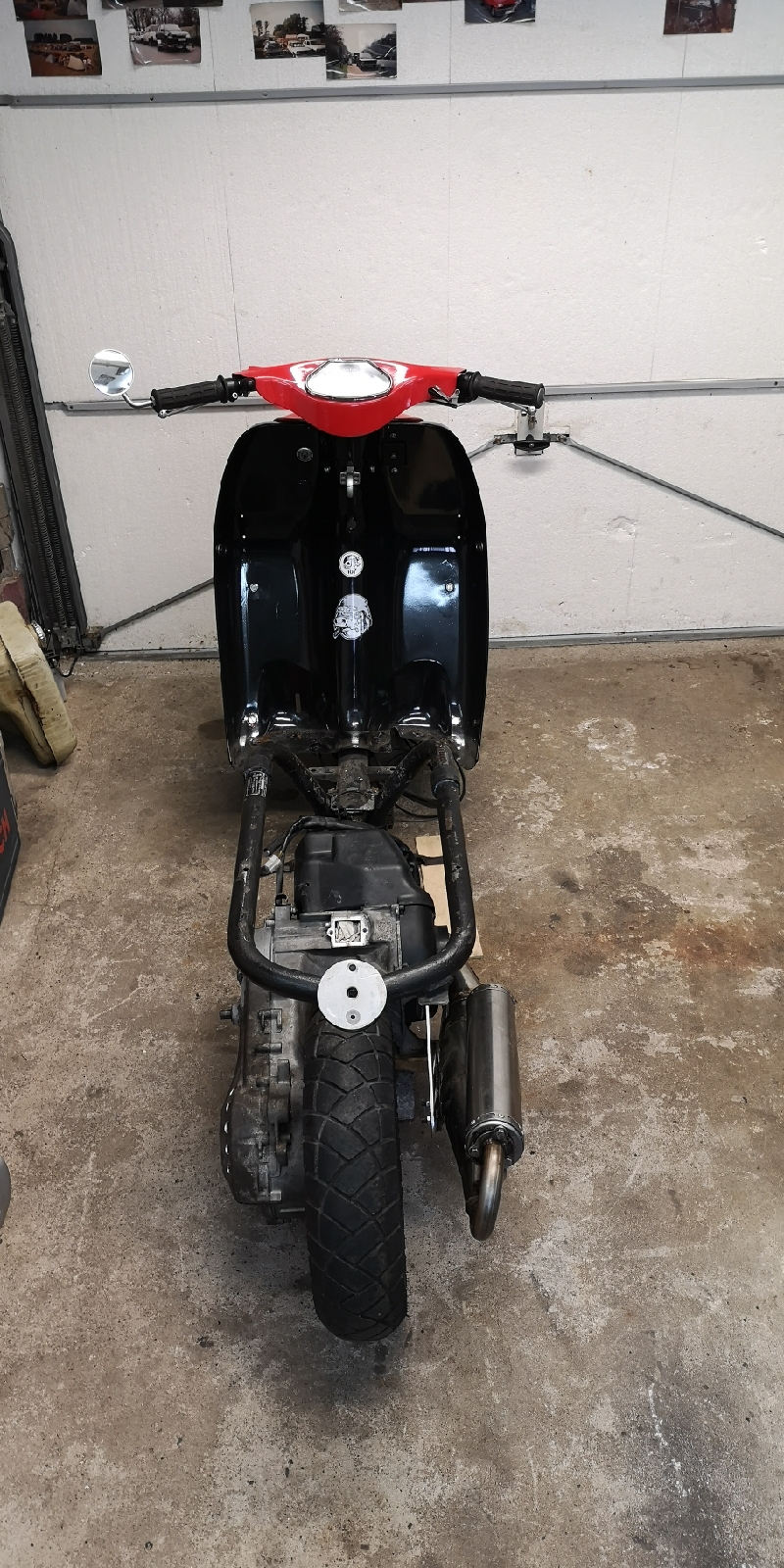

Und es tat sich was 8) Mal lose zusammengestellt, das motiviert. Übernehme die ori Piaggio Motoraufhängung incl. der ori Kurzschwingen, so gibts später immer einfach Ersatzteile :)
