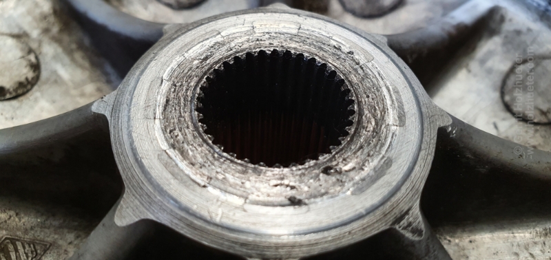

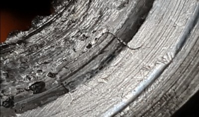

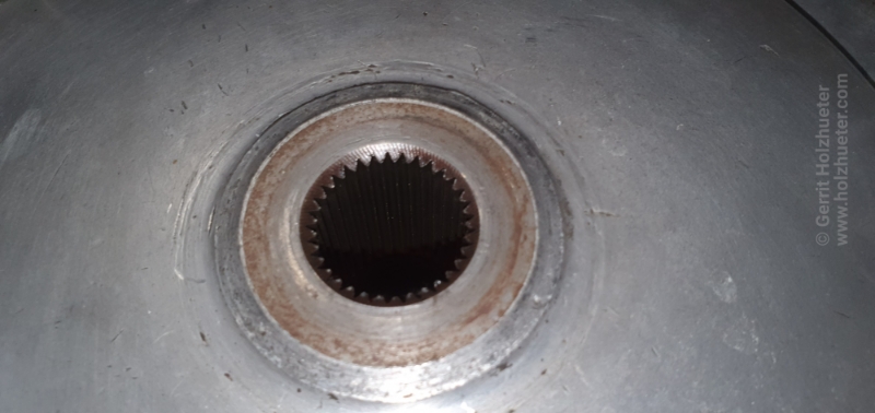

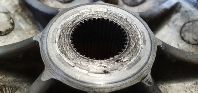

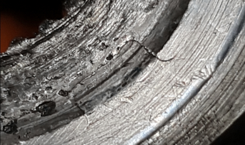

Wir haben heute die Bremstrommel und Achse demontiert und geprüft. Die Welle im Schraubstock eingespannt und den Zahnlranz geprüft, so wie es Bernd in dem Video zeigt. Dabei konnte wir kein losen Zahnkranz feststellen. Wenn man sich die unten anliegenden Bilder bzw. Detailaufnahmen von der Innenseite der Bremstrommel anschaut, sieht es aus. Als ob der eingelassene Zahnkranz einen winzigen Spalt zwischen Aludeckel und Zahnkranz aufweist. Beim Versuch im Schraubstock konnte man aber an der Stelle keinerlei Bewegung feststellen
- Beiträge: 3504
Re: Einbau Asche hinterrad komplett -- Reihenfolge.

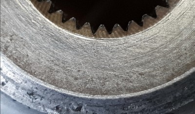

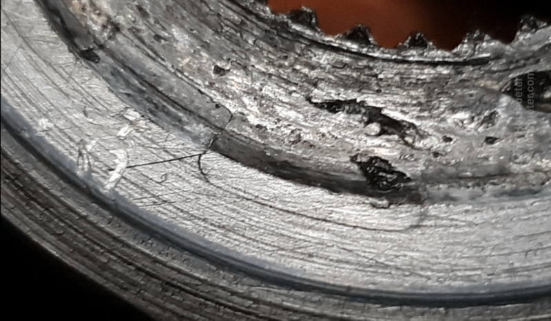

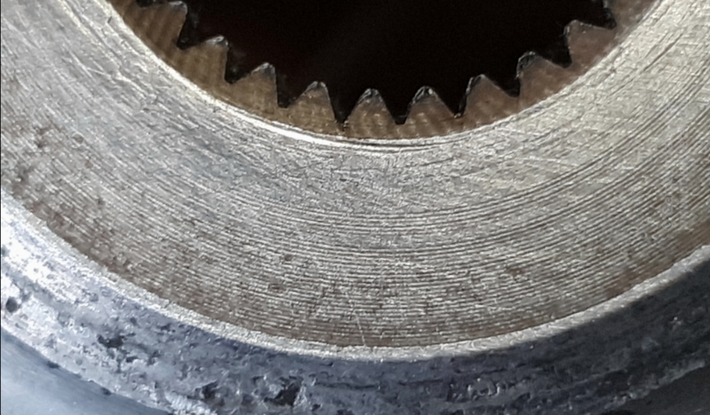

Diese Bremstrommel wurde aber sehr lange mit "lockerer" Verschraubung gefahren
Die innere Anlagefläche zum Lager gehört auf jeden Fall plangedreht und mit Distanzscheibe
wieder ausgeglichen !

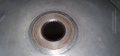

Die Bremstrommel auf dem unteren Foto hat mal ähnlich ausgesehen, wie Deine

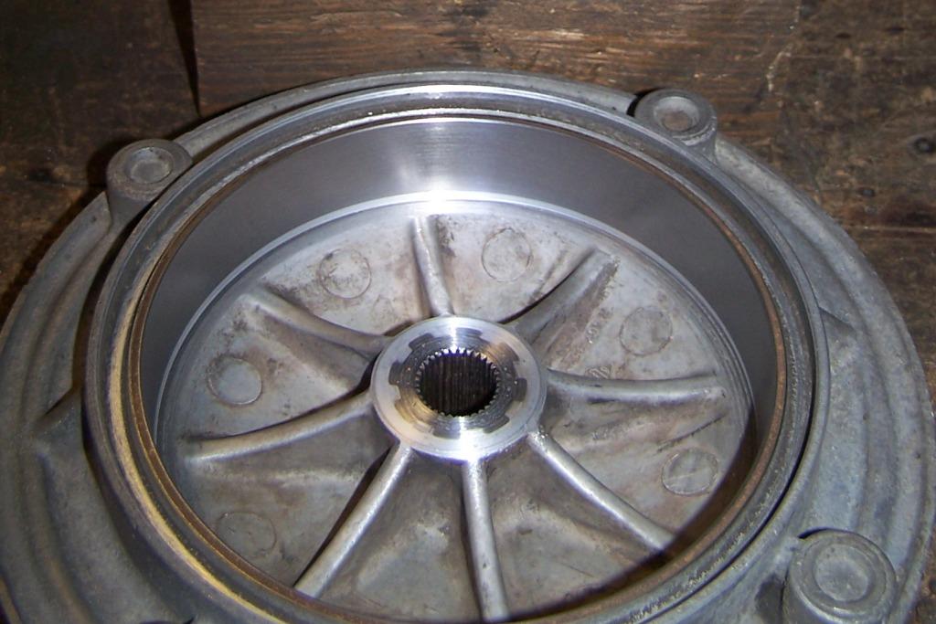

besten Dank für die prompte Antwort. Das sehe ich genauso. Ich habe jetzt einige Dreher angeschrieben und Preise angefragt. Oder gibt es evtl. auch Dreher im Club/Forum, die das anbieten?
Kannst Du mir das genaue Maß nennen, was die Nabe bzw. der Bremsdeckel an der Stelle haben muss? Dann könnte ich mir eine entsprechend dicke Distanzscheibe direkt mit drehen lassen.
Danke im Voraus
Winfried
Danke im Voraus
Winfried

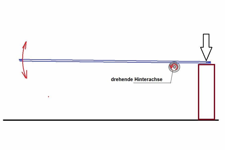

Lieber Winfried,
warum lässt Du die Hinterachse nicht einfach ohne Bremstrommel drehen ?
Wenn Du den Schwingarm hinten untergebockt hast, stellst Du etwas stabiles als Widerlager nah hinter die Hinterachse,
das so hoch ist wie die Lage der Achse.
Legst Du jetzt eine lange Alu- oder Holzlatte auf die Verzahnung der HA und drückst sie mit dem kurzen Ende fest auf das
Widerlager, sollte sich das Lattenende der langen Seite nicht auf und ab bewegen, wenn der Motor im 1.Gang und
Standgas dreht
Danach die Verzahnung wieder ausbürsten ! Ich habe das allerdings so noch nie probiert, da ich die Hinterachse in der Drehbank prüfen kann.
Bei nächster Gelegenheit werde ich das aber auch mal so testen

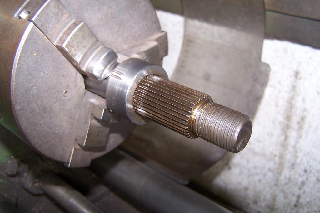

Will ich nur wissen, ob die Bremstrommel auf ihrer Bremsbahn einen Höhenschlag hat,
so montiere ich die Trommel verkehrt herum, die Öffnung nach aussen und ziehe
die Kronenmutter samt Scheibe handfest an. Die Verzahnungen tragen ja an
ihren Flanken, und so kann ich die Messuhr auf die Bremsbahn setzen. Welcher
Schlag ist tolerabel. Wer viel misst, misst Mist. Da muss man sich vor der Messung
festlegen.
Will ich nur wissen, ob die Bremstrommel - Felgenanlagefläche einen Seitenschlag hat,
so setze ich die Messuhr ( bei demontiertem Rad ) auf die Anlagefläche und dreh die
Bremstrommel.
Standard: Zur leichten Montage sollten die Splintbohrungen nachgearbeitet, im
besonderen nachgesenkt werden. Die Gewinde an der Achse und an den Kronen-
muttern sollten leichtgängig sein ( ggf. nachschneiden, aber ACHTUNG! Kein
Regelgewinde M 16, sondern M 16 x 1,5 ). Die Passungen an den Lagersitzen
müssen in Ordnung sein, Riefen darf man hier nacharbeiten. Die Passung im
Verschiebebereich des Radialdichtring-Laufringes muss Längsriefenfrei sein,
sonst ist hier keine Oeldichtheit zur Bremstrommel zu erreichen.

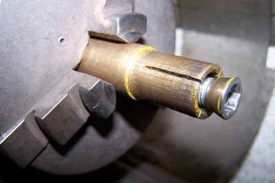

Bis dann.
Für Bernd.

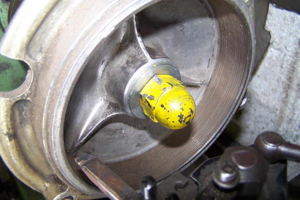

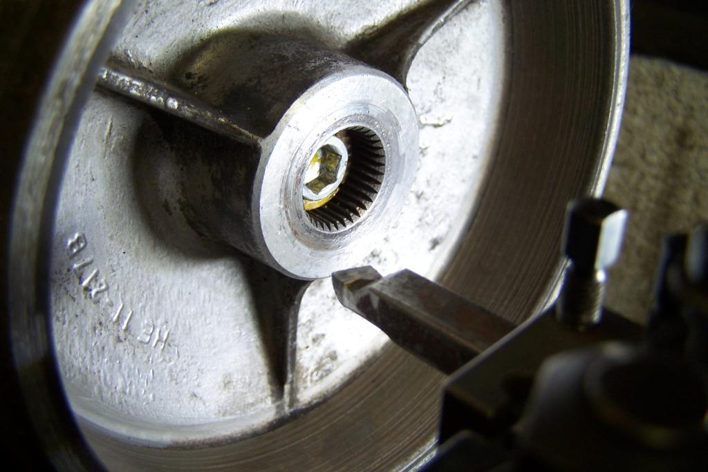

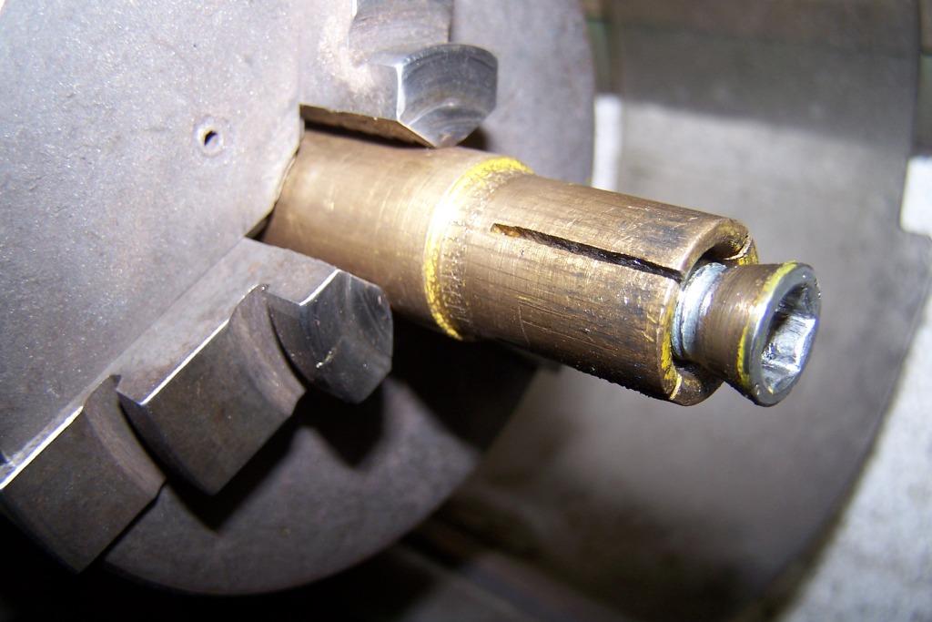

Bitte schreibe wie du die Bremstrommel zum Nacharbeiten der
Innenverzahnungs-Stirnseiten ( insbesondere auf der Innenseite )
aufspannst damit die Anlagefläche rechtwinklig zur Verzahnungs-
Mittelachse steht.

Bitte schreibe mir wie du die Hinterachse in deiner Drehbank überprüfst.
Bitte auch welche Toleranzen du dabei als Maßstab anlegst.
Bis dann.
Für Bernd.
Da haben wir uns knapp überschnitten.
Bis dann.

- Beiträge: 3504
@ Scoot-BikeScoot-Bike hat geschrieben: 20.10.2021, 22:06 Für Bernd.
Mittelachse steht.
stir
Den Satz von meinem Lehrmeister habe ich seit meiner Lehrzeit nicht mehr vergessen:
"Dumm darf man schon sein aber zu helfen muss man sich wissen !"
Und da ich "nur" mit Hauptschule abgeschlossen habe (Quali gabs damals noch nicht),
habe ich mir diesen Satz besonders zu Herzen genommen
Jezt zu Deiner Frage:
Bilder sagen mehr als tausend Worte !
Bezugsfläche für den Rundlauf ist natürlich immer die Anlagefläche der Felge !
Hier für die Flächen an der Verzahnung: .
und hier zum Ausdrehen des Bremsrings:
Dazu habe ich mir auch eine Spannhülse gefertigt, womit ich abwechselnd eine VerzahnungBitte schreibe mir wie du die Hinterachse in deiner Drehbank überprüfst.
in das Drehfutter spannen kann und das lange, herausstehende Ende überprüfen kann
Die Toleranzen sollte man schon eigenständig abwägen können
Ich bin Praktiker mit etwas Erfahrung und keiner, der mit dem Tabellenbuch für Maschinenbau
herumläuft
Die Hinterachse führt schliesslich nur ein 10" Rad mit maximal 110 km/h.
