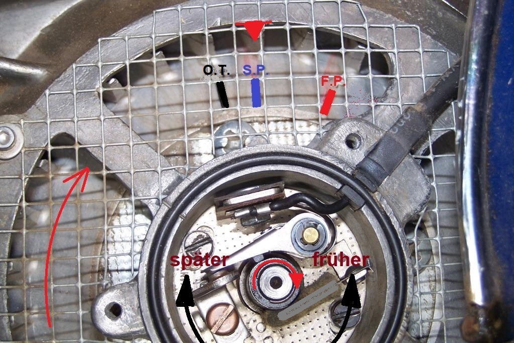

Hallo Bernd, ich habe mir das jetzt sehr lange angeschaut und ich verstehe es einfach nicht. Die Drehrichtung ist laut dem roten Pfeil rechts. Dann kommt zuerst der OT, danach etwas als "SP" bezeichnetes das wahrscheinlich Später Zündzeitpunkt bedeuten soll und dann "FP", was wahrscheinlich Früher Zündzeitpunkt heißen soll.heinkel-bernd hat geschrieben: 20.03.2021, 22:13 Ich erkläre das immer mit "späte Vorzündung S.P. und frühe Vorzündung F.P.

Es kommt also zuerst der OT und danach wird gezündet. Das leuchtet mit nicht ein. Und was bedeutet der rote Pfeil über "SP".
Du schreibst ja auch selbst, dass der ZZP immer vor OT sein muss, aber in deinem Bild ist das genau anders herum. Kannst Du das bitte ausführlicher erläutern?

Du machst da einen Denkfehler. Die Markierungen befinden sich auf dem Lüfterrad, der Pfeil auf dem Gehäuse. Dreht der Motor im Uhrzeigersinn ist also der FP zuerst am Pfeil, dann SP, und dann OT. Der rote Pfeil am Gehäuse ist der Festpunkt. Wenn Markierung und Festpunkt übereinstimmen ist der jeweilige Punkt erreicht. Also z.b. : OT auf Lüfterrad und roter Pfeil stimmen überein= Oberer Totpunkt des Kolbens.

Wenn man das Lüfterrad mit den Zündmarkierungen und die Einstellmethoden am Heinkelmotor kennt,ILO-Dienst hat geschrieben: 24.03.2021, 12:23
braucht es keiner weiteren Erläuterung !

Re: Warum Spätzündung in jeglicher Literatur?
