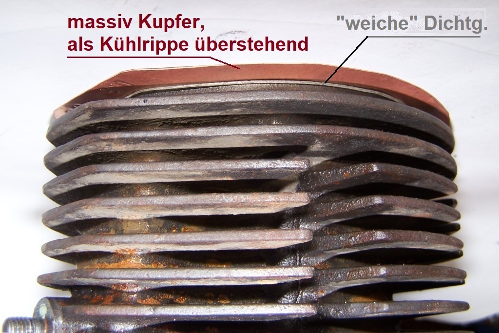

Re: Kupfersteg Kopfdichtung - wie rum?
Meine Beweggründe zur Verwendung von Kopfdichtungen aus Kupfer sind folgende:
Die Kopfdichtung aus Massiv-Kupfer (die ich auch aus verschieden dickem Blech herstelle) hat die Außenkontur
der obersten Kühlrippe am Zylinder und wirkt deshalb wie eine zusätzliche Kühlrippe
Im Gegensatz zum herkömmlichen Dichtungsmaterial besitzt Kupfer eine sehr gute Wärmeleitung ! Daraus schließe
ich, dass durch den metallischen Verbund die Wärme des thermisch hochbelasteten Zylinderkopfes gleichmäßiger
und schneller in den Zylinder übergeht, der ja optimal im Strom der Kühlluft steht
Beide Dichtflächen müssen natürlich exakt plan geschliffen sein !

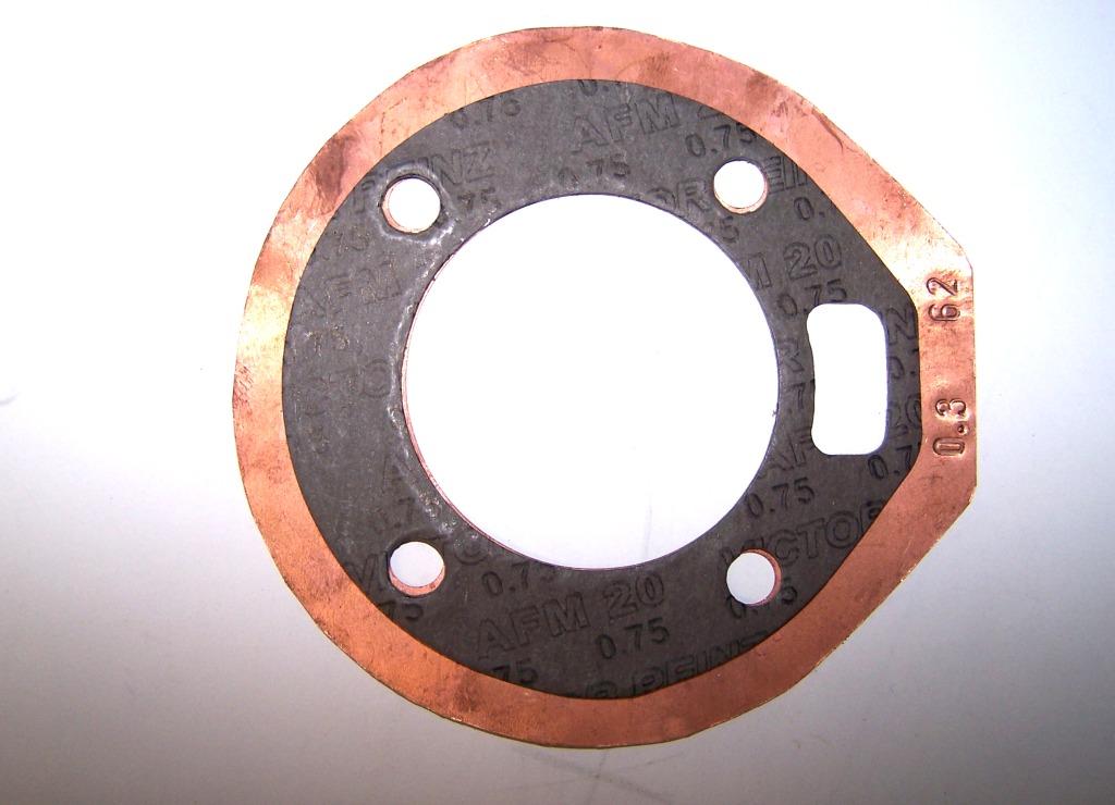

Hallo zusammen, ich setze nun auch mal auf den Post mit der Kupferdichtung auf.
Ich habe mir den Kopf vom Club überholen lassen. Da wurde er auch plan geschliffen. Habe auch neuen Zylinder und Kolben.
Es wurden die Fußdichtungen passend mitgeschickt.
Auf dem Zettel schreiben die Kollegen dann, daß bei Verwendung der Brennstegkopfdichtung die Garantie erlischt, wegen dem Eindrücken in den Kopf.
Ich frage mich nun, ob dass auch für die neue Brennstegdichtung gillt, die auf der einen Seite komplett Kupfer ist ( die hätte ich noch da ).
Oder müsste ich dann wegen der Garantie eine vollflächige nehmen, Kupfer koplett, Alu, Standard.
Gruß Bernd S.
Gruß Bernd S.
Hallo
wir werden den mitgelieferten Text zum Kopf revidieren. Dieser ist etliche Jahre alt und nicht mehr aktuell.
Die Kopfdichtung mit einseitigen Kupferbelag ist für den Gewährleistungsanspruch des Kopfes ausreichend.
PS.: Wir hatten dir auf deine Anfrage in unserem Ticketsystem bereits geantwortet, wie die Dichtung zu positionieren ist.
