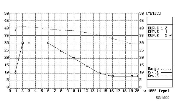

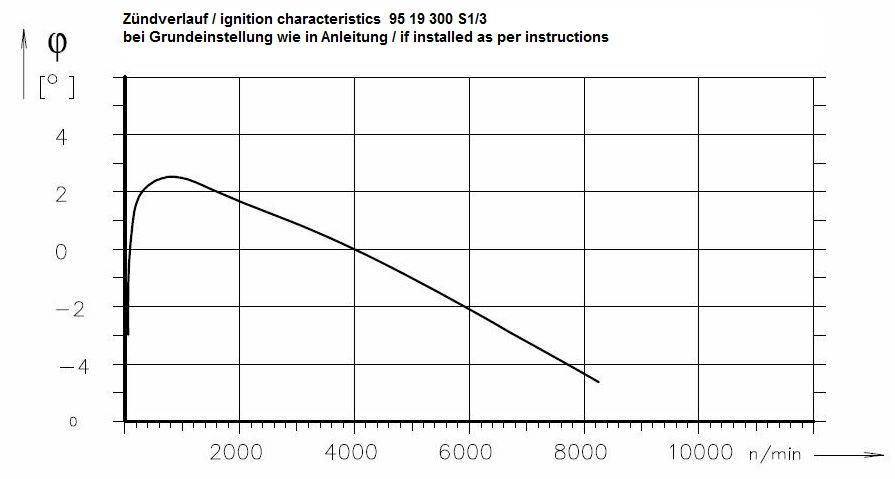

Erdgeschoss
Beiträge: 453
Re: Frage nach Vergaserbedüsung 125er, 2-takter, Typ 14.10
Beitrag von Erdgeschoss »
Das ist z.B. eine typische Verstellkurve für einen Zweitaktmotor, gut auch zu sehen, daß uns der Verstellbereich gar nicht interessiert :mrgreen:
Viele neue Verstellzündungen für Hubräume zwischen 125 und 230ccm haben eine solche Kurve:
Da wird der oben genannte effekt ausgenutzt, daß bis kurz über Standgas der Zündzeitpungt (stark) richtung spät gestellt wird, um Anlassen und Standgas zu stabilisieren.

erläutere doch bitte mal was in den Diagrammen denn genau dargestellt ist.
Danke! Gruß

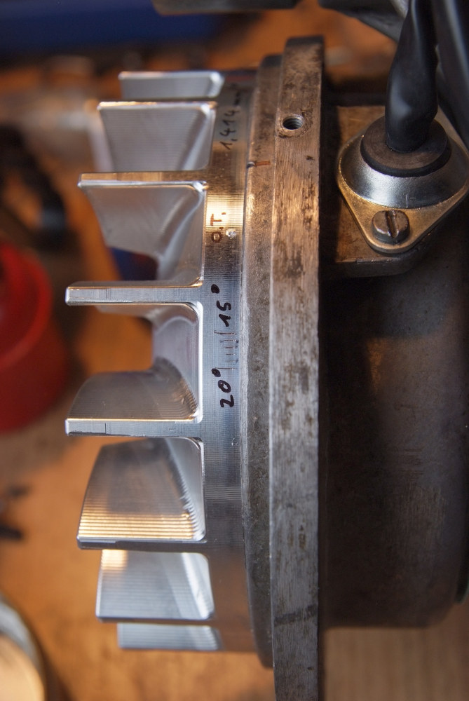

Ich fände eine Gradangabe viel besser und man könnte nachträglich eine genaue Markierung
am Lüfterrad / Lüftergehäuse anbringen

heinkel-bernd hat geschrieben: 13.11.2020, 18:51
Das ist das Beste, mache ich auch immer so. OT finden mit der Meßuhr ist recht ungenau, weil der Hub ja sinusförmig verläuft und die breite Kuppe der Kurve ein sehr ungenaues Hub/Drehwinkel Verhältnis ergibt.
Über den Hub ist der Winkel ja schnell berechnet, den man einstellen soll.
Zum Blitzen dann so oder nur OT Marke und verstellbares Blitzlicht.

Die Diagramme stellen die Relation vom Zündwinkel zur Motordrehzahl dar, wie sie in zwei (bespielhaft ausgesuchten) Steuergeräten programmiert ist.
Das obere Diagramm zeigt den absoluten Zündwinkel, das untere die reine Verstellung zu einem selbst einzustellenden Referenzwinkel, deshalb hat sie auch negative Werte auf der Hochachse.
