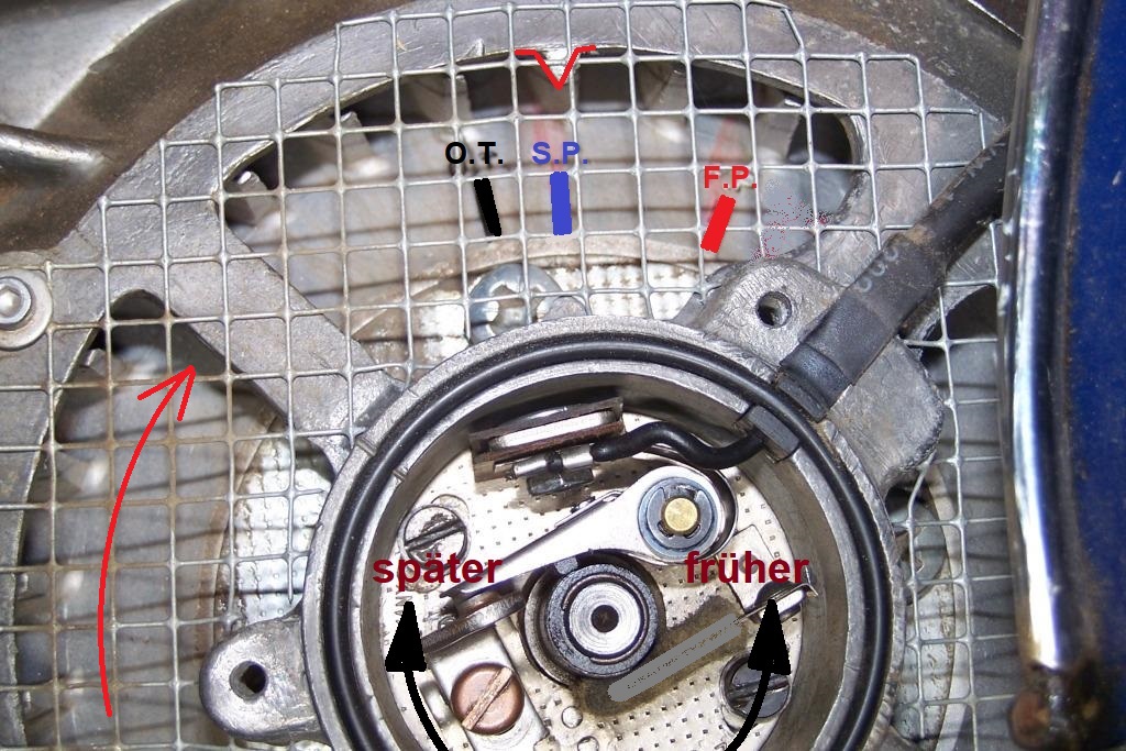

Beiträge: 3428
Re: Frage nach Vergaserbedüsung 125er, 2-takter, Typ 14.10
Fliehgewicht arbeitet und verstellt Zündzeitpunkt auf ca. die Hälfte näher an OT.
Müsste der Fliekraftversteller den Zündzeitpunkt nicht auf noch früher stellen ?
Das heißt: Er muss doch bei Drehzahlerhöhung weiter weg von O:T: verstellen !
Kann mir nicht vorstellen, dass das bei Zweitaktern anders als bei Viertaktern ist :?
Hier mal die Zündmarkierungen bei 175er Viertakter :
