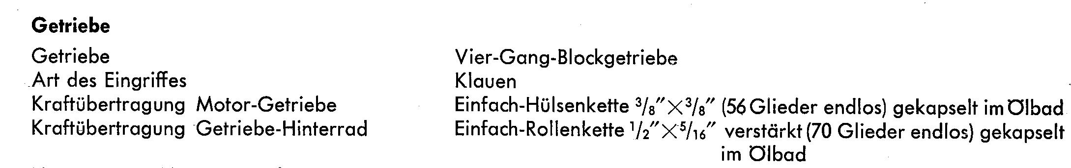

Dittmar
Beiträge: 42
Re: Wechsel hintere Radlager
Beitrag von Dittmar »
Wartungshandbuch Seite 4
