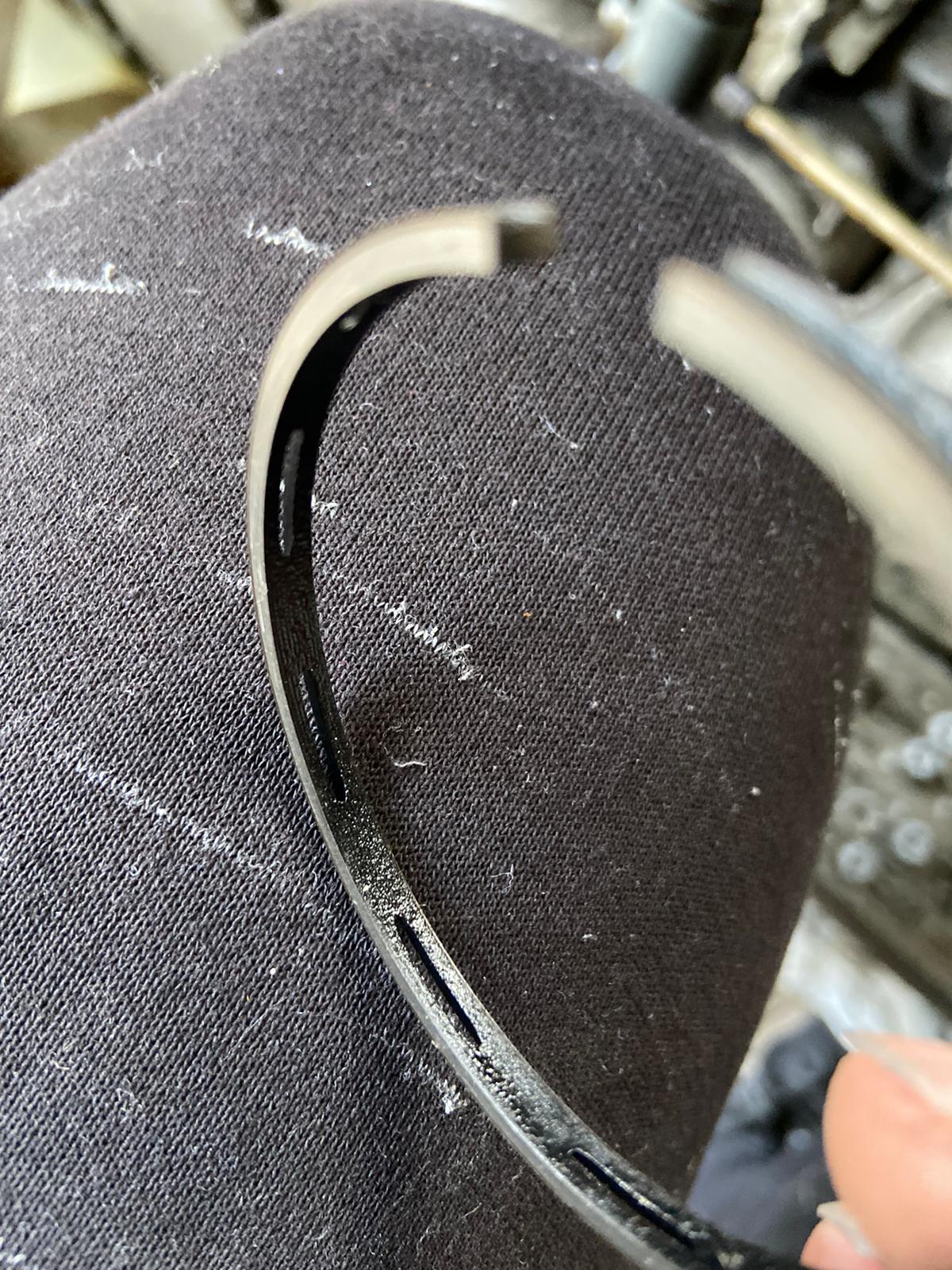

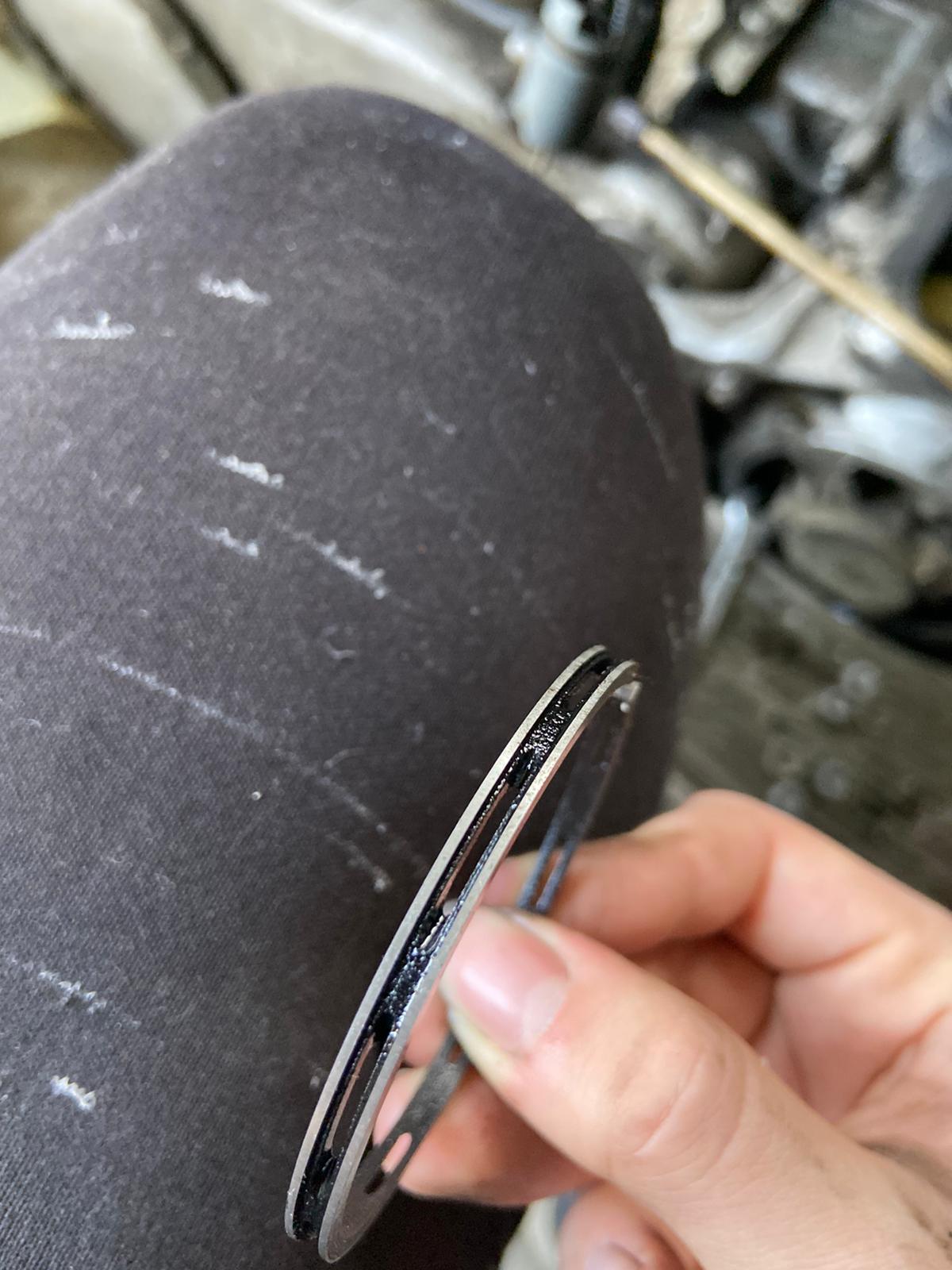

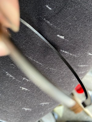

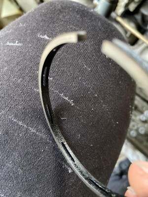

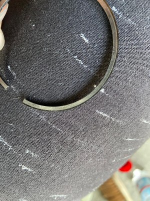

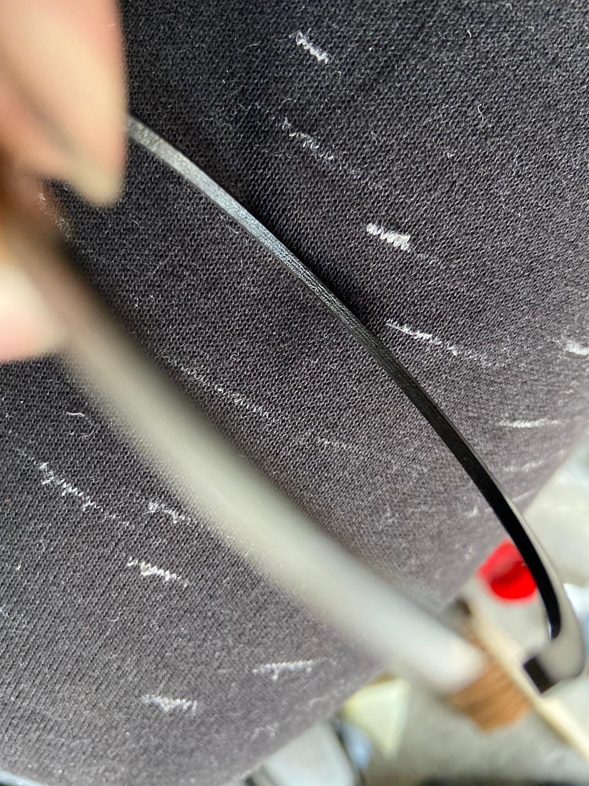

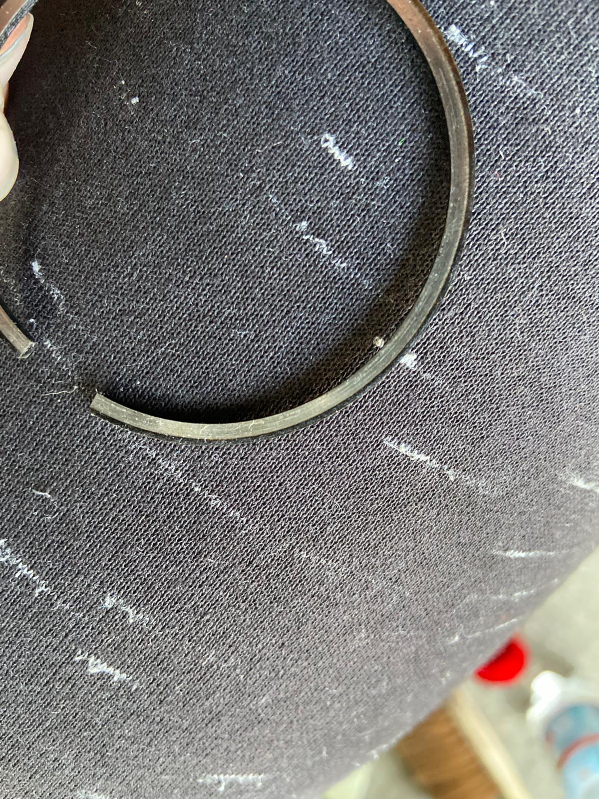

Also ich habe eben das Stoßspiel des anderen Kolbenrings und Ölabstreifrings gemessen:
1. 0,4mm
2. 0,5mm
Ölab. 0,8mm
Der Ölabstreifring ist ja schon eine Ecke aus der Toleranz raus.
Das Spiel zwischen Ring und Nut passt aber bei allen dreien.
Mir ist auch noch aufgefallen das der 2. Ring und der Ölabstreifring an den Außenkanten scharfkantiger sind als der 1. Ring, der fühlt sich schon leicht abgerundet an. Ist das normal ?
Ich lade auch mal noch Bilder von den Ringen hoch.

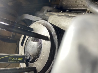

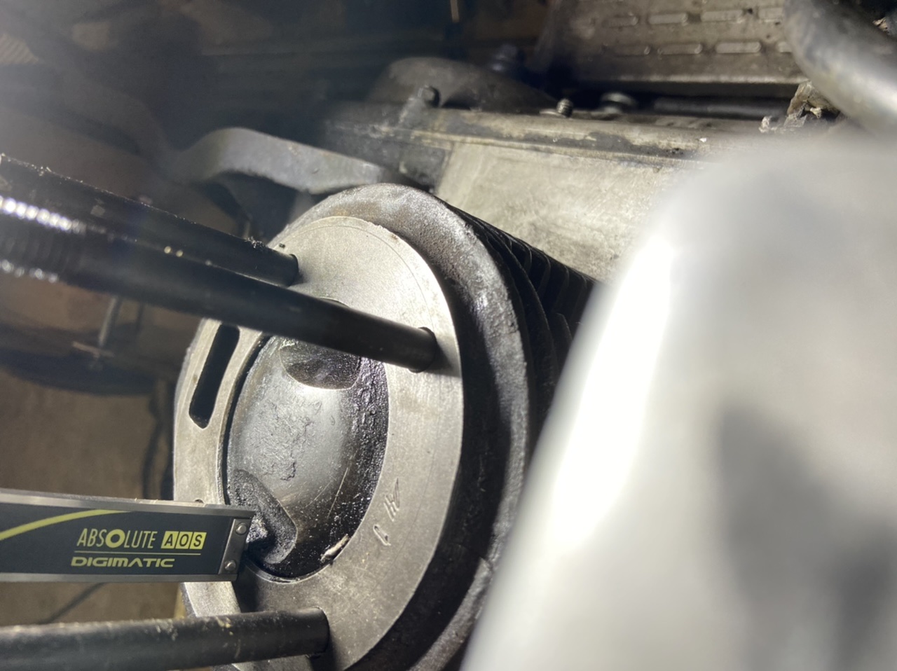

So ich habe eben noch den Kolbenunterstand gemessen, der beträgt 2 mm +- ein Zehntel.
Ich hab mal ein Foto von meinem „Messaufbau“ :lol: gemacht.
Bin doch nicht so ganz sicher ob ich das richtig verstanden hab wie ich das messen soll.
Auf dem Bild hab ich den Zylinder noch nicht gespannt gehabt.
Fabian

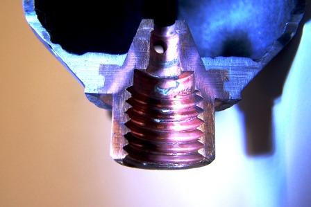

Manfred60 hat geschrieben: 16.04.2020, 17:55 Mich wundert es, dass dieser Stumpfsinn immer noch verbreitet wird. Nochmal was ich schon mal geschrieben habe und wie das bei den Vergaserherstellern immer gemacht wurde: man nehme einen kleinen Hammer und einen Durchschlag und klopfe 2 bis 3 mal leicht auf die Nadel wenn sie auf der Dichtfläche aus Messing aufliegt.
Hast Du da bei einem Vergaserhersteller mal genau zugeschaut oder es dort sogar selbst gemacht ?
Die hatten dazu bestimmt einen Gegenhalter, der das eigegossene Messingventil gegen die
Kraft der Hammerschläge abstützt :idea:
Einfach so bei hohl liegendem Messingventil auf die Nadel zu klopfen widerstrebt meinem matallurgischem
Verständnis, da das Ventil in die Schwimmerkammer eingegossen ist und leicht locker und somit undicht werden kann :x
So eine Schwimmerkammer ist nicht mehr zu reparieren :shock: Ich hatte schon mal eine !
Diese Methode ohne Gegenhalter werde ich auch keinem empfehlen !
Entweder ich fertige mir dazu einen passenden Gegenhalter oder ich begehe diesen Stumpfsinn und schleife nach und nach
die Nadel schonend mit dem Ventil ein :wink: Allerdings beginnend mit ganz feiner Einschleifpaste (FFFF) und danach
mit Silberputzpaste. Zahnpasta ist halt in jedem Haushalt verfügbar, dauert aber etwas länger :wink:
Deine Messmethode passt und 2 mm sollten für ein durchschnittliches Verdichtungsverhältnis grade noch ausreichen.
Also den richtigen OT müsste ich schon getroffen haben, weil die Kipphebel spannungslos waren, also man konnte sie minimal hin und her wippen.

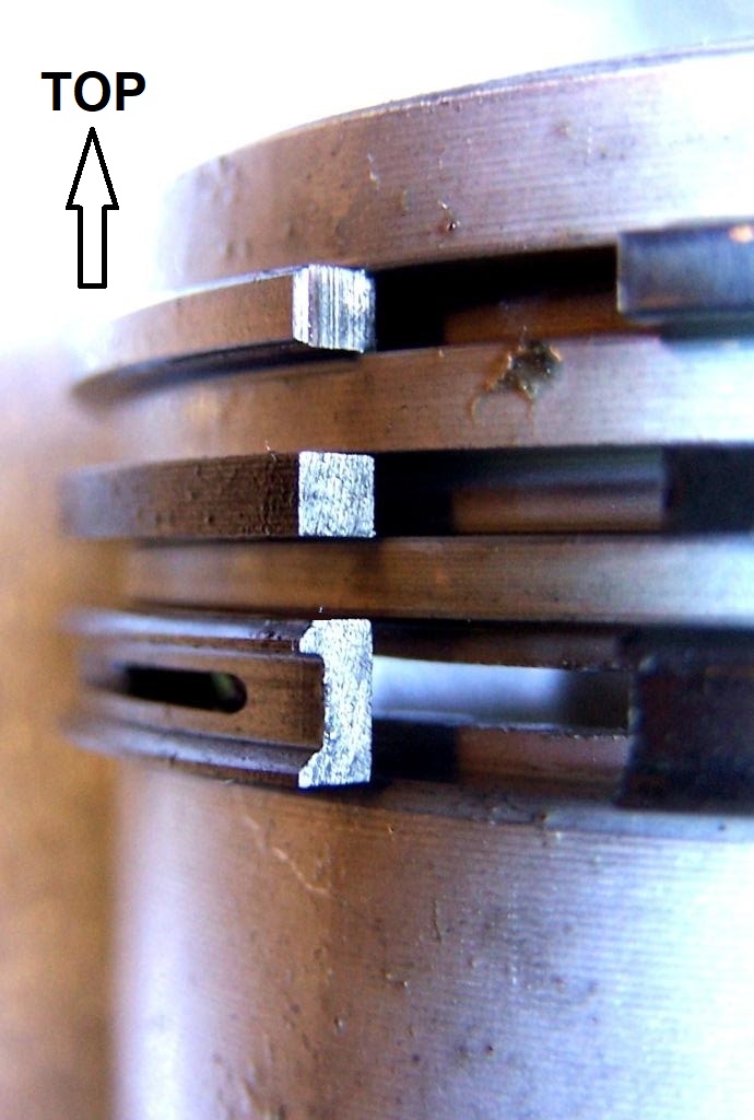

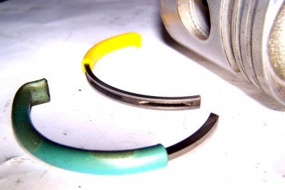

Hier ein Foto von den Querschnitten der drei Kolbenringe, wie sie an deutschen Kolben (Mahle, KS, usw.)
üblich sind:
Viele, nicht alle, Kolbenringe sind in der Nähe des Stoßes einseitig mit "TOP" gekennzeichnet.
Dabei hat
- der 1. Kompressionsring mind. eine angeschrägte Außenkante. Diese gehört nach oben.
- der 2. Kompressionsring zwei scharfe Außenkanten
- der Schlitzring zwei Scharfe Außenkanten, die in einer Richtung liegen, diese gehören nach unten,
um das Öl nach unten abzustreifen :idea:
Beim Versatz der Stöße ist man unterschiedlicher Meinung:
Ich bevorzuge den Versatz um 180°, da ich der Meinung bin, dass dadurch der "Labyrint-Effekt" größer ist.
Zwar stehen dabei die Stöße der äußeren Ringe gegenüber, dazwischen liegt aber noch ein Ring, dessen Stoß
ja soweit wie möglich von den anderen entfernt ist :wink:

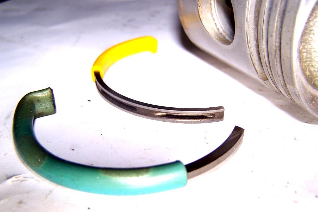

Und hier noch meine Werkzeuge zum Ausschaben von Ölkohle aus den Kolbenring-Nuten:
Dazu wären aber noch maßhaltige, gebrochene Kolbenringe nötig und das Bild soll nur als Anschauung dienen.

Also wenn die Kolbenringe ihrer Meinung nach noch in Ordnung sind, dann kann ich die ja noch weiter verwenden.
Ich gehe mal davon aus, dass Ihr den Motor erst mal anständig zum Laufen bringen wollt und keine
Rennen damit fahren möchtet.
Ja das ist das Hauptziel das der Tourist erstmal wieder vernünftig läuft und ich ihn durch den Tüv bekomme und dieses Jahr erstmal einige Kilometer ohne größere Probleme fahren kann.
Den Zylinder, -Kopf und Kolben hab ich mir auch nochmal angeguckt und keine Schäden festellen können.
