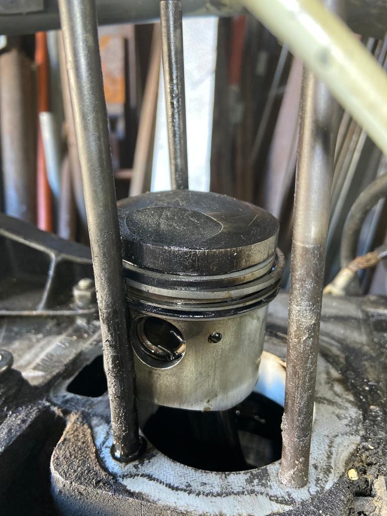

Also habe ich mir einen Adapter gebastelt und über den Zündkerzenschacht Druckluft (ca.5bar) auf den Motor gegeben um rauszufinden wo er undicht ist. Motor natürlich vorher auf OT gedreht und per Schraubenzieher am Lüfterrad blockiert. Einlass und Auslass waren dicht dafür hat es ordentlich aus dem Stößelschacht und dem Ölmessstab gezicht, also hab ich vermutet das die Kolbenringe durch sind, also alles wieder auseinander gebaut.

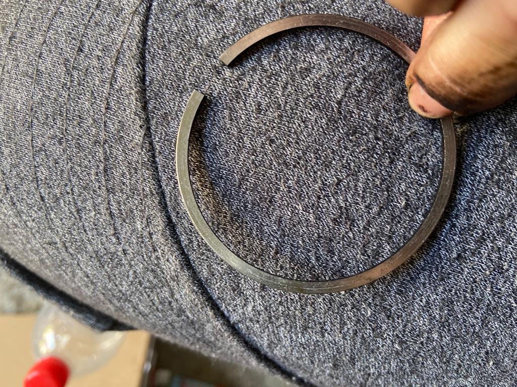

Die Kolbenringe sind aber alle noch ganz (hatte vermutet das einer gebrochen ist) und sehen auch noch gut aus (siehe Bilder), das Stoßspiel beträgt 0,4mm was ja an der Grenze ist, aber kann man dadurch direkt so viel Kompression verlieren ?
Das Spiel zwischen Nut und Ring liegt auch noch im Rahmen.
Ich hoffe ihr könnt mir helfen denn im Moment weiß ich echt nicht mehr weiter, zu mal der Roller laut Tacho auch erst ca 13.000 km gelaufen hat.
Ich muss auch zugeben das ich zum ersten mal einen Motor auseinander genommen habe, wir haben zwar noch andere Oldtimer wo ab und zu mal was dran repariert werden muss, aber an den Motoren bis jetzt zum Glück noch nichts.

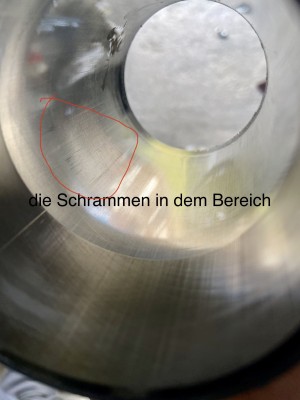

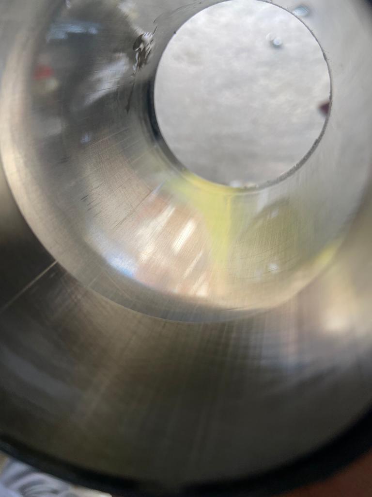

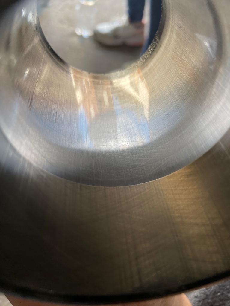

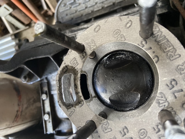

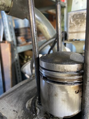

Ich lade mal noch ein paar Fotos vom Kolben und Zylinder mit hoch vielleicht lässt sich darauf ja was erkennen.
Gruß Fabian

Kannst du den Zylinder genauer vermessen? Es ist zwar ein Absatz zu erkennen, trotzdem erkennt man überall noch einen Kreuzschliff........wenn man die Fotos richtig deuten kann.
Meiner Meinung nach, solltest du dir die Kolbenringe genauer anschauen...

Stoßspiel passt ja der eine Kolbenring noch ganz gut.
Ich würde aber alle drei mal nacheinander mit dem Kolben bis zur Mitte in den Zylinder schieben
und messen. Reihenfolge und Richtung der Ringe aber notieren !
Hast Du auf dem Kolbenboden unter der Ölkohleschicht die eingeprägte Größe schon entdeckt ?
Ist er größer als 59,95 mm, dann ist das garantiert nicht mehr der erste Kolben.
Wenn hier schon mal die Zylindergarnitur getauscht wurde, ist vielleicht durch einen etwas längeren
Zylinder ungewollt der Verdichtungsraum vergrößert worden, was natürlich zulasten des Verdichtungsverhältnisses
und des Kompressionsdrucks geht :(
Wie groß ist denn bei aufgepresstem Zylinder auf die Fußdichtung
(Hülsen oder größere Muttern über die Stehbolzen) der Unterstand der äußeren Kolben-Oberkante zur
Dichtfläche am Zylinder ?
Mein Anhaltswert liegt bei 1,5 bis 2,0 mm.
Soweit ich auf den Fotos erkennen kann, sollte die Zylinderlaufbahn noch brauchbar sein, wenn sie im
Arbeitsbereich der Kolbenringe noch nicht zu hohen Verschleiß aufweist
(Fühl- und sichtbarer Absatz am Umkehrpunkt der Ringe am O.T. und U.T.).
Allerdings sollte der Kolben doch noch demontiert werden (Einbaurichtung markieren)
und der Durchmesser im Arbeitsbereich quer zum Bolzenauge (nicht am Feuersteg über dem 1. Ring)
gemessen werden und auch mal ohne Ringe in den Zylinder geschoben werden.
Als "Laufspiel" werden bei Neuware 0,05 bis 0,07 mm genannt.

Den Zylinder und Kolben( so gut es im eingebauten Zustand ging) habe ich auch vorsorglich schon mal vermessen:
Zylinder:
60,03 oberer Bereich
60,02 Mitte
60,01 unterer Bereich
Kolben:
59,91 direkt unter den Kolbenringen
59,94 Mitte
59,95 unterer Bereich
Den Absatz den man erkennen kann, ist mit dem Fingernagel auch nicht fühlbar.
Auf den Bildern sieht man ja auch ein paar Schrammen im Zylinder haben die nichts zu sagen ?
Als du die Zylinderkopfdichtung erwähnt hast ist mir auch wieder eingefallen das mir beim demontieren des Zylinderkopfes auf gefallen ist das die neue Zylinderkopfdichtung im Bereich des Stößelkanals ölig war (siehe Bild unten) bei der alten Zylinderkopfdichtung ist mir das jetzt nicht aufgefallen,
gut die sieht auch insgesamt nicht mehr aus wie neu, hat aber keinen Bereich an dem sie durchgeblasen ist.
Fabian

also laut meinen Messwerten die ich über diesem Beitrag gepostet habe müsste es ja noch der original Kolben und Zylinder sein,
laut Aussage meines Vaters wurde auch noch nie etwas am Motor gemacht.
Den Ringspalt der anderen Ringe kann ich morgen noch messen.
Vielleicht kannst du ja aus meinen Messwerten erkennen ob das Laufspiel noch in Ordnung ist.

Rätsel gibt mir aber der Druckverlust an Deinem Motor auf !
Mein erster Eindruck vom Zustand des Zylinder war eigentlich recht gut. Jetzt warten wir mal ab,
was das Stoßspiel aller drei Kolbenringe in der Mitte des Zylinders verrät.
Haben alle drei nicht viel mehr als 0,4 mm und ist das Höhenspiel in den Ringnuten noch im Rahmen,
kann ich mir nicht vorstellen, dass hier übermäßig viel Druck verloren geht.
Wie oben schon geschrieben, wird hier aber immer etwas Druck verloren gehen, was sich mit leichten
Rauschen durch den Stösselkanal bemerkbar macht. Wieviel hier aber noch vertretbar ist, muss man selbst
abwägen. Diesen Volumenstrom habe ich noch nie gemessen und auch noch keine Angaben darüber gefunden :(
Von den Verschleißmaßen sind Zylinder und Kolben eigendlich noch in einem brauchbaren Zustand :D
Ich habe allerdings auch die Kolbenringe im Verdacht !
Sollten diese aber vom Verschleiß noch vertrauenswürdig erscheinen, würde ich die 30,- € für Neue erst
einmal sparen. (Diese kann man ja ohne Motorausbau immer noch tauschen)
Was Du aber unbedingt prüfen musst, ist der Kolbenüberstand wie oben schon angesprochen:
Ich habe auch schon öfter die Fußdichtung weggelassen und den Zylinderfuß mit Dirko HT oder Loctite SI 5920
abgedichtet, dazu darf die Zylinderlaufbahn aber keinesfalls schon eingelaufen sein ! (Ansatz durch Kolbenringe)
Ein sehr wichtiger Faktor ist auch der Kompressionsmesser ! Ich hatte mal zwei in Händen, bei denen der
flexible Schlauch recht lang und weich war. Diese beiden haben volle 2 bar weniger angezeigt, als mein
gutes Instrument. Die Manometer waren bei der Prüfung durch permanente Pressluft jedoch O.K. !
