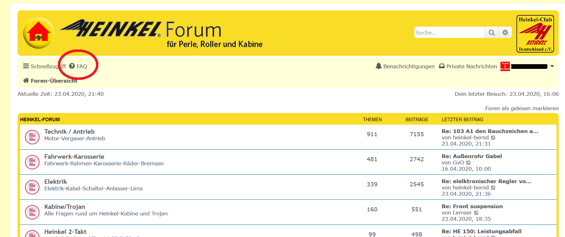

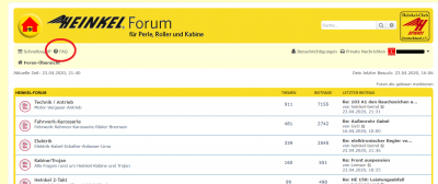

Zum Hochladen der Bilder dürfen diese eine gewisse Dateigröße nicht überschreiten !Oder hat vielleicht die Anschlussöse der Anlasserleitung (dickste Leitung von der LIMA) Kontakt zum

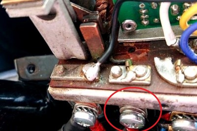

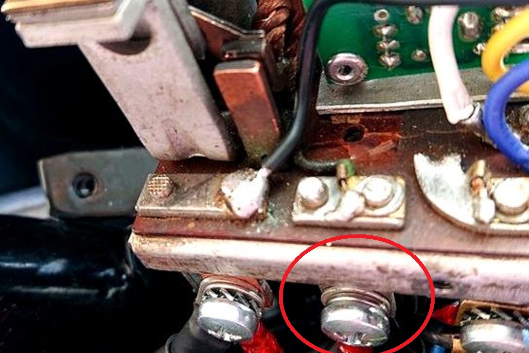

habe mal Deine Fotos angesehen.
An einem Foto ist mir aufgefallen, dass sich die Anschluss-Öse der (i.d.R.grünen) Leitung an klemme 50
des Reglers sehr knapp am Sockel des Reglers befindet
(im Foto rot eingekreist) Das ist eine Leitung, die nur bei Betätigung des Anlassers unter Spannung steht und NICHT
abgesichert ist
Hier würde ich nochmals nachsehen !
