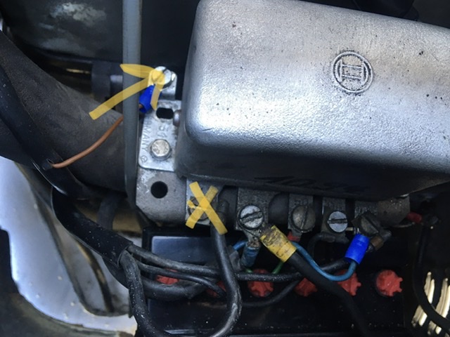

Ist zwar in diesem Fall nicht ursächlich aber die Aderendhülsen bzw. verzinnte
Aderenden sollten nicht so weit aus den Klemmkontakten herausstehen und bei
Bedarf gekürzt werden (Kontakt zu anderen Teilen :o )
Die Leitungsanschlüsse an Deinem Scheinwerfer stimmen farblich, wenn das
braun-weiße Kabel (Foto ganz rechts) wirklich zur Masse führt.
Lt. Schaltplan ist die Kabelfarbe für Masse braun.

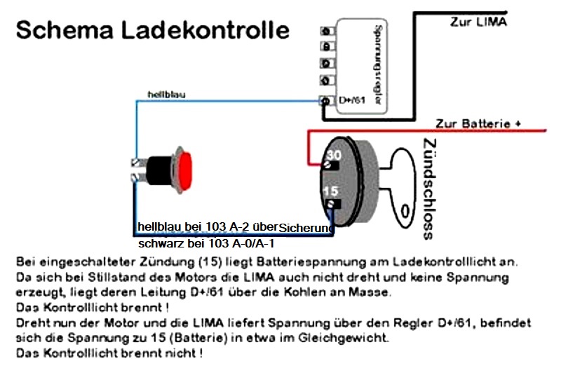

Es scheint mir, dass hier eine Verbindung zur Ladekontrolle besteht:
Wenn diese brennt, bekommt sie Strom von der Batterie. Wenn sie bei etwas mehr Motor-Drehzahl
erlischt, bekommt sie parallel dazu Strom vom Regler :idea: und dann leuchten auch beidseitig
die Blinker und werden bei höherer Drehzahl auch heller ! Richtig ?
Das hatte ich noch nicht und musste erst einmal das Szenario im Kopf durchspielen :idea:
Ich frage mich nur noch, warum ohne Betätigung des Schalters alle vier Blinker brennen ?
Es kann aber sein, dass bei Deiner Schaltung* die beiden Leitungen für die Blinkkontrolle von
den Zuleitungen zu den Blinkern abgegriffen wird, was ja auch möglich ist :?

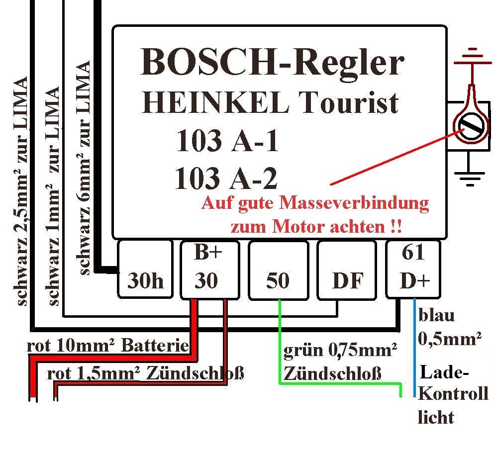

Aufgrund einer Vorahnung wollte ich Dir in meiner letzten Antwort schon den Anschlussplan für
den Regler hochladen. Hier solltest Du mal alle Leitungsanschlüsse überprüfen:
Vielleicht führt die blaue Leitung von D+ irrtümlich an die Blinkkontrollleuchte, dann würde der Ladestrom
des Reglers alle Blinker* unter Spannung setzen :?
Hier noch Details von der Ladekontrollleuchte rechts im Tacho:

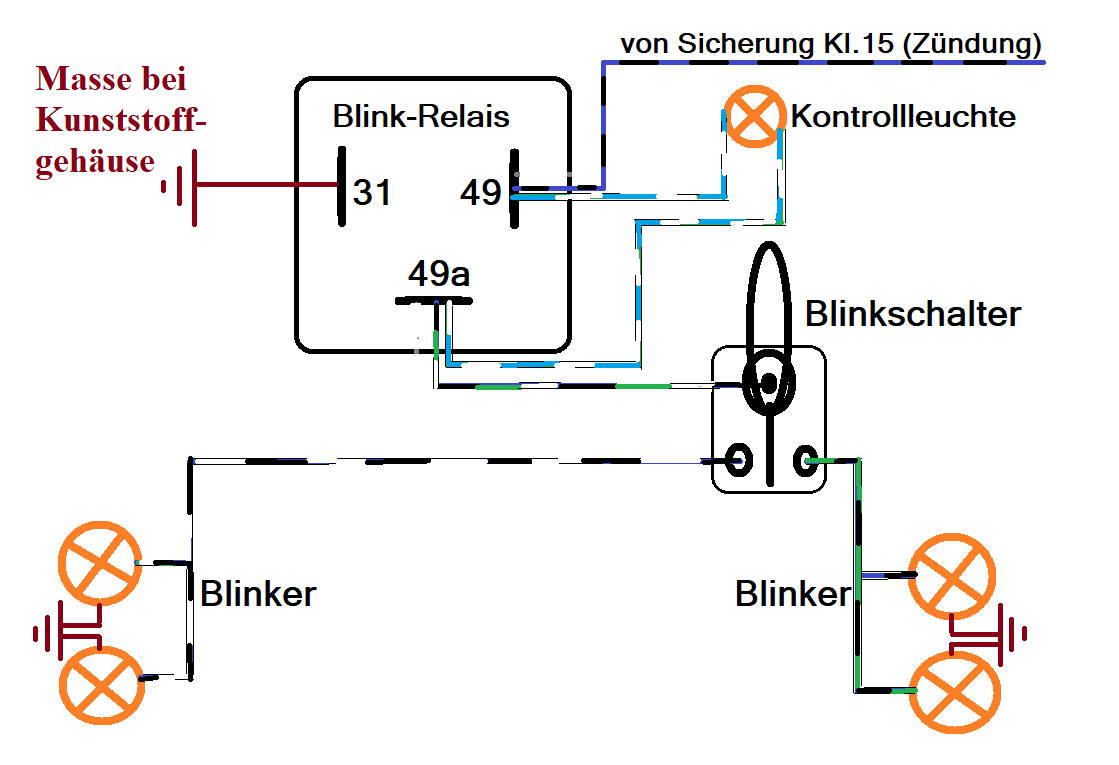

und Blinkkontrollleuchte links im Tacho oder extern:
Einen Fehler am Blinkgeber (-Relais) schließe ich erst mal aus :wink:
Jetzt solltest Du mal alle relevanten Leitungen verfolgen/durchchecken:
- Blaue Leitung von Regler D+ zur Ladekontrolle
- Blaue Leitung von Sicherung (Zündungsstrom 15) zur Ladekontrolle
- Zwei weiß-blaue Leitungen vom Blinkgeber 49/49a zur Blinkkontrolle
Alle anderen Anschlüsse sollten passen, da es bei Stillstand des Motors ja funzt !

es funktioniert wieder alles wie es soll, hatte Masse an 30h gesteckt, frage mich nicht warum, jetzt funktioniert es jedenfalls!
