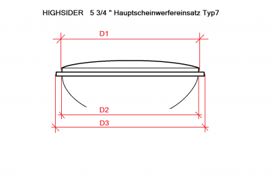

Servus Rued,
ist das dieser hier ?
https://www.ebay.de/itm/261917-HIGHSIDE ... 3353496452
Für meinen 130er Chromring wird`s leider etwas knapp werden
Bestimmt bist so lieb und gibst mir/uns mal die genauen Durchmesser Deines neuen Scheinwerfers durch ?
Wenn er angekommen ist
Im Angebot wird man aus den Maßen nicht so richtig schlau
Auf das mickrige TFL beim ähnlichen Scheinwerfer würde ich verzichten, da man mit dem LED-Fahrlicht bestimmt
besser gesehen wird und dieses einen Bruchteil an Strom zieht, was die Halogen BILUX benötigt
Notfalls fahre ich wie früher tagsüber mit Fernlicht, was die Polizei damals auch nie gestört hat.
Herzlichen Dank schon mal und

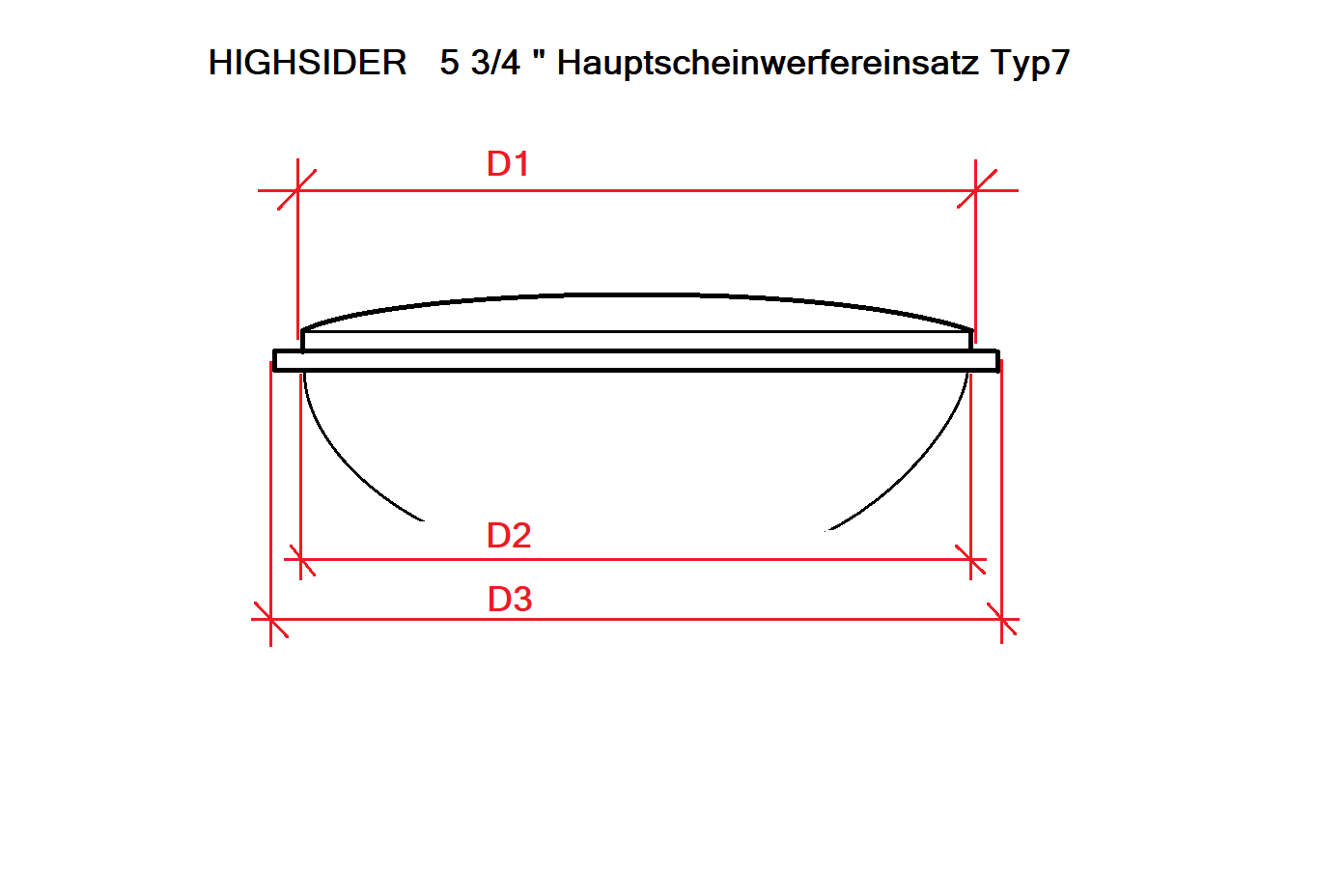

schau mal hier - da müssten die Maße doch eindeutig sein.
https://www.bikers-top-brands.de/stylin ... lXEALw_wcB
Ullo
- Beiträge: 3492
Re: FULL-LED Scheinwerfer für Heinkel
Danke Ulli,
Wenn ich den Durchmessr GA=133 mm richtig zuordne, dann ist mein Chromring
an der Lichtaustrittsöffnung (D1) 3 mm zu klein (130 mm)
Ich hoffe noch auf eine erfreuliche Antwort von Rued
