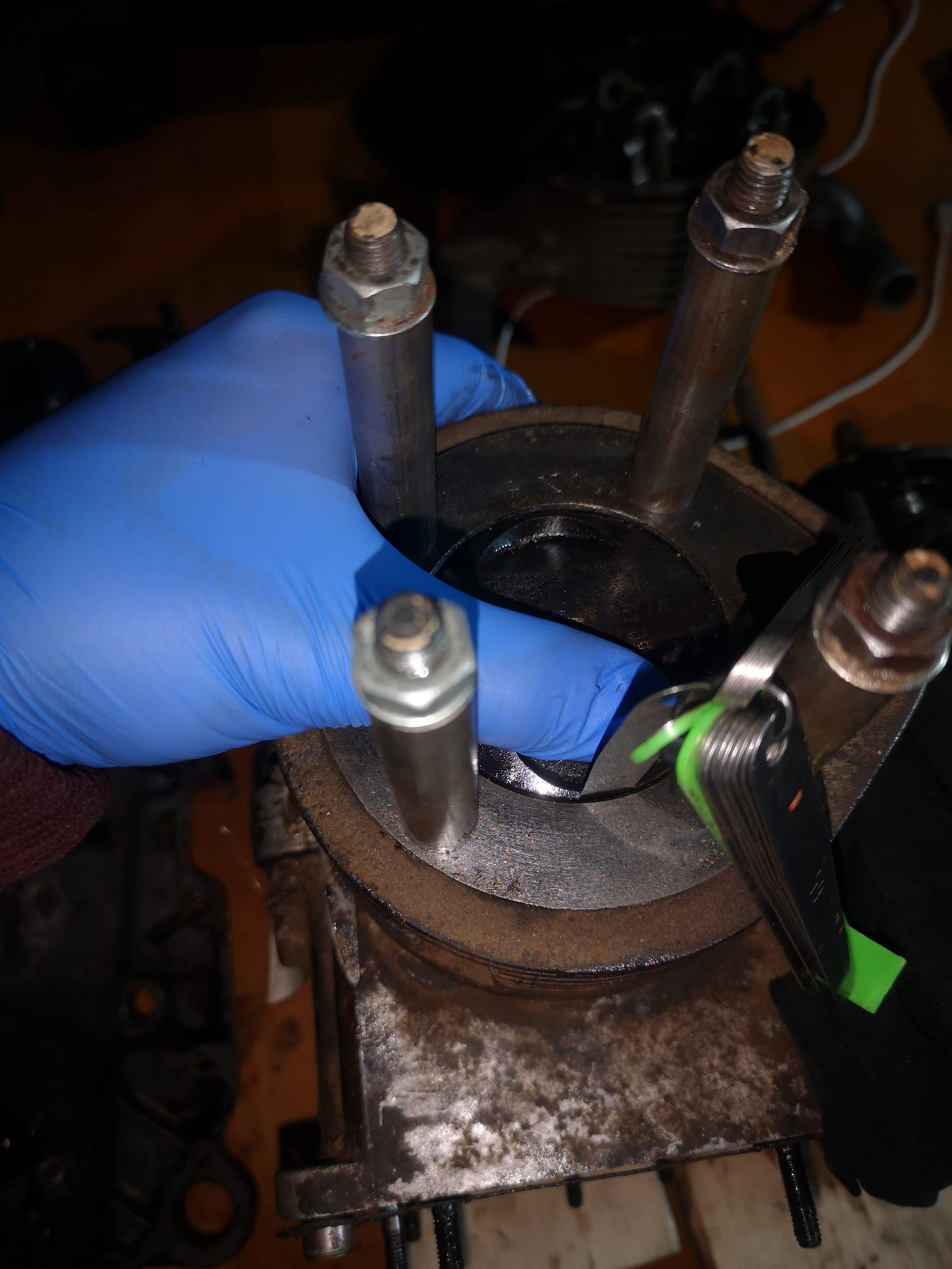

Nachdem du mich auf diesen Tipp hingewiesen hast und mir auch noch das nötige Werkzeug ausgeliehen hast, habe ich heute die Parallelität des Pleuelauges.bzw Kolbenbolzen zur Kurbelwelle gemessen. Es ist wichtig das der Kolben exakt parallel zur KW geführt wird. Eine mögliche Ursache für die nicht exakte Parallelität liegt z.B. an der nicht korrekten Bearbeitung(Aufreibung) der Pleuelbuchse.
Also heute mit Hans Tipps und Werkzeug den Zylinder und Kolben montiert und dann den Kolben jeweils zu einer Seite gedrückt und mit der Fühlerblattlehre das Spiel gemessen. Ist das auf beiden Seiten gleich, dann liegen KW und der Kolbenbolzen exakt parallel zueinander. Liegen diese nicht parallel zueinander, kann es zu einseitigem Zylinder-/Kolbenverschleiß führen.
Ich hatte endlich auch mal Glück, dass Spiel ist auf beiden Seiten nahezu gleich:):):)

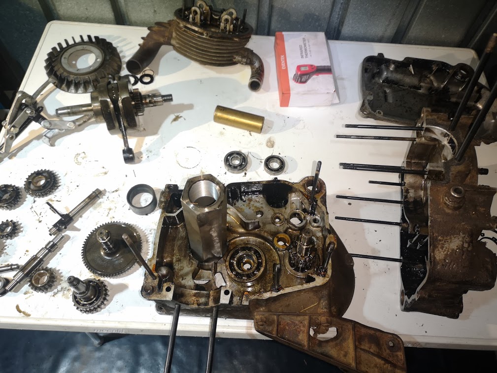

Nachdem meine kleinen Probleme an meinem fahrbereiten Heinkel beseitigt sind, habe ich mich wieder meinem Motor gewidmet.
Erstmal musste ich mir passende "Austreibwerkzeuge" für die Kugellager besorgen und habe diese nun entfernt:

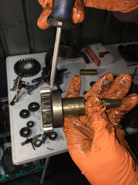

Die Antriebswelle der Schwinge habe ich auch rausgeklopft, das Kugellager ist aber gleich mit rausgekommen. Dieses sitzt sehr eng auf der Antriebswelle. Jemand eine Idee, wie ich das da runterbekomme?

Am besten geht es mit einem entsprechenden Abzieher. Guck mal nach Messer-Abzieher. Das sind zwei angeschliffene Platten, welche du zwischen das Ritzel und das Kugellager schieben kannst. Dann mit der entsprechenden Abziehvorrichtung arbeiten.
Gaaanz russisch: Lager heiss machen und versuchen mit alten Schraubendrehern das Lager von der Welle Hebeln. Hier aber bitte mit Verstand arbeiten und nicht zu fest murksen. Das Lager wird so sicher nicht mehr brauchbar sein.
Wenn du die Möglichkeit hast, gehe zu einer Werkstatt, welche den entsprechenden Abzieher haben.
Zur Montage: Welle eine Nacht in den Tiefkühler, Lager mit Heissluftfön wärmen, dann sollte das problemlos gehen.
Gruess curdin

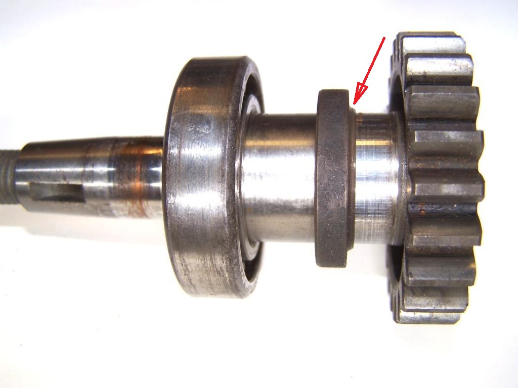

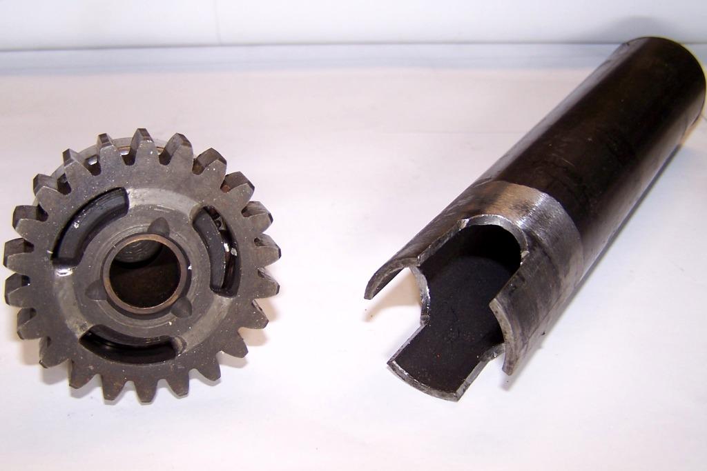

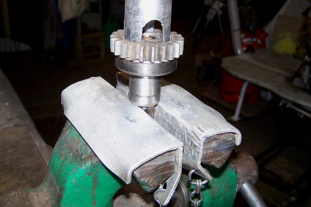

Servus Denny, Servus Curdin,
ein kleiner Tipp, wenn man den "Spezialabzieher" nicht hat:
Ein passendes Stück Stahlrohr, eine Tischbohrmaschine und eine kleine Flex mit
dünner (im Durchm. schon kleiner) Trennscheibe.
So bekommt man einen "Heinkel Spezialabtreiber"
Der dünne Rand der Distanzhülse muss zum Zahnrad zeigen (roter Pfeil)

Vielen lieben Dank für die Tipps.
Der Tipp von Bernd hat mir sehr gut gefallen. Da ich aber das Lager eh neu machen muss, habe ich den Tipp von Curdin probiert und das Lager auf die "russiche" Art abbekommen.
Der Spezialabzieher ist aber in Arbeit. Werde Morgen ein rohr besorgen und mit der Dremel Trennscheibe dann alles ausschneiden. DANKE
Re: Motor Überholung
Hallo Bernd
genialer Abzieher. Werde ich mir basteln.
Danke für den Tip.
Gruess curdin
Danke für den Tip.
