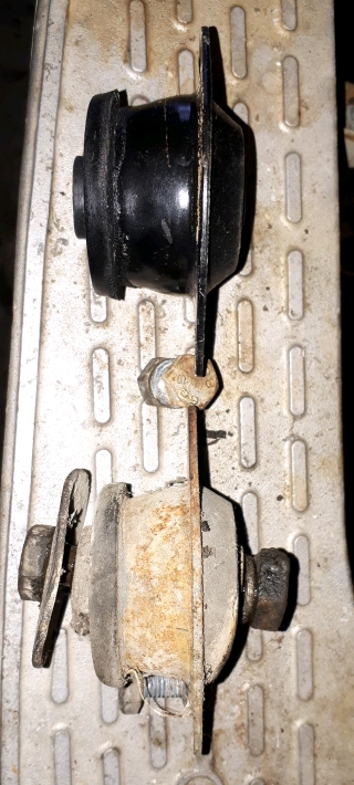

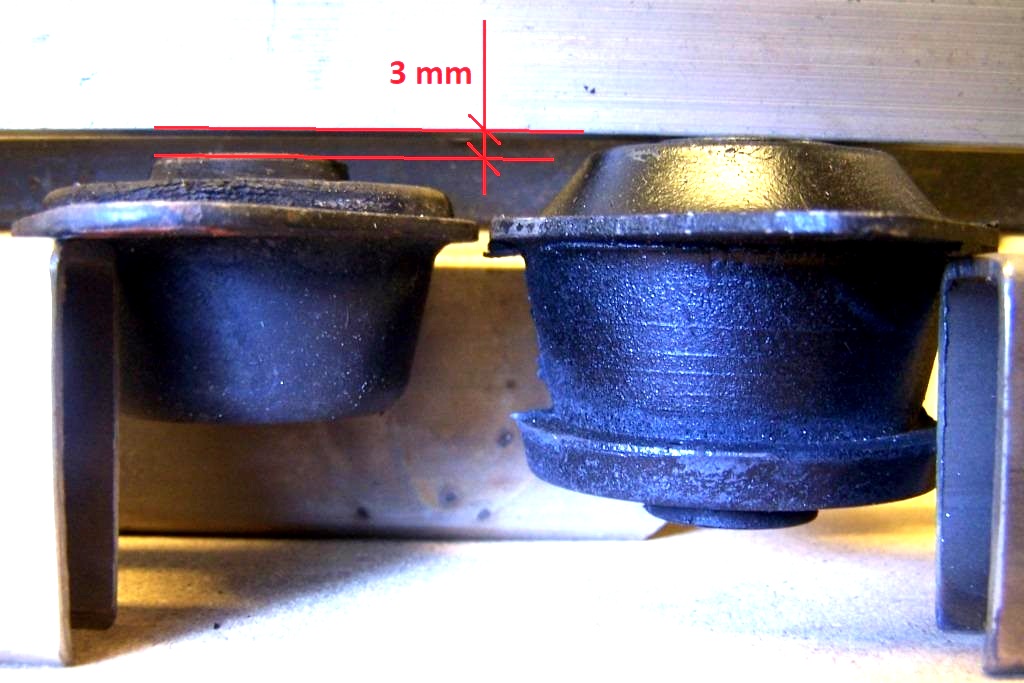

Gestern kamen die neuen (nicht originalen) Motorlager vom Club. Die Ersatzteillieferzeit ist ja fast wie bei Amazon, Heute bestellt, übermorgen da.
Hab hier im Forum irgendwo gelesen, dass die nicht originalen Motorlager härter sein sollen und für höhere Beladung geeigneter sind (BMI nicht so toll bei mir).
Auf dem Bild der Unterschied alt zu neu, Lager in Fahrtrichtung rechts. Scheiben zum auflegen sind nicht dabei, hat jemand die benötigte Höhe greifbar?

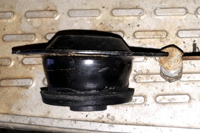

Servus velorex350,
Dein neues Lager sieht aber aus wie das Original
. Unten mal der Vergleich zum billigeren Alternativlager:

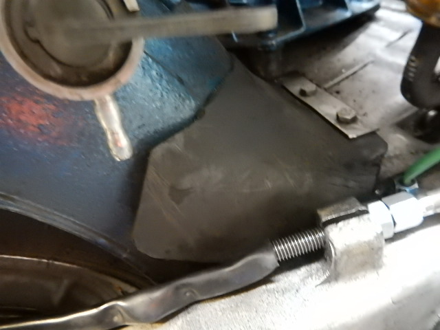

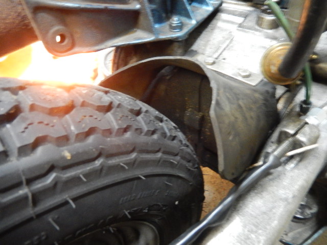

Hi,

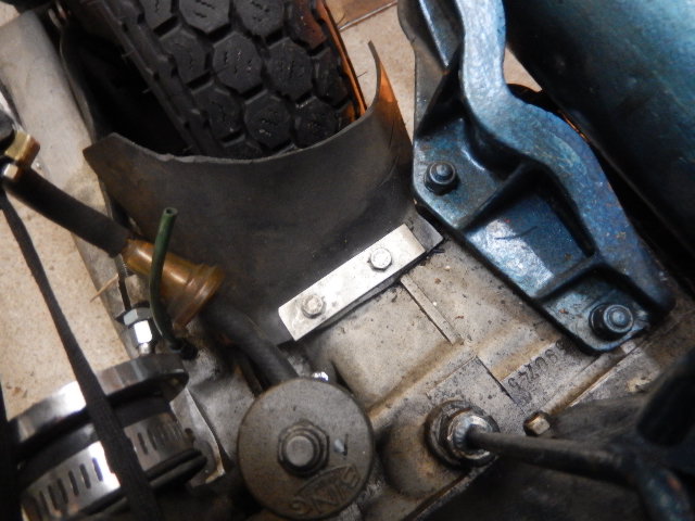

hier Bilder Spritzschutzlappen. Der hier abgebildete ist "selbstgeschnitzt" mit altem, vom Club gelieferten als Schablone.
2 mal ohne Kotflügel, 1 mal mit Gruß

@Hans: danke jetzt versteh ich's! Stand da echt am Schlauch.
Werde mir auch einen schnitzen.
@Heinkel-Bernd: jetzt wo du es schreibst....kann schon sein

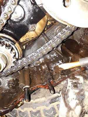

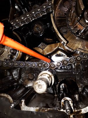

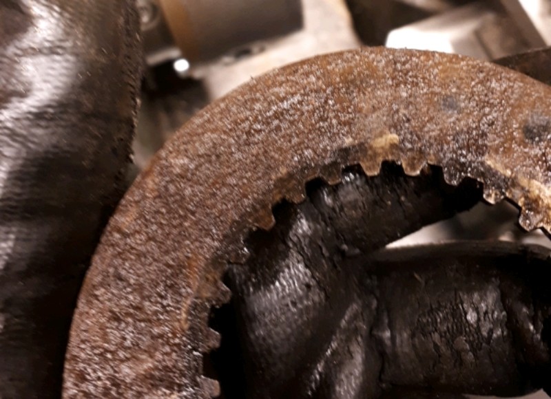

Weiter geht's, heute Kupplung aufgemacht. Scheiben auf einer Hälfe rostig. Öl war genug drin, allerdings auch ziemlich schlammig.
Scheiben auf der Drehbank entrostet, Beläge gibt's neue.
Ich finde es sieht auf den Fotos immer viel schlimmer aus.

Re: Tourist steht seit 1985, was unbedingt machen?
Streift die Primärkette nicht schon auf dem Schaltsegment ?
- velorex350
- Beiträge: 276
- Wohnort: Rosenheim
@Heinkelbernd, danke für den Hinweis. Kette berührt bei leichtem Druck das Schaltsegment. Aktuell noch keine Schleifspuren.
Keine Haifischzahntendenz am Kettenrad erkennbar.
Hat jemand eine neue Primärkette die er mir verkaufen würde und noch am Montag zu Post, Hermes usw. bringen kann?
Wollte jetzt in den Ferien den Motor wieder zusammenkriegen...
