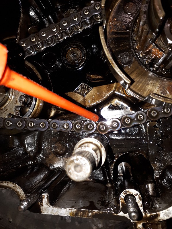

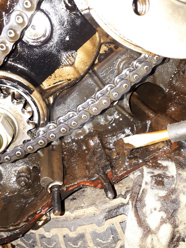

Weiter geht's, heute Kupplung aufgemacht. Scheiben auf einer Hälfe rostig. Öl war genug drin, allerdings auch ziemlich schlammig.
Scheiben auf der Drehbank entrostet, Beläge gibt's neue.
Ich finde es sieht auf den Fotos immer viel schlimmer aus.

Beiträge: 3419
Re: Tourist steht seit 1985, was unbedingt machen?
Streift die Primärkette nicht schon auf dem Schaltsegment ?
velorex350
Beiträge: 278
Wohnort: Rosenheim
Beitrag von velorex350 »
@Heinkelbernd, danke für den Hinweis. Kette berührt bei leichtem Druck das Schaltsegment. Aktuell noch keine Schleifspuren.
Keine Haifischzahntendenz am Kettenrad erkennbar.
