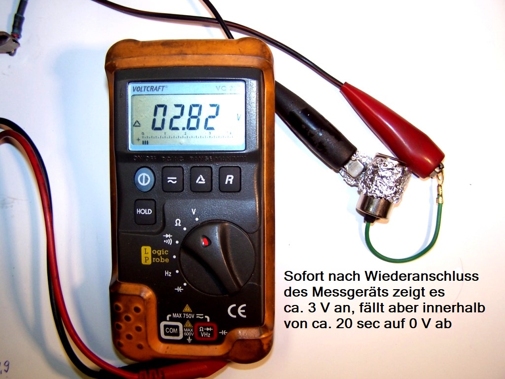

Liebe Heinkelfreunde,
ich habe heute mal eine Frage an die Elektrik-Profis unter Euch

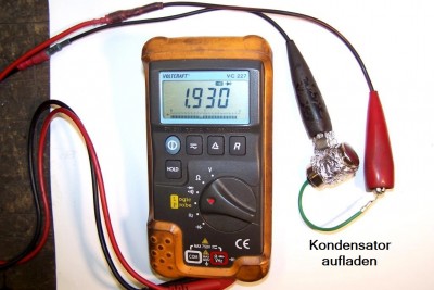

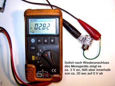

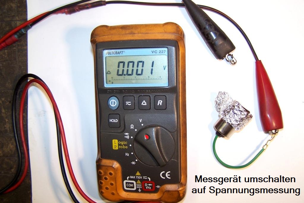

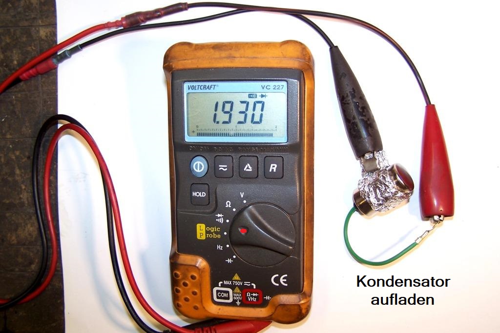

Kann man die Funktion eines Kondensators so überprüfen, wie ich es anhand des
folgenden Versuchs durchgeführt habe ?
- Das Mulimeter auf "Diodentest" gestellt und den Kondensator damit verbunden.
Das Gerät zeigt ca. 2 V an. - Eine Anschlussleitung des Messgerätes vom Kondensator getrennt und es auf
Spannungsmessung umgestellt. - Gleich nach dem Verbinden mit dem Kondensator zeigt es ca. 3 V an, fällt aber
innerhalb von ca. 20 sec auf ca. 0 V ab. Aus diesem Verhalten ziehe ich den Schluss, dass der Kondensator funktionstüchtig ist.
Liege ich damit richtig ?

Re: Kondensator Daten
nein.
Dein Versuch zeigt nur, ob der Kondensator grundsätzlich dazu in der Lage ist, einen extrem schwachen Strom (und zwar den, den Dein Messgerät zum Laden des Kondensators abgibt) aufzunehmen und abzugeben. Das tut aber auch fast jeder defekte Kondensator noch, deshalb ich Dein Versuchsaufbau eher trügerisch als aussagekräftig.
Und wenn wir schon gerade bei diesem hochinteressanten Thema sind: Genauso wenig taugt ein Kapazitätsmessgerät zum Prüfen eines Kondensators, wobei die Kapazität fast egal ist. Im Prinzip kann man jeden Kondensator als Zündkondensator missbrauchen, solange er genug Spannung verträgt (je mehr desto besser) und wenigstens so viel Kapazität hat, dass er das Funkenfeuer am Unterbrecher schlucken kann. Ein alter Trick war seinerzeit, den Hupenkondensator auszubauen und als Zündkondensator zu zweckentfremden wenn dieser defekt war. Das sei aber nur nebenbei erwähnt.
Was Du dabei völlig vergisst ist die Kurzschlußfestigkeit des Kondensators und genau auf die kommt es im Betrieb an: Dazu müsstest Du den Kondensator schnell getaktet mit 250 V Gleichstrom laden und entladen.
Genau das machen die alten BOSCH - Testgeräte und zwar mittels RC-Schwingkreis. Entladen wird über eine Glimmlampe; flackert diese durchgehend, ist der Kondensator defekt.
So prüft man zuverlässig Zündkondensatoren, alles andere geht leider nicht!
nein.

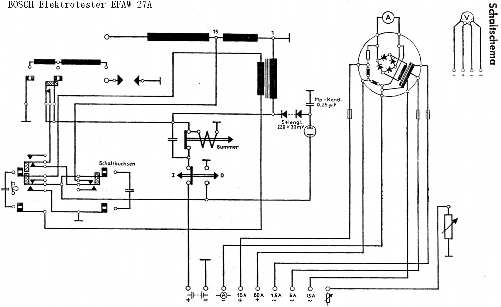

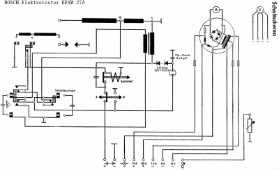

Für ganz Interessierte hier noch der Schaltplan eines Bosch EFAW 27A.
Das was dort als "Summer" bezeichnet wird, macht die Taktung für den Kondensatortest, Zündspulentest und alles andere, was eine Taktung benötigt:
